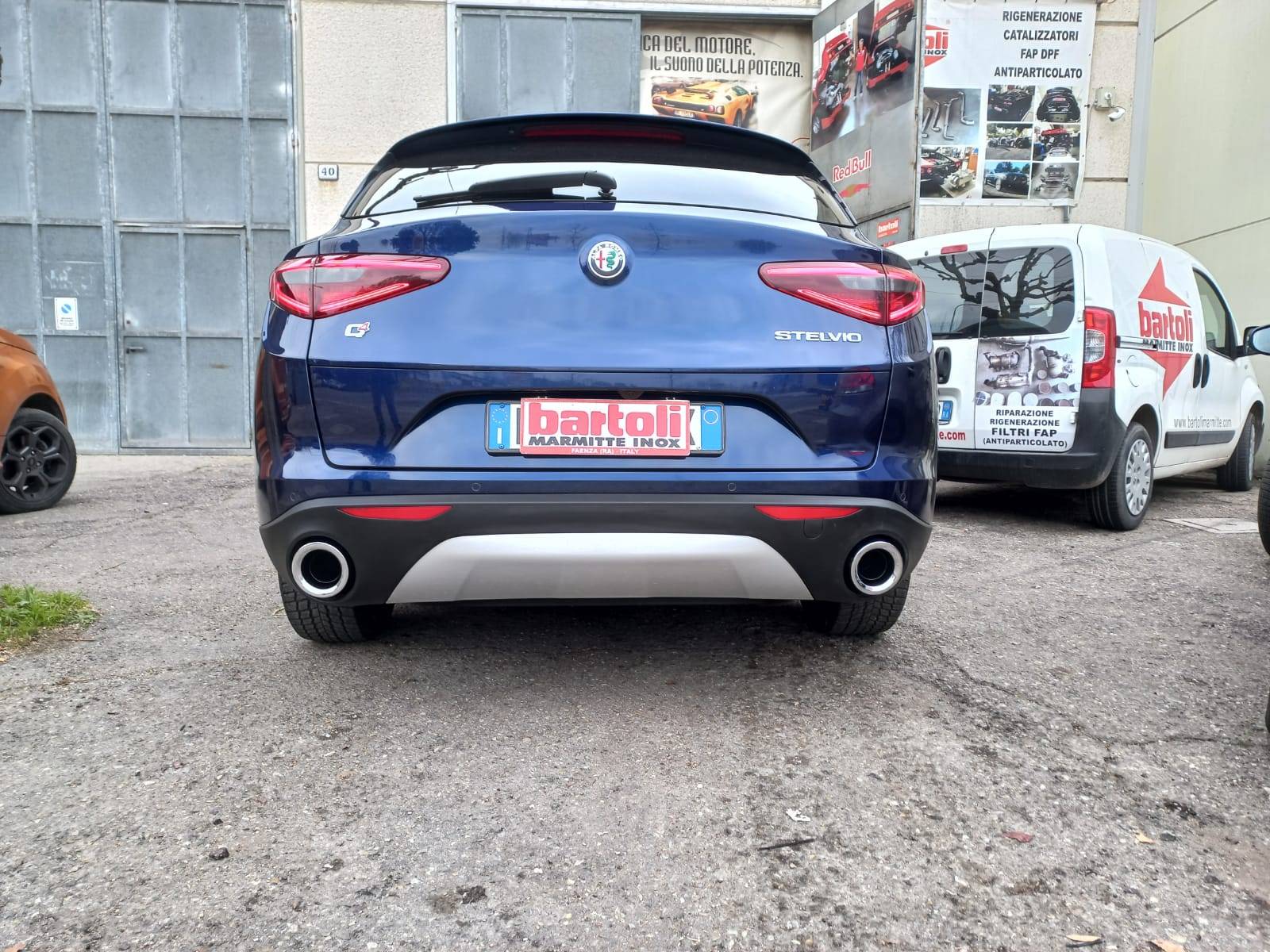

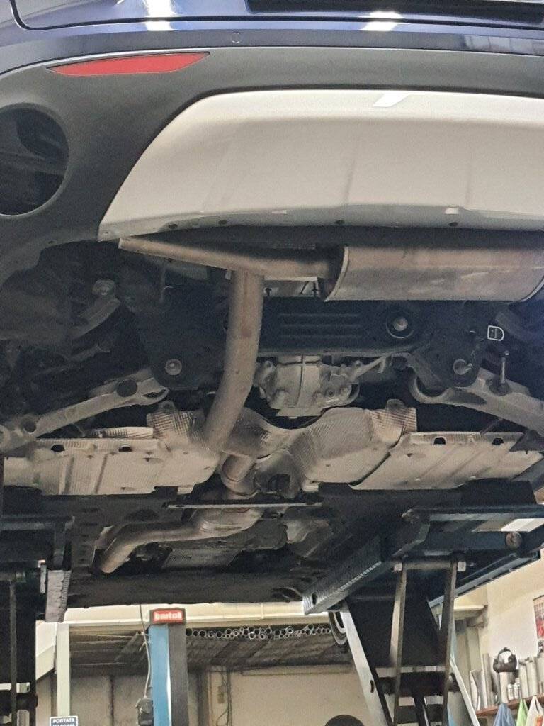

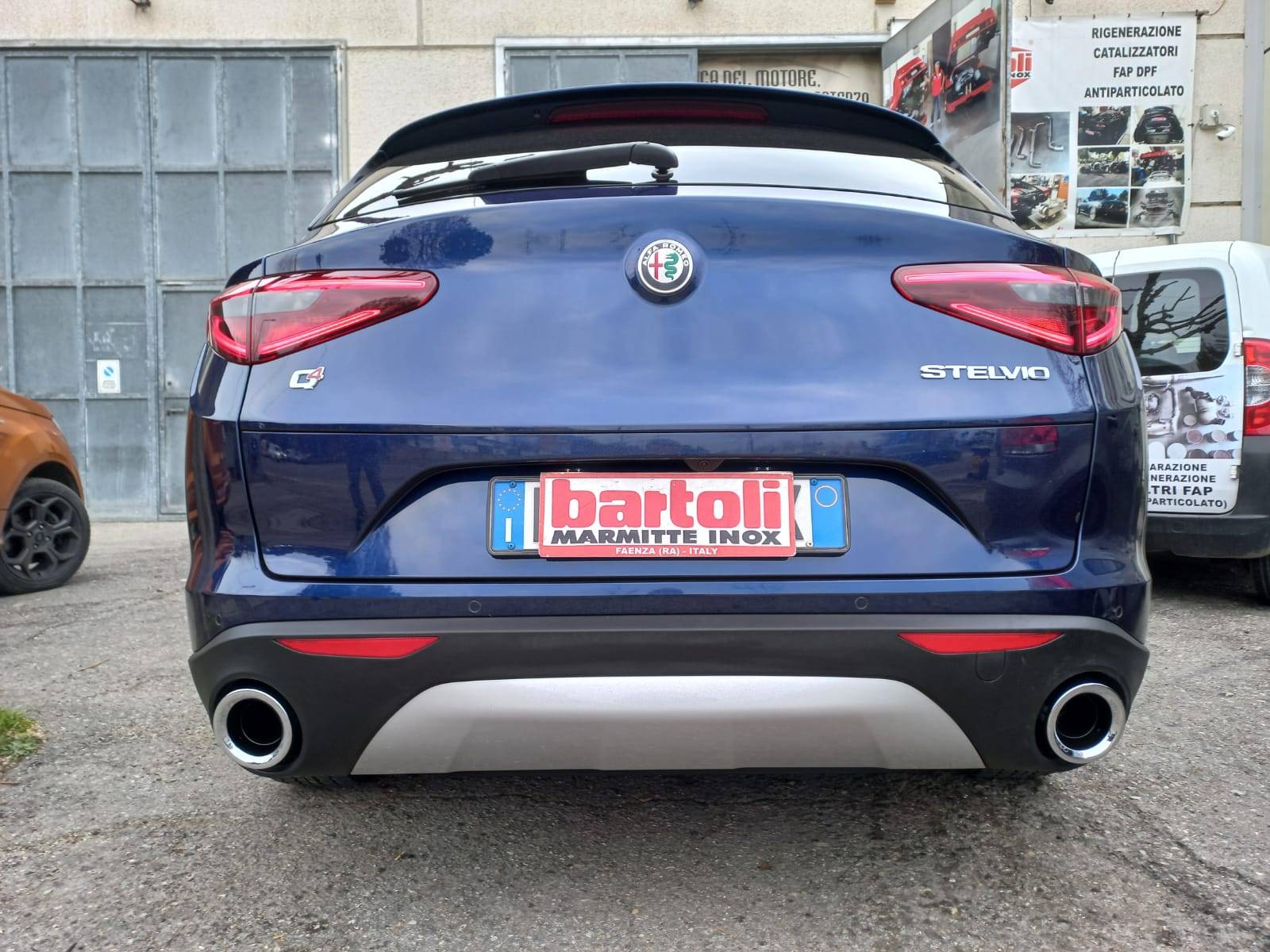

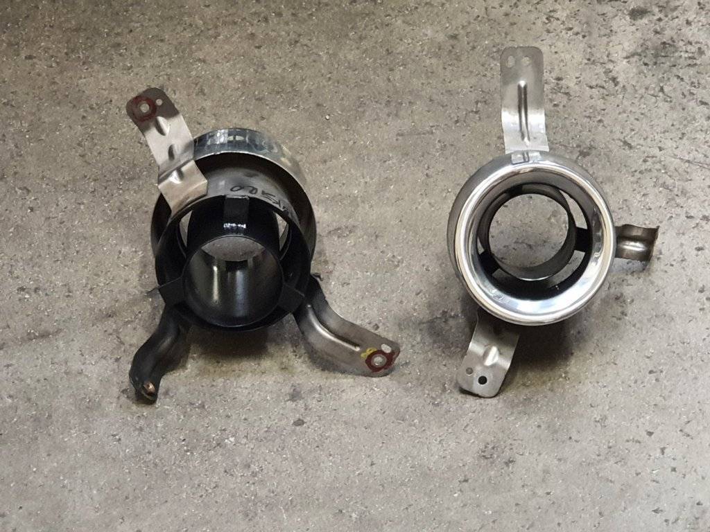

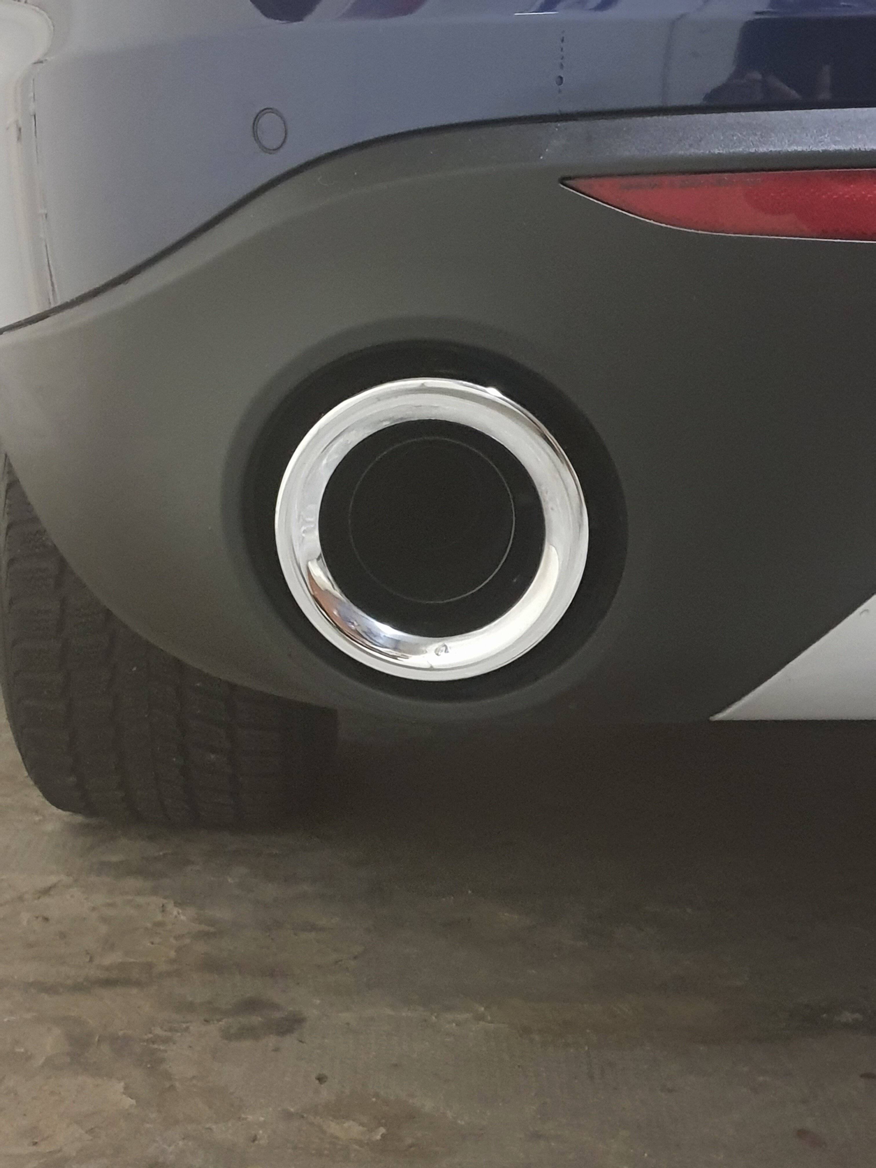

Smontaggio silenziatore
Taglio degli ultimi 8/10 centimetri dei tubetti originali
Saldatura di altri tubetti di diametro più largo
Verniciatura dei tubetti stessi con nero opaco
Verniciatura della parte interna dei terminali estetici in nero opaco
Rimontaggio
Totale 100 €
Fatto anche io ieri dal mitico Bartoli!!
Il Guru delle marmitte!!
Bravissimo!!

Mi sono spiegato male, i tubi originali che diametro hanno? Per avere un buon effetto estetico, a che dimensione sono stati portati? Mi sembra da quello che ho letto vhr il tubo originale è da 49?
Grazie
