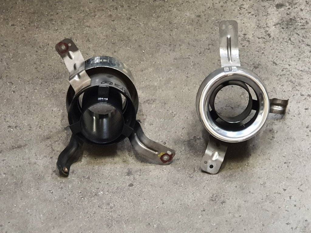

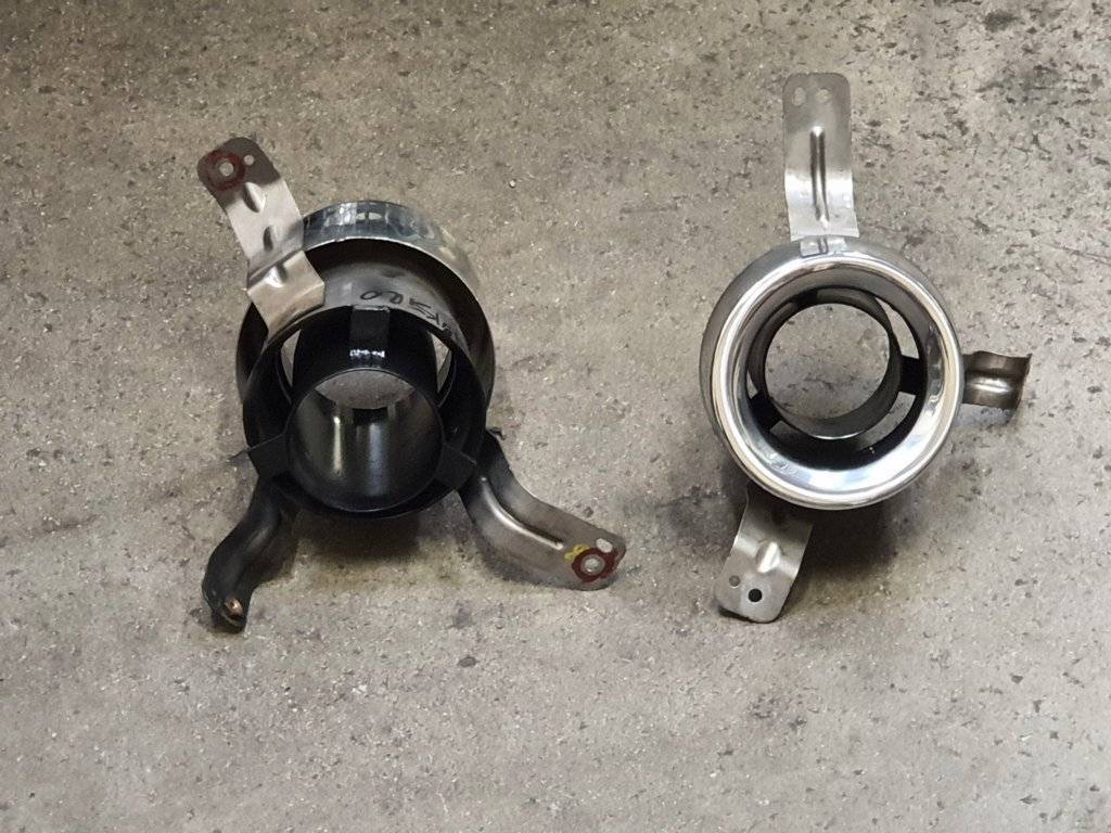

Ciao Jack, guardando le tue foto mi pare di capire che i pezzi di tubo da 70mm aggiuntivi Bartoli li abbia saldati ai terminali estetici, non ai terminali veri (quelli che ha accorciato per capirsi), corretto?
Se è così mi stavo domandando: se io spedissi i terminali estetici (nel mio caso ho quelli neri, non quelli cromati) a Bartoli e gli chiedessi di fare la modifica e rispedirmeli pronti al montaggio?
A quel punto dovrei solo dire al mio carrozziere di accorciare e verniciare di nero i terminali veri, quindi montare quelli estetici modificati da Bartoli e il gioco è fatto senza dover andare con la macchina da Bartoli partendo da Milano. Sembra plausibile?
Ciao direi di si'.
Chiamalo e gli spieghi il tutto.
Se posso pero' dirti la mia tu avendo gia' montato i terminali neri non mi sembra cosi' evidente la presenza dei tubicini... Io l'ho fatto perche' erano cromati anche se adesso li ho verniciati di nero lucido!

Ciao, ho chiamato Bartoli, lui non c'era ma il ragazzo che ha risposto ha detto che i pezzi di tubo più larghi li attaccano ai tubi tagliati della marmitta, NON ai terminali estetici cromati... eppure da questa tua foto sembra il contrario... non ci capisco più nulla o_O
Visualizza allegato 246206
Ma quale sarebbe il problema??
Dici? Secondo me i tubicini si notano soprattutto perché sono "ini", non perché sono cromati...
I terminali che avevo erano quelli in acciaio o cromo comunque non neri ed e' evidente che i tubicini si notano di piu' rispetto allo stesso scarico con i terminali colore nero.
