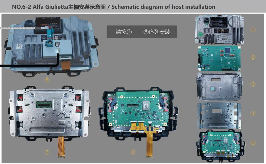

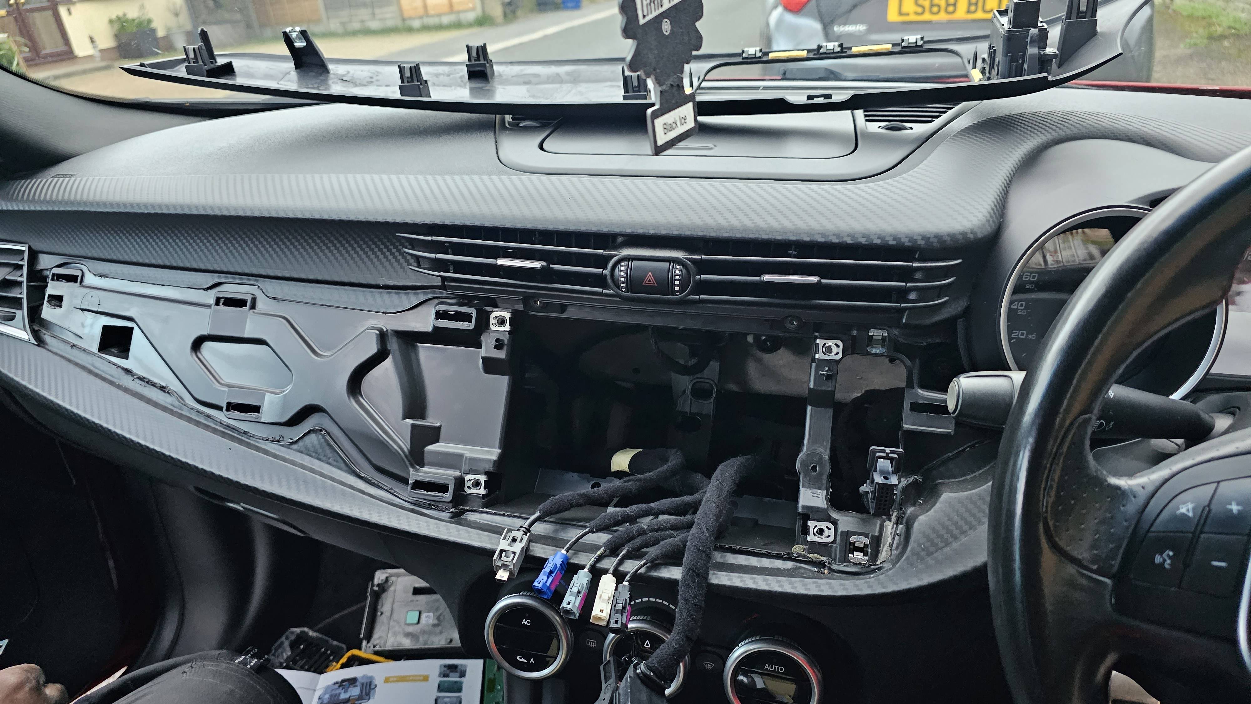

Rispondo qui a tutti, ha il microfono separato e quello vecchio rimane funzionante con la radio originale. Sulla Giulia avevo prima uno come questo e poi quando ha avuto problemi me l'ha cambiato col nuovo che usava lo stesso microfono. Se avete un minimo di dimestichezza potete installarlo da soli, c'è da togliere il pannello di plastica e poi sono solo viti.
Attenzione aprendo la radio per inserire il connettore arancione, la prima volta avevo perso il touchscreen ma poi rimontando bene è andato tutto a posto.
