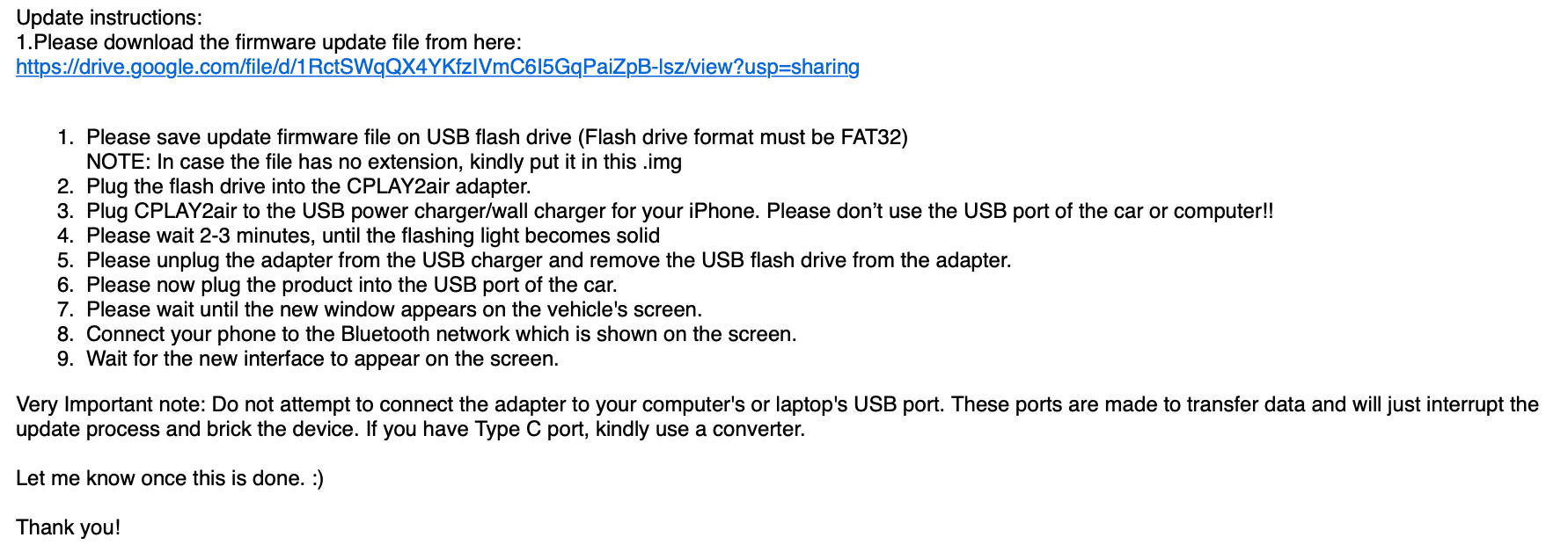

Ciao, ti giro direttamente l'email che mi ha mandato il supporto clienti:
Qui ti metto il link in foto in modo che risulti cliccabile: U2W_Update.img
Se ti serve la traduzione chiedi pure ma con un inglese base riuscirai sicuramente a capire.
Perché fare questo downgrade? perché inspiegabilmente l'ultimo software rilasciato non funziona, eppure a oggi non l'hanno ancora ritirato...

Per il downgrade fai così:
-Scarica il file e mettilo in una chiavetta usb
-inserisci la chiavetta in cplay2air
-collega Cplay2air ad un classico caricatore per cellulare (NON devi collegarlo all'auto o al pc)
-Aspetta 2/3 minuti finche la lucina resta fissa smettendo di lampeggiare
Fatto!
se poi mentre lo usi in auto trovi ancora l'aggiornamento di agosto NON farlo! attendiamo che esca un nuovo aggiornamento che non sia quello di agosto ma più recente.
