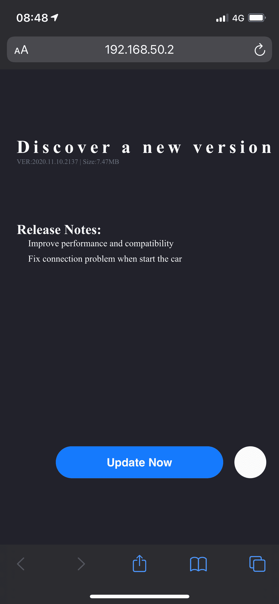

Ho preso ed installato il carplay2 sulla mia Stelvio. La connessione è abbastanza veloce, ma ho riscontrato dei grandissimi ritardi durante le telefonate. Io parlo e loro mi sentono dopo 5 secondi, tanto da rendere impossibile qualsiasi telefonata. È successo anche a voi?
Ciao succede anche a me, ha un ritardo di circa 3 secondi...secondo voi questi aggeggi possono essere aggiornati? Ed eventualmente chi lancerebbe un aggiornamento del sistema...per il resto anche a te a volte non si collega in automatico e devi scollegarlo dalla presa per fare una specie di reset ?
#64

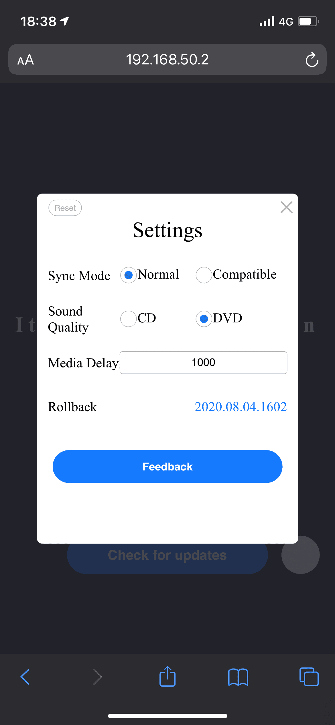

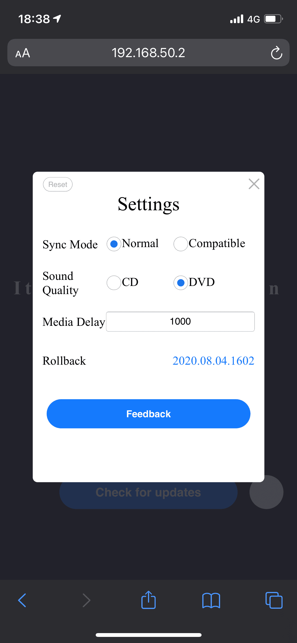

Collegatevi al cplay2air col telefono, aprite il browser ed andate a questo indirizzo: http://192.168.50.2/
Qui troverete l’aggiornamento.
Non toccate l’impostazione di qualità audio (cd/dvd e la frequenza o bit rate ora non posso controllare e non ricordo come l’ho impostato io) più tardi posterò la foto delle mie impostazioni che vanno benissimo.
#65
Assolutamente no, figurati ..l’avevo già preso prima di vedere sul forum, quindi è tutta colpa mia
In realtà sono arrivato sul forum mentre cercavo di capire se sia possibile mettere in un secondo momento il modulo di ricarica originale ...
#66
Ecco lo screenshot:
