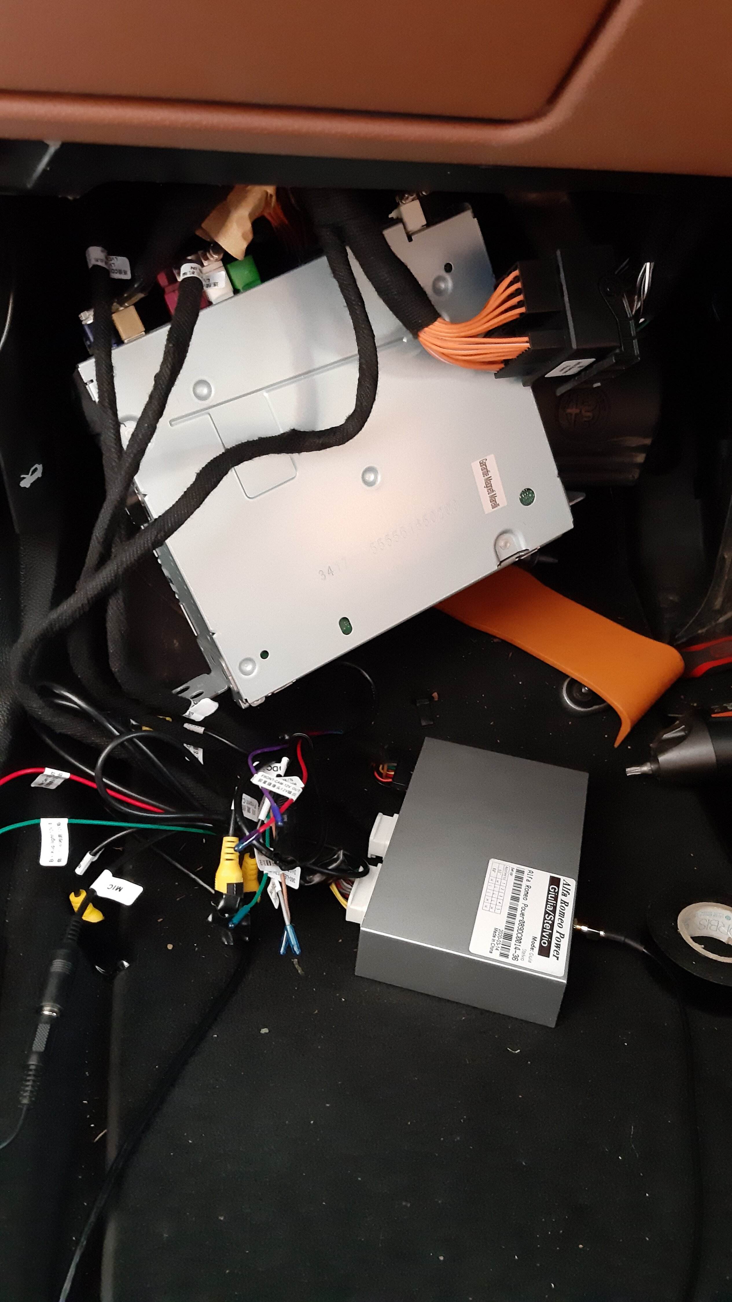

Ragazzi una domanda. Ma il modulo eng è una app esterna ? Non è integrato nel sistema infotainment alfa ? Lo consigliate?
Altra domanda: sapete se loro riescono ad installare anche schermo da 8,8’’? Grazie
