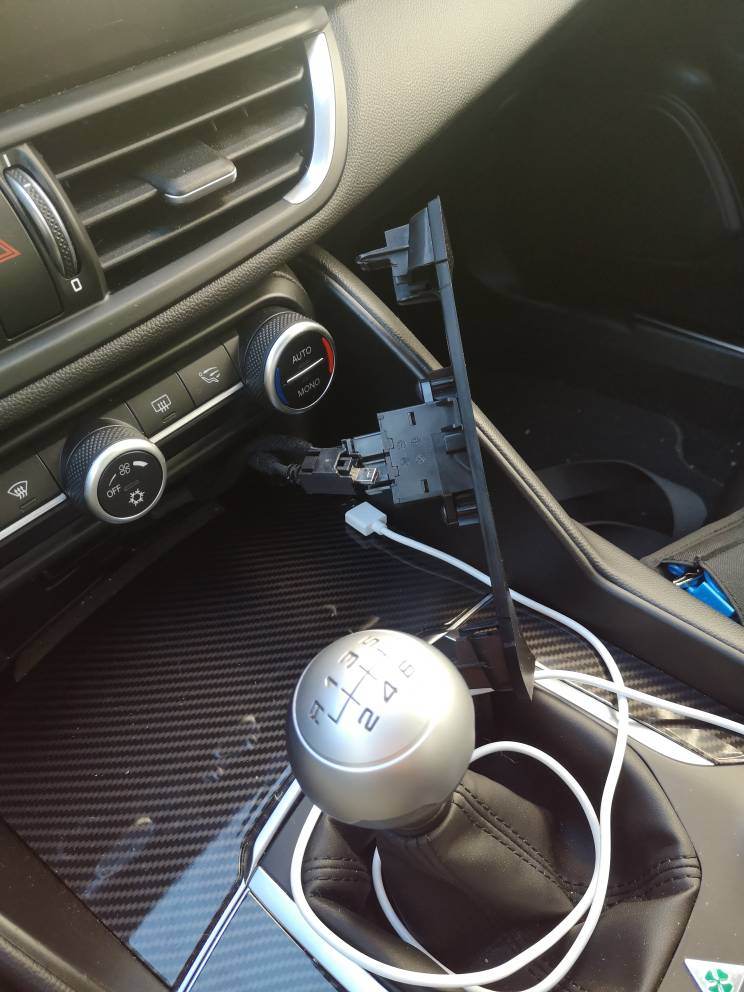

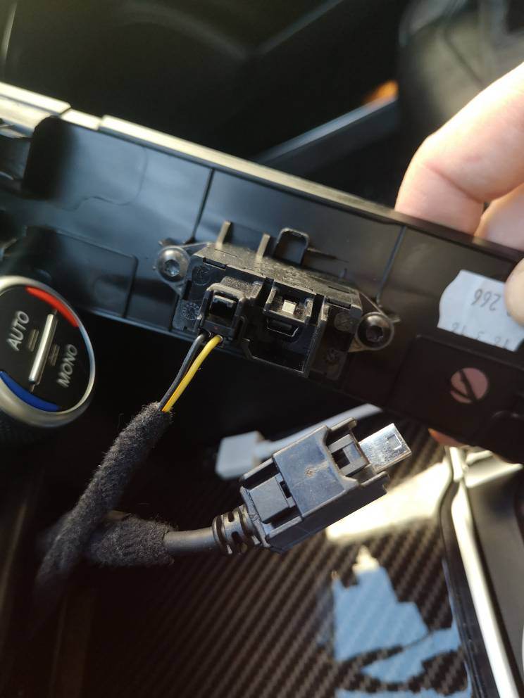

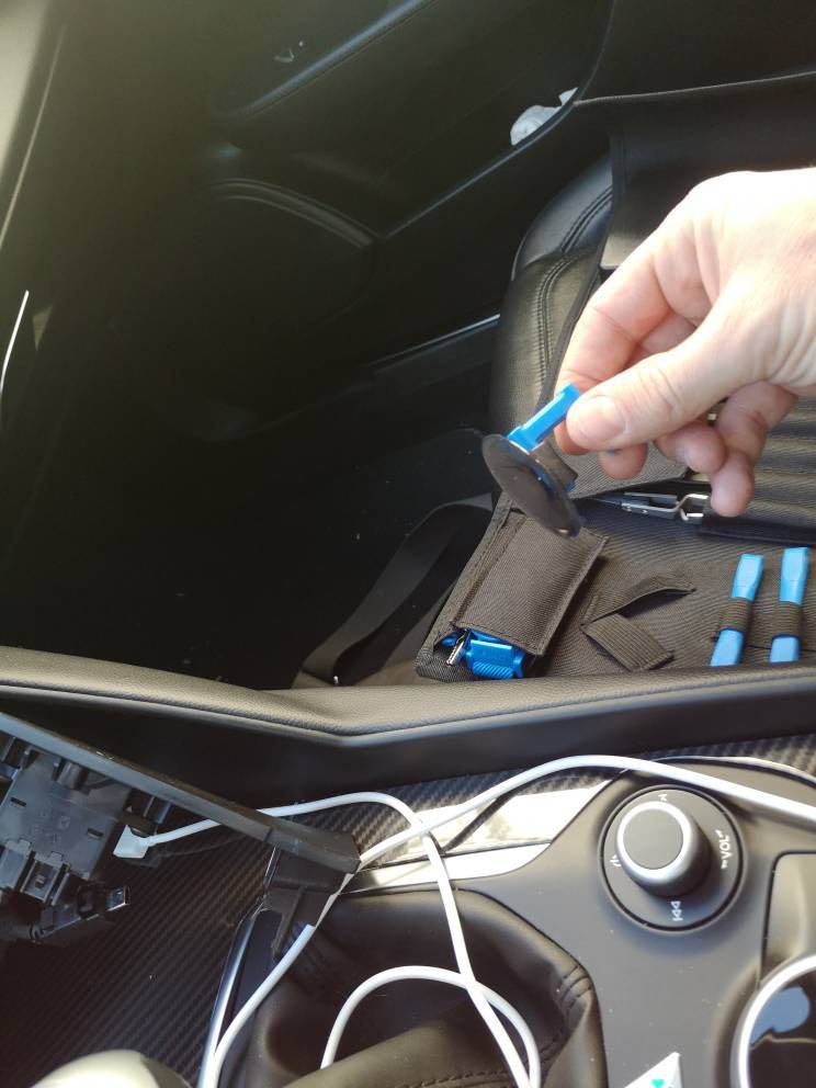

Mi puoi spiegare come si toglie il pannellino?

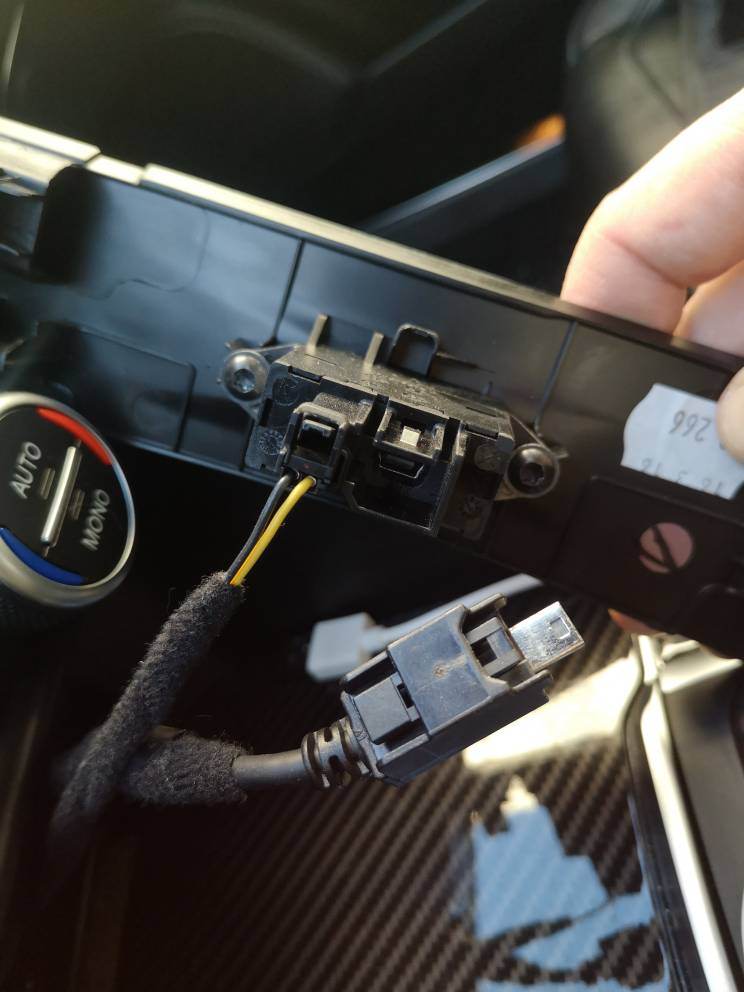

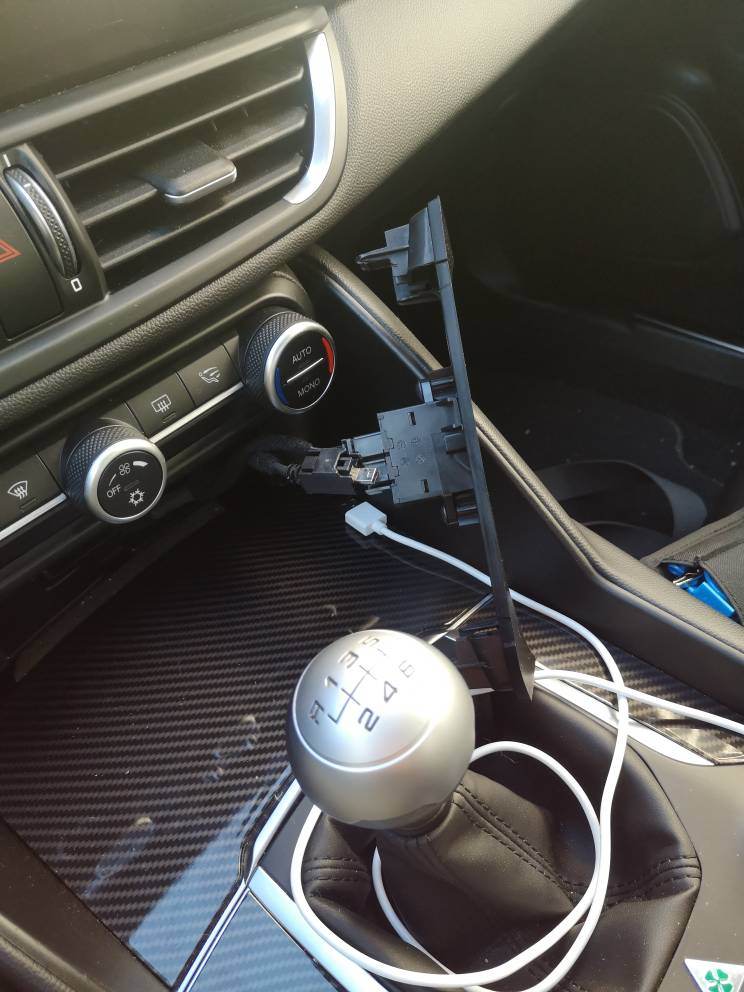

Ecco il pannellino usb smontato, come vedete dietro c'è una usb mini pertanto il cavo va attaccato li.
Domanda ma l'adattatore che hai postato è ad una singola via pertanto se collego il modulo perdo la porta usbcdella macchina, credo sia necessario uno sdoppiatore (1 ingresso 2 uscite). Visualizza allegato 199237Visualizza allegato 199238Visualizza allegato 199239
