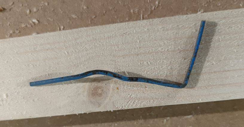

Leggendo il forum ho visto che molti, come me, hanno avuto difficoltà a smontare le mostrina sotto ai comandi clima (per montare la presa USB) senza danneggiare le plastiche. Ognuno ha trovato la sua soluzione... vi propongo la mia, che può sembrare un po' grezza ma ha funzionato. Ho usato un filo di ferro, piegato a L e schiacciato da un lato col martello, per fare in modo che potesse entrare nelle fessure sulla parte superiore della mostrina. E... tirare con forza....
