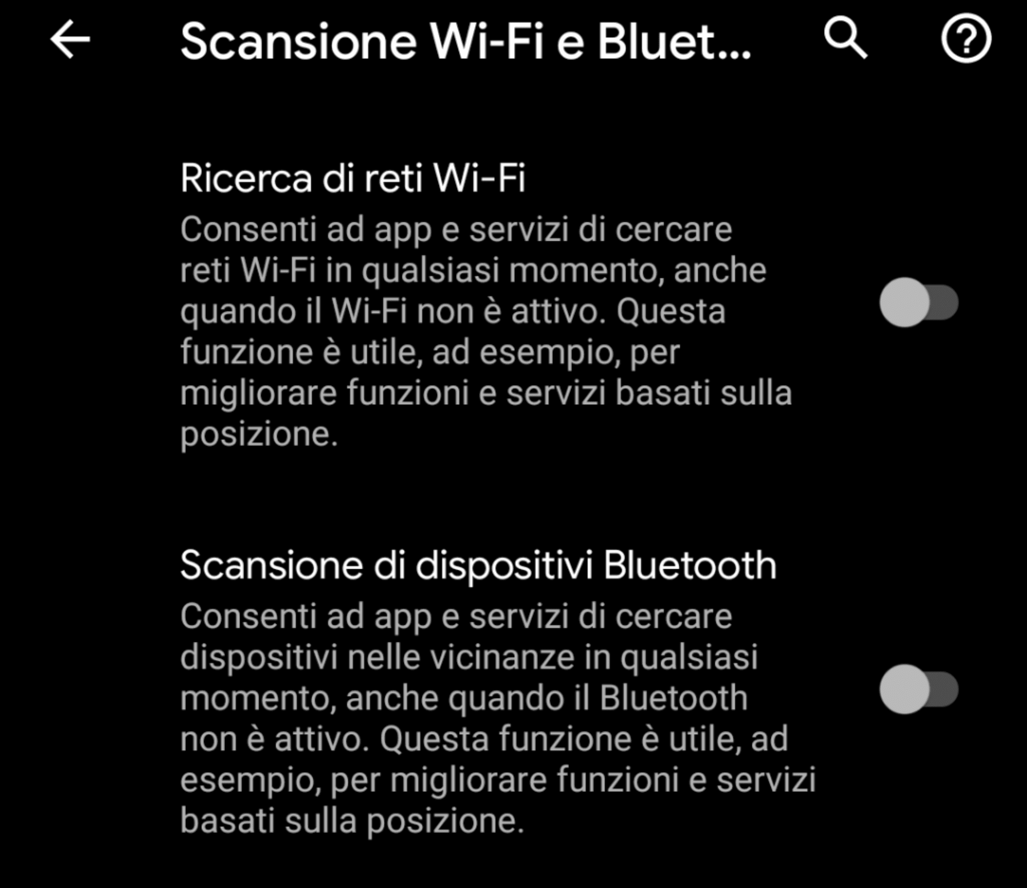

Lo escluderei perchè se fosse colpa del GPS del cellulare, lo avrebbe fatto anche prima di montare il modulo, quando utilizzavo il navigatore dal schermo del telefono
la localizzazione di Android di tanto in tanto usa anche il WiFi per avere una "posizione" consumando meno.
quando si sta navigando, invece, usa solo il GPS.
io che sto usando solo android auto via USB proverò a spegnere sempre il WiFi... forse si riesce ad automatizzare con tasker o IFTTT o similari (tipo: se aggancio il BT dell'auto allora WiFi sempre spento...qlc del genere)
oppure disabilitare così:

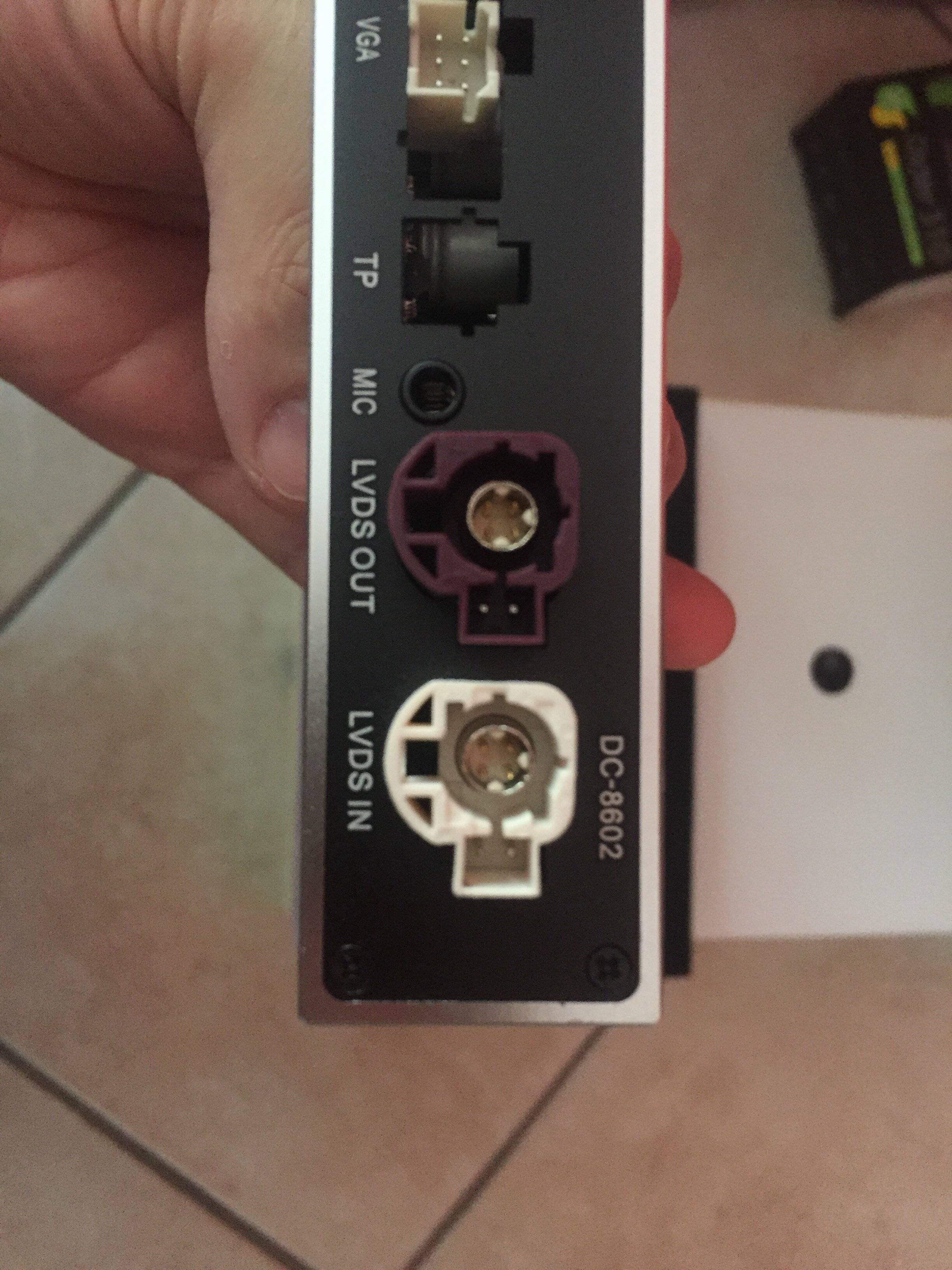

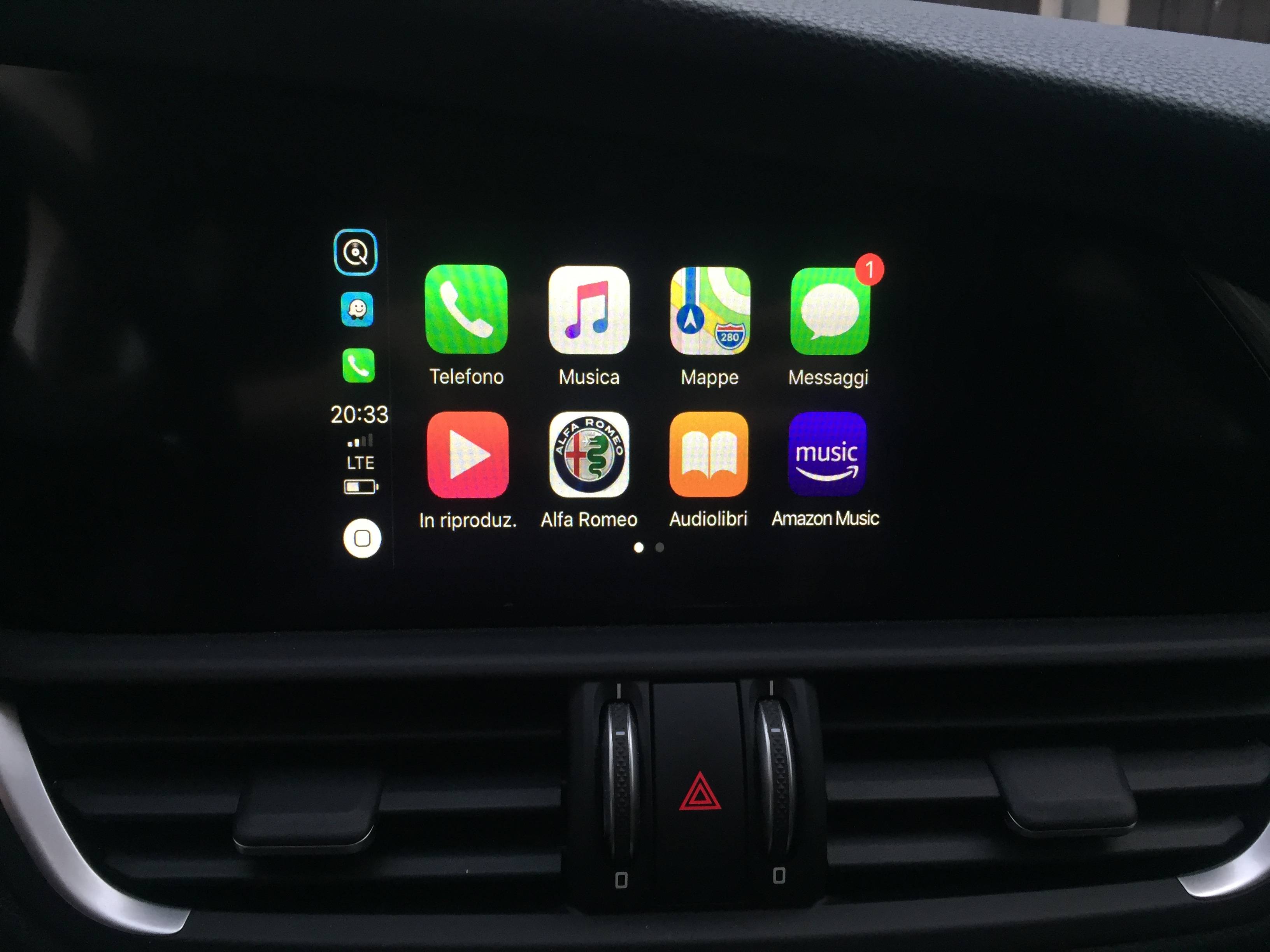

Montato modulo ENG, sembra un po’ diverso da quelli che avete voi, al posto dei due connettori rettangolari ci sono quelli LVDS diretti.
La prima impressione generale è buona, connessione wireless immediata con Carplay, reattività ottima, facilità di utilizzo anche di Waze, la musica si sente divinamente utilizzando lo streaming HiRes di Qobuz su IPhone e Siri funziona benissimo.
Ci sono solo un paio di cosette da sistemare, la prima è che la mia retrocamera originale non si attiva in automatico, rileggendo i post vedo che è necessario attivarla dal menu di sistema: come si fa a tornate nel menù iniziale del modulo CP-AA una volta che il Carplay è attivo? Bisogna scollegare il telefono per arrivarci?
La seconda sono le chiamate telefoniche: l’audio in ascolto non è qualitativamente all’altezza di quello dello streaming musicale (inferiore anche a quello del vivavoce originale) e l’interlocutore mi riferisce un rumore di fondo consistente (microfono montato sullo specchietto centrale). Idee in attesa di chiamare l’assistenza?
Per tornare al modulo devi selezionare esci dalle opzioni di carplay, riguardo ad audio e rumorosità di fondo, non è un problema di microfono ma di qualità delle comunicazioni tra telefono e modulo, prova a posizionare il cellulare in una posizione migliore, puoi anche provare a disconnettere il Bluetooth dell'auto e lasciare solo il BT del modulo, ogni volta o definitivamente. Ovviamente perdi i comandi vocali del bt auto.
