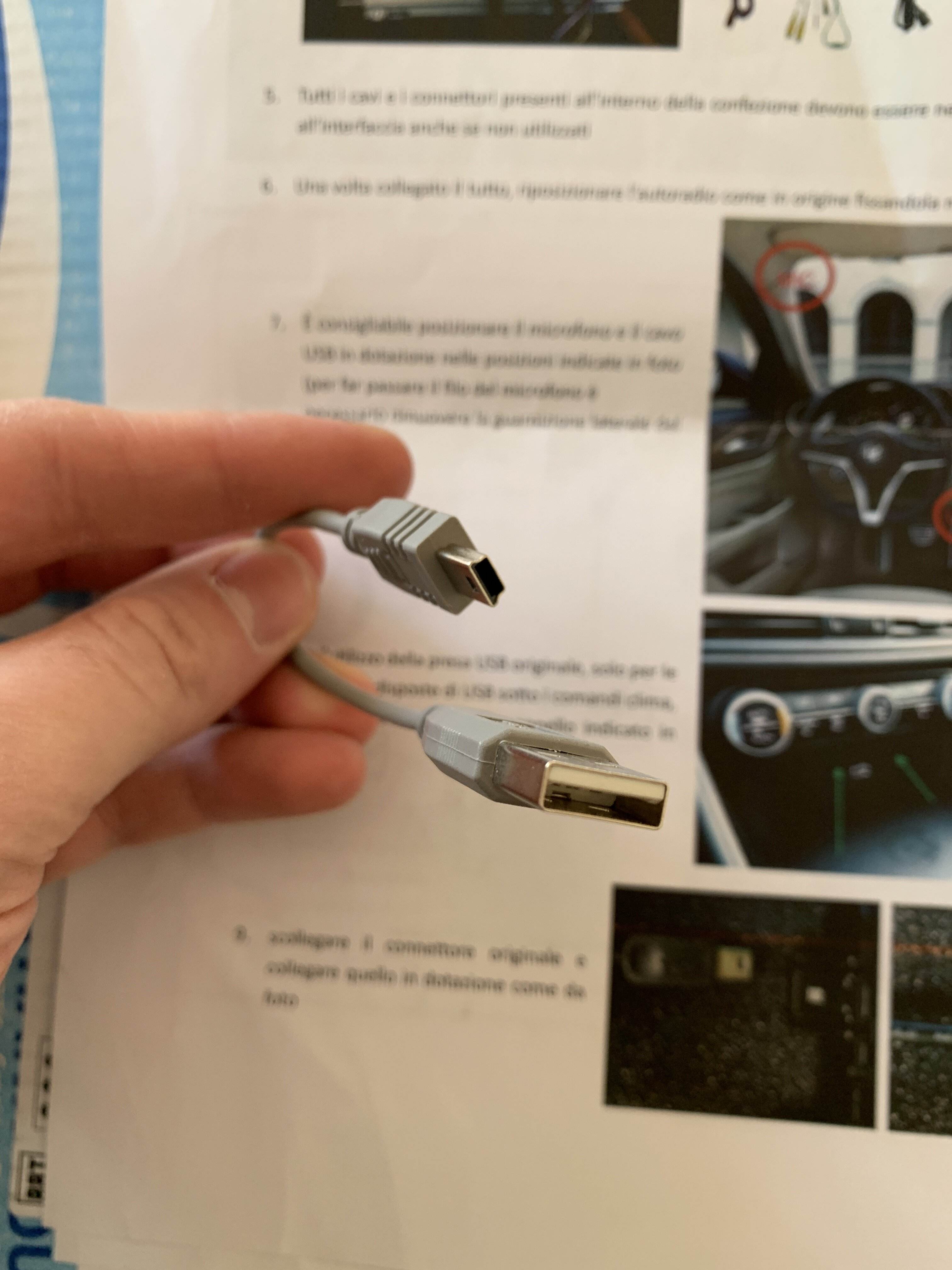

Foto dell’adattatore, grazie...

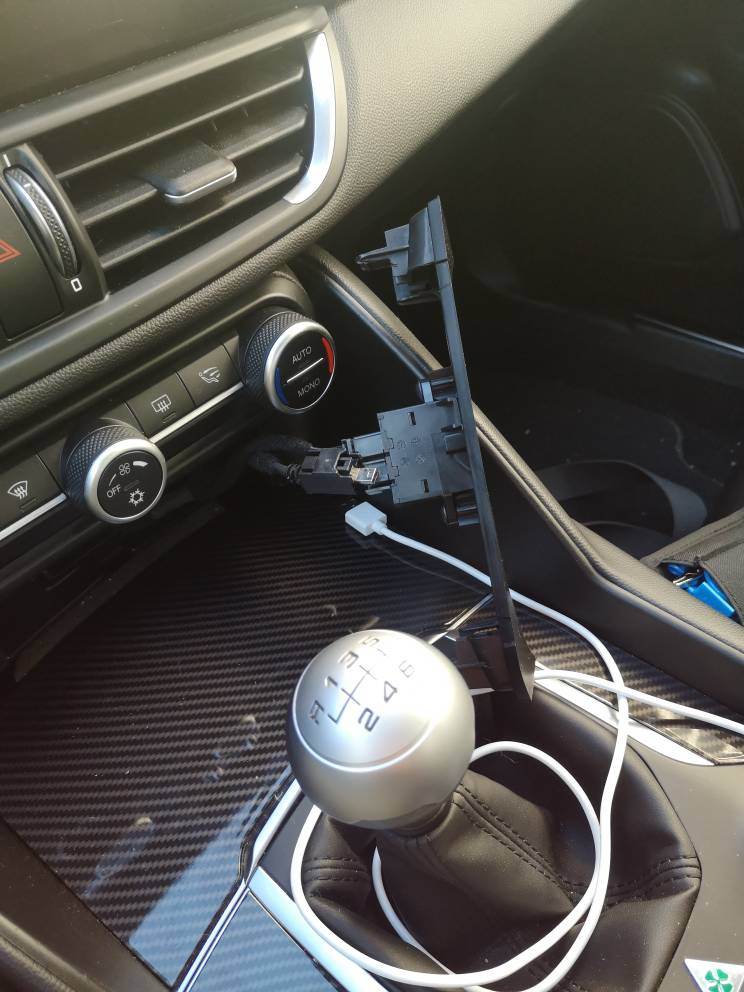

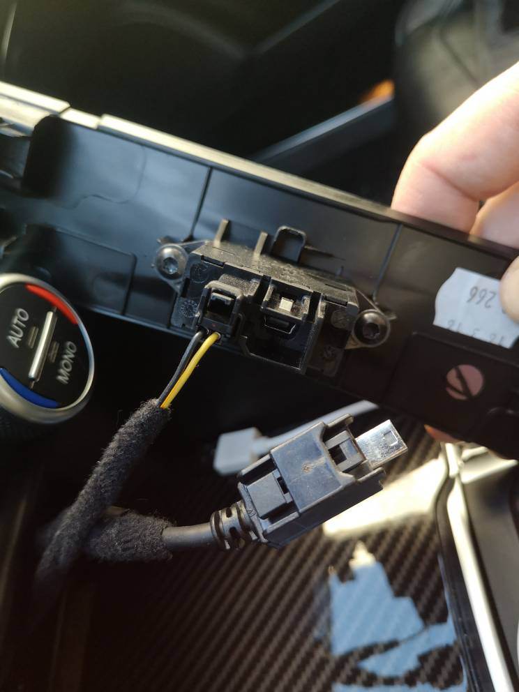

Ecco il pannellino usb smontato, come vedete dietro c'è una usb mini pertanto il cavo va attaccato li.
Domanda ma l'adattatore che hai postato è ad una singola via pertanto se collego il modulo perdo la porta usbcdella macchina, credo sia necessario uno sdoppiatore (1 ingresso 2 uscite).

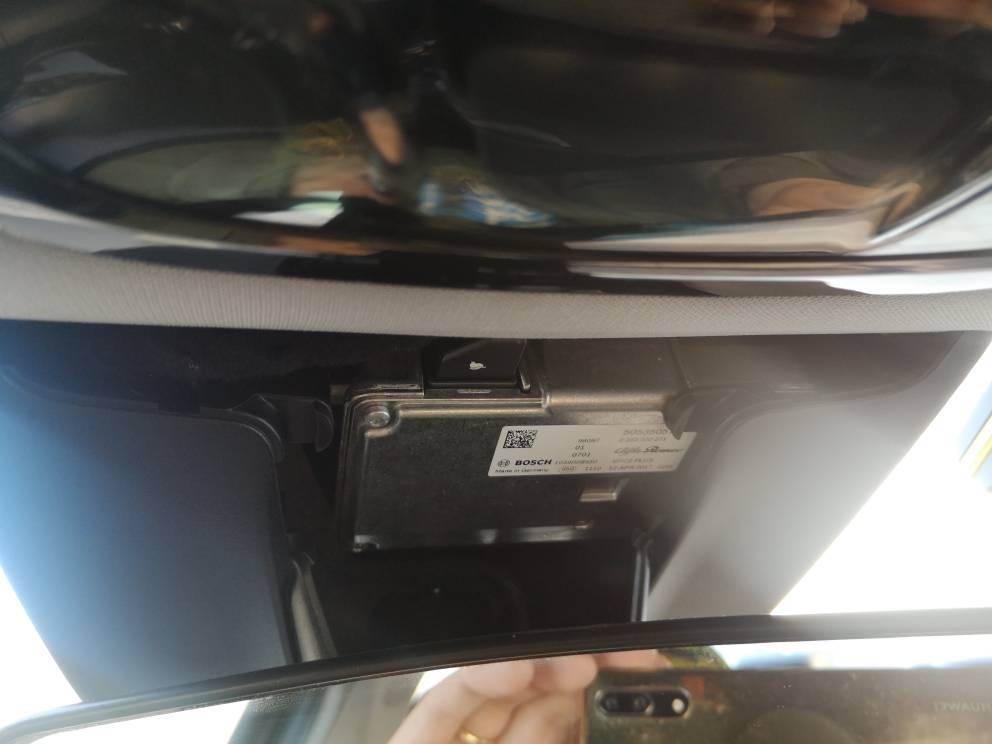

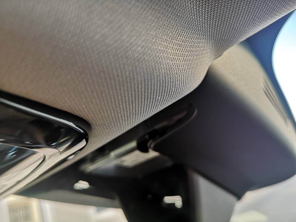

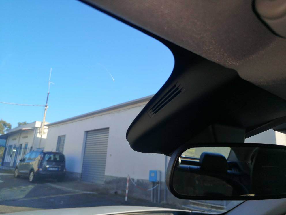

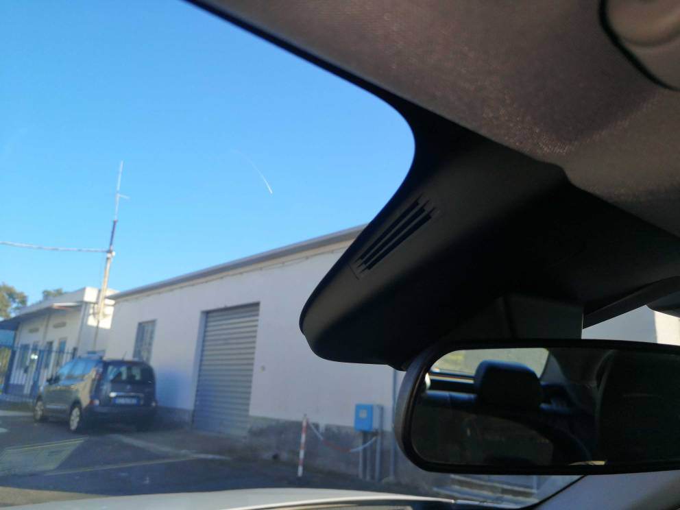

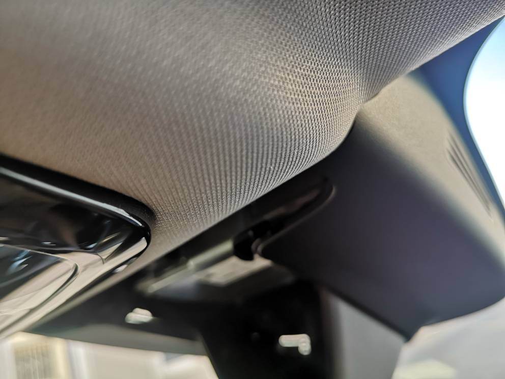

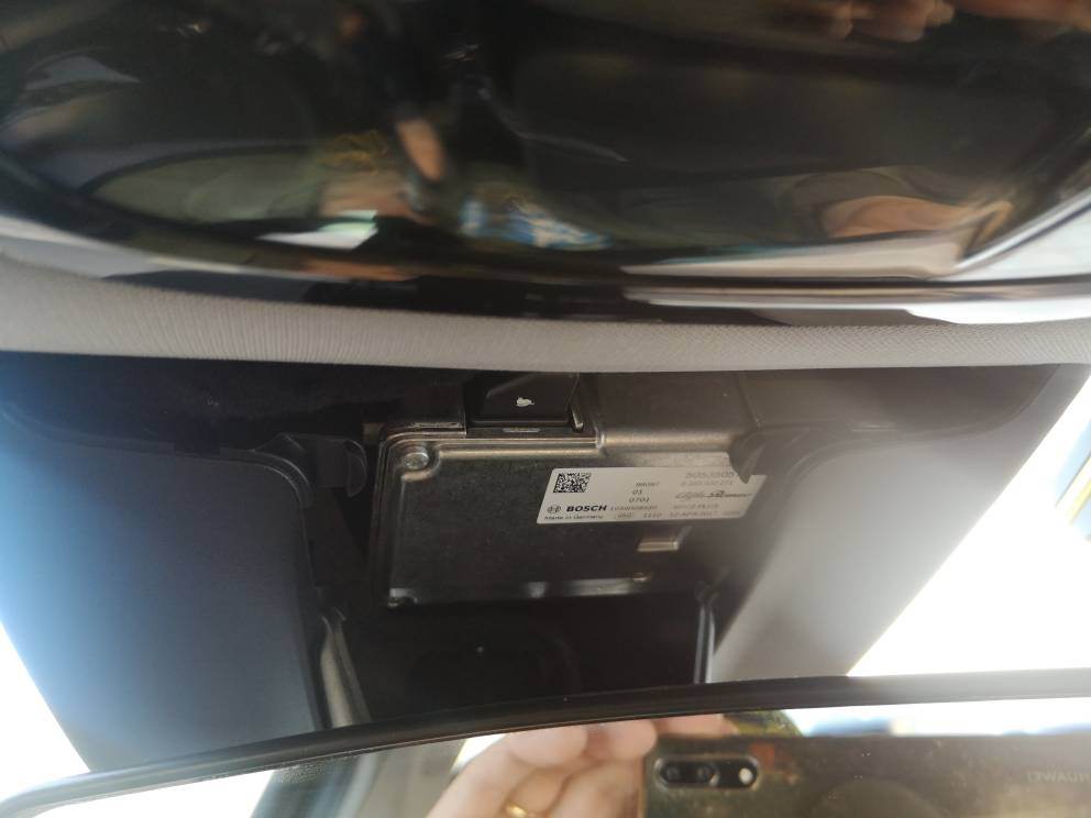

Riguardo al microfono opzionale vorrei provare a metterlo dentro il porta specchietto davanti alla griglia d'areazione in foto..... Cosa ne pensate voi?
Potresti fotografare il manuale di montaggio (parte relativa alla connessione USB?
