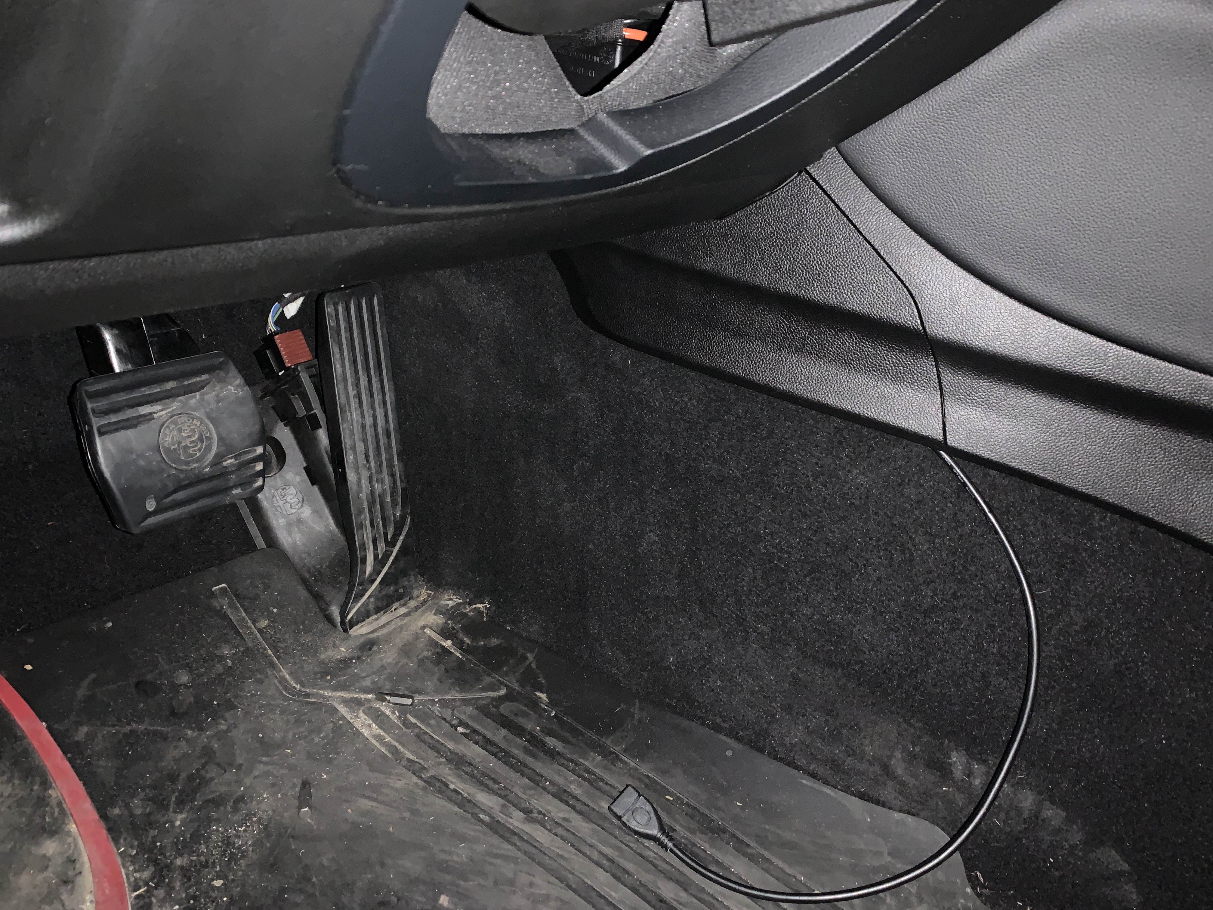

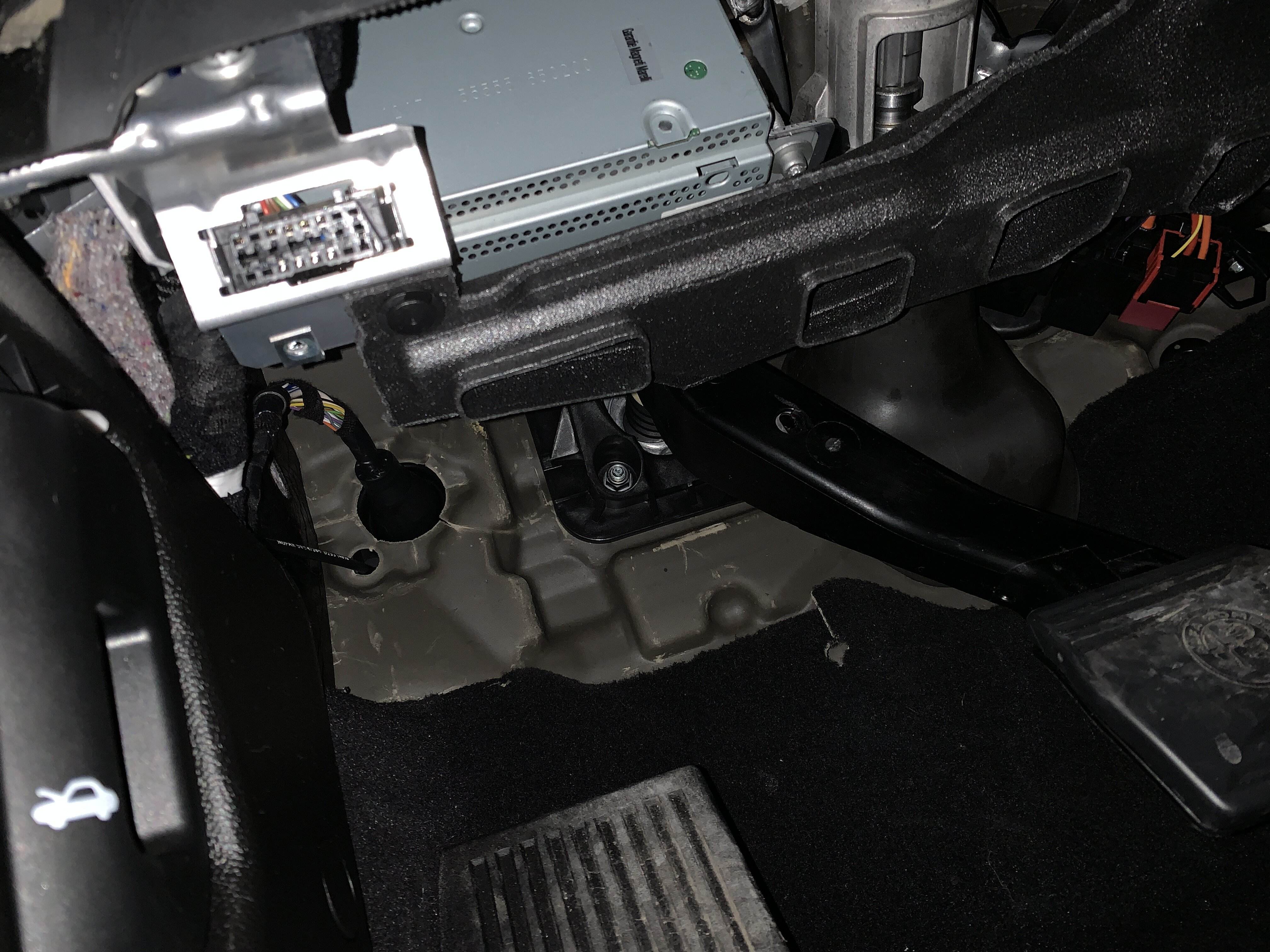

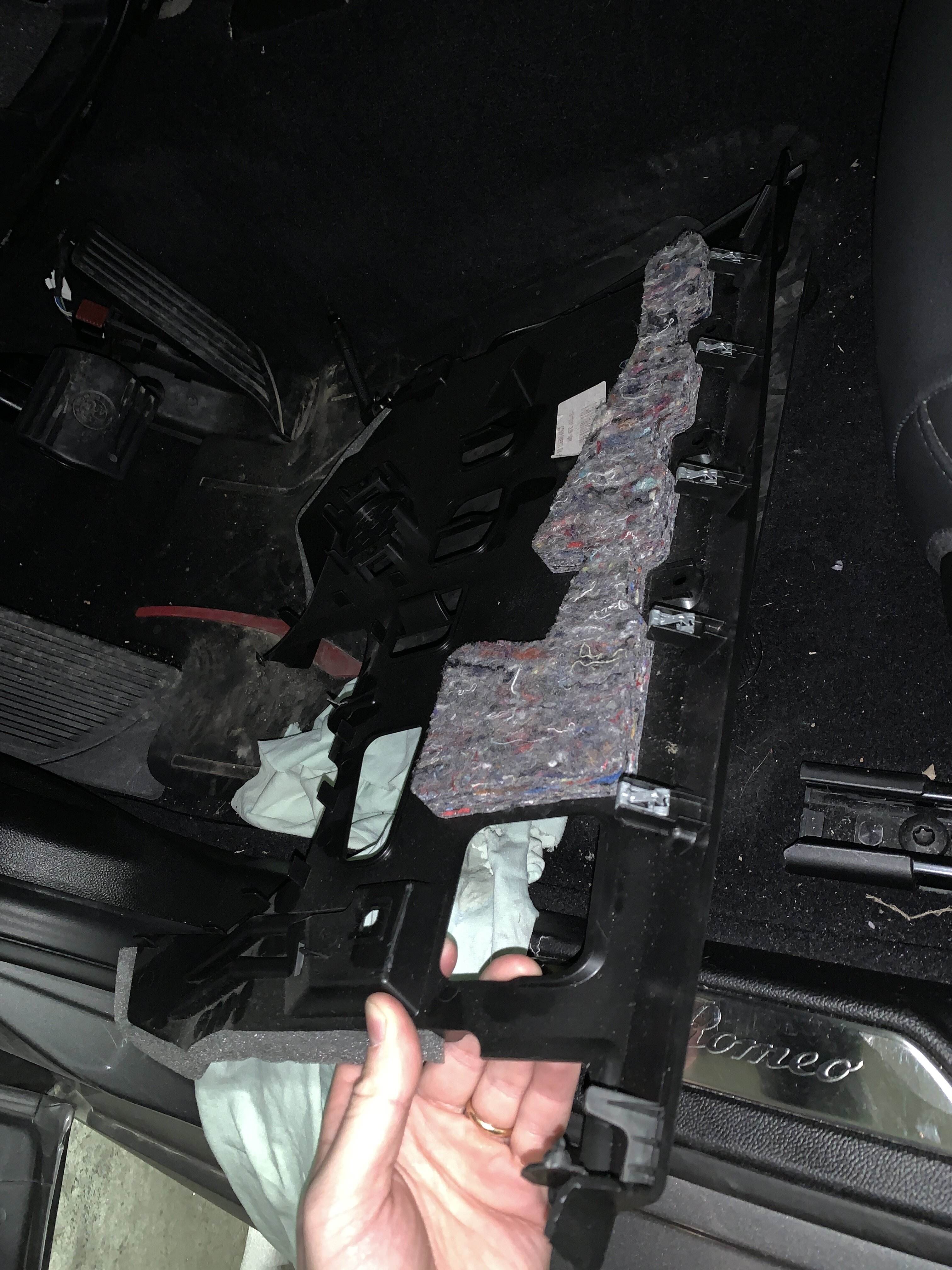

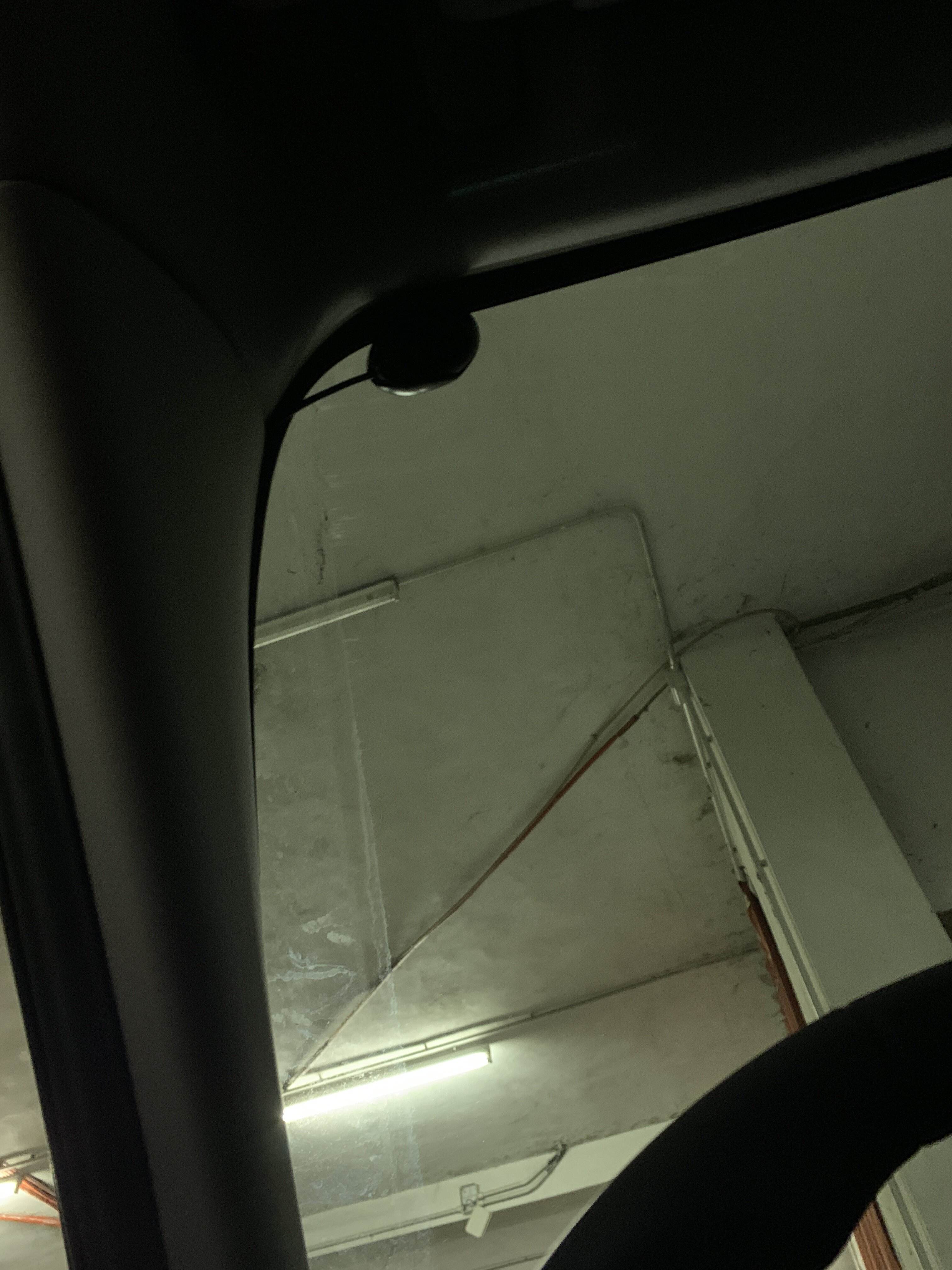

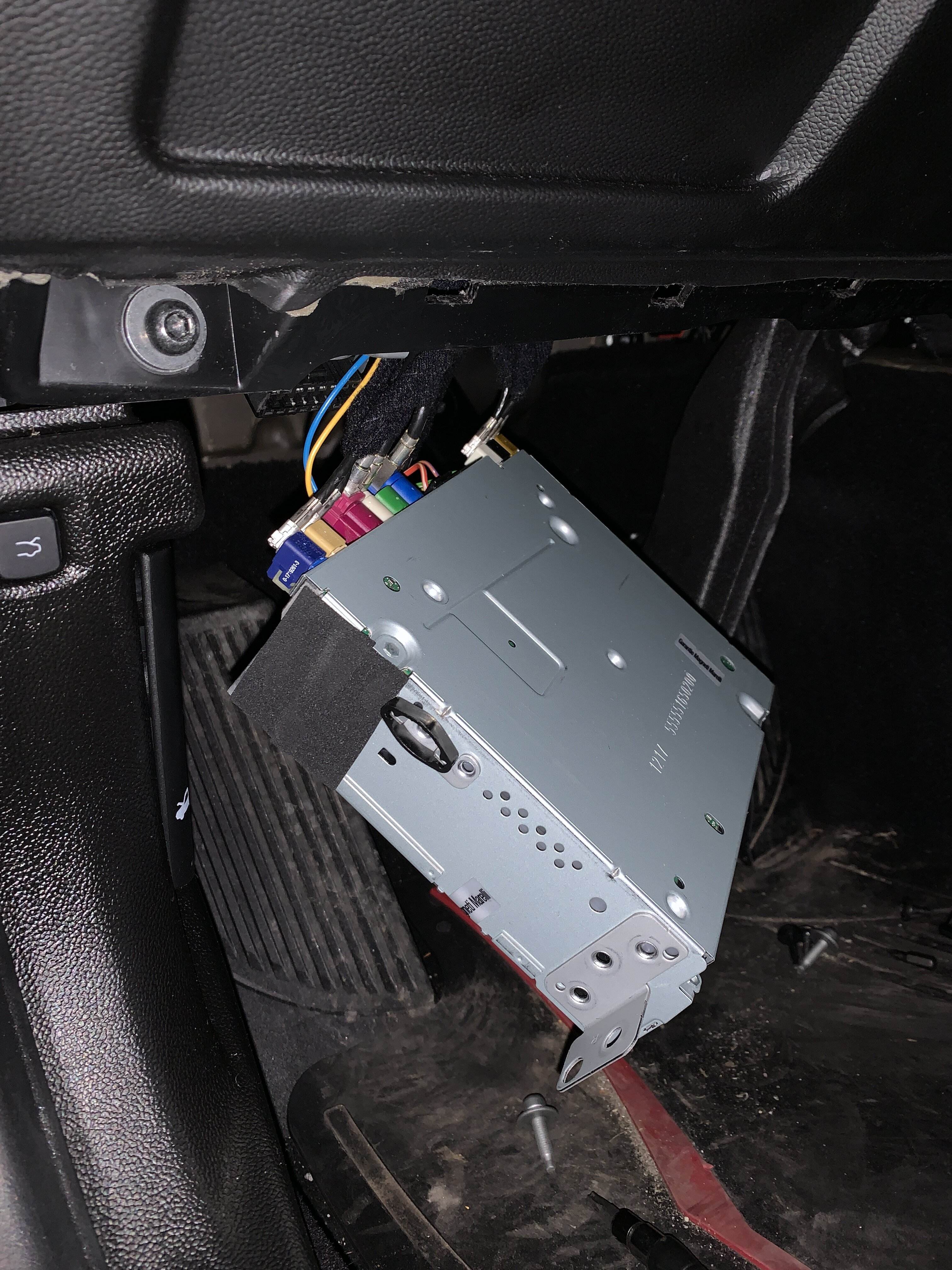

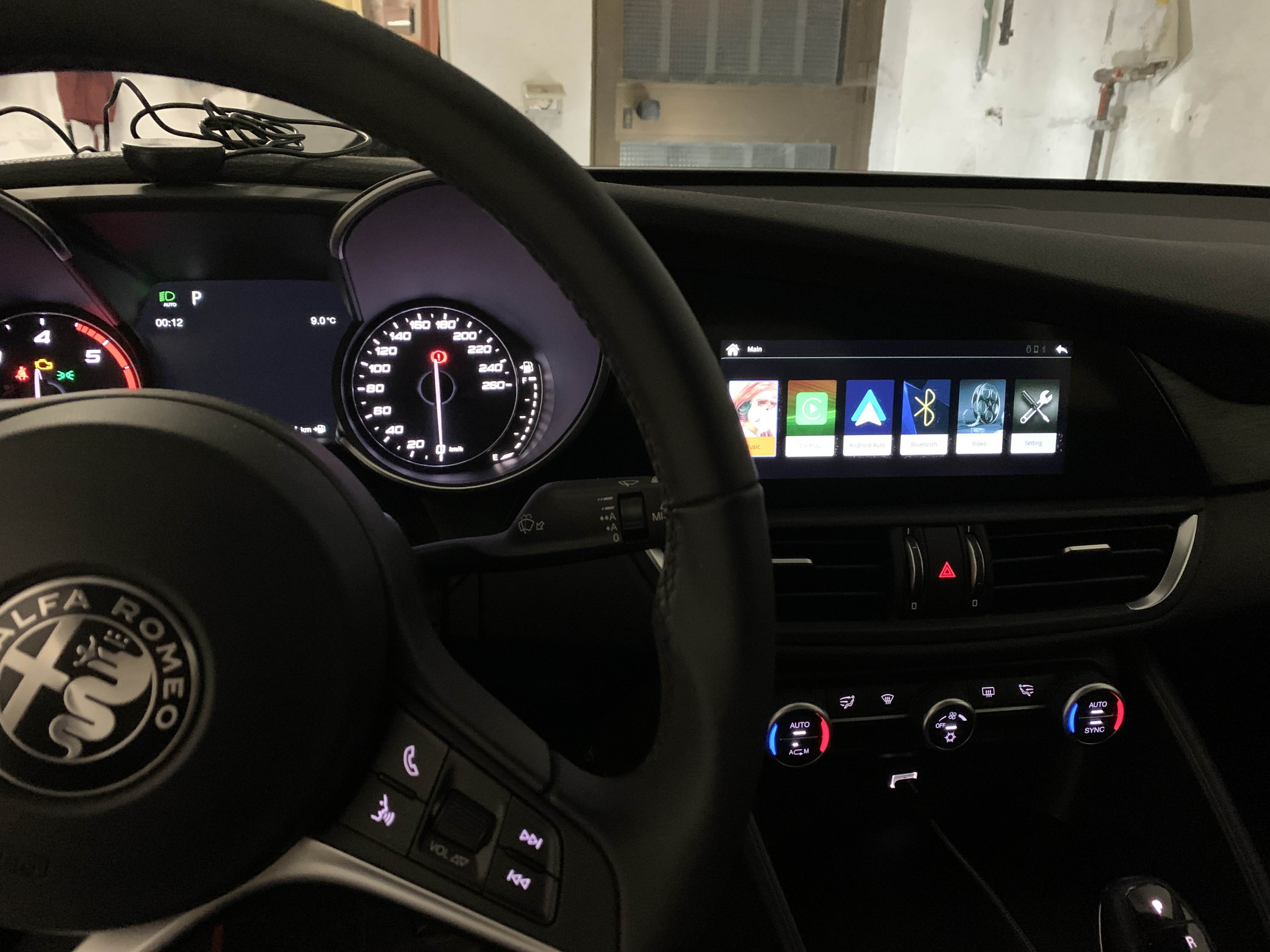

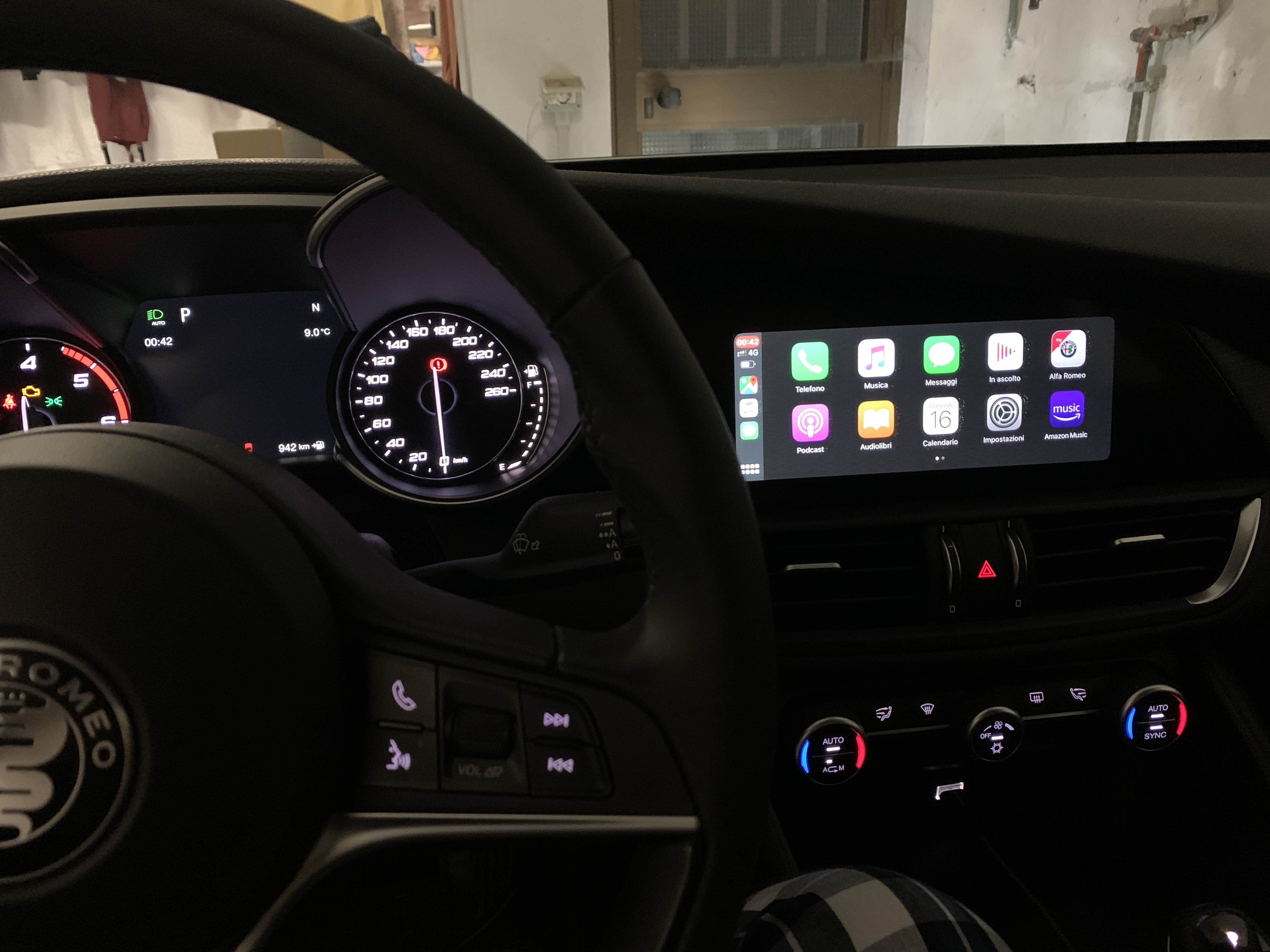

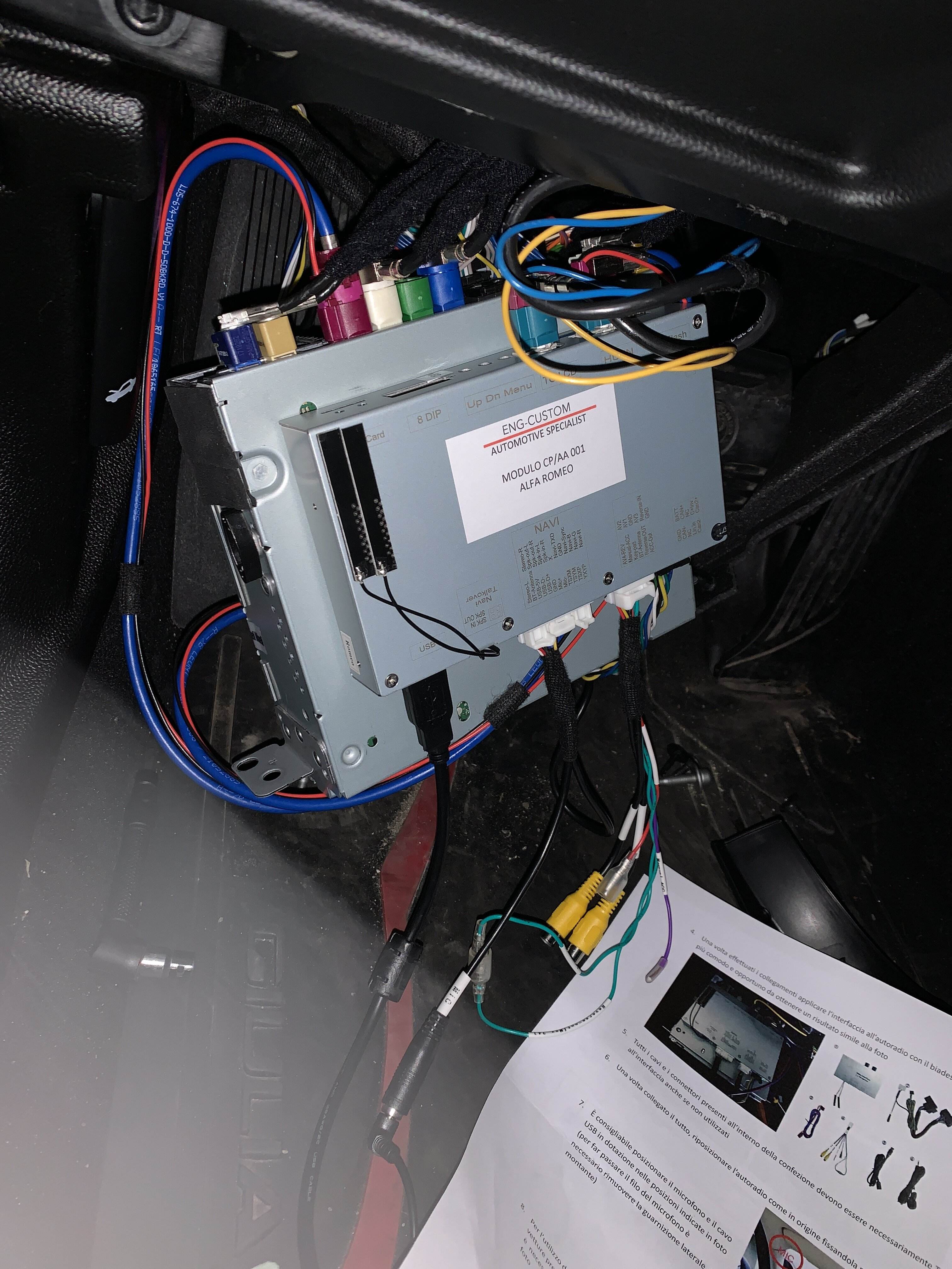

L’ho montato, allego qualche foto del lavoro..

A me dovrebbero consegnarlo oggi ma sono fuori per lavoro e rientro domani sera..... Penso di montarlo nel fine settimana.
Il cavo usb che si vede dalla foto è quello da collegare alla usb sotto il clima. Era presente l’adattatore per questo collegamento nella confezione che ti è arrivata?
Una domanda, non so se è già stato detto, ci sta che mi sia perso qualcosa. Quel cavo "volante", invece di collegarlo alla usb frontale originale (immagino che per fare questo sia necessario scollegare il connettore originale, di fatto perdendo una porta dal sistema di bordo), visto che la placchetta è in plastica, non credo costi molto, non è possibile pensare di realizzarci un ulteriore vano ed aggiungere una porta usando un connettore da incasso?
A me non è ancora arrivato (quindi devo verificare) . Tuttavia da quanto ho capito, dialogando via whatsapp con ENG Custom, credo che con l'adattatore il nuovo collegamento USB venga messo in parallelo al cablaggio originale, pertanto non si perde nulla delle funzionalità originali dell'auto.
Reazioni: romassi
In confezione c’è un adattatore da USB-A a MicroUSB (o mini, nn son sicuro di quale sia dei due). Personalmente non ho ancora capito come funziona, non avendo smontato il cassetto non saprei. Non so se serva tirare dentro il cavo che parte dal modulo, oppure se l’adattatore in questione abbia qualche funzione “da solo” sfruttando la componentistica originale. Essendo il cassettino in questione “a vista” e non avendo la minima idea di come fare ad aprirlo, oltre a non avere necessità dell’USB in più (usando Carplay wireless) ho preferito evitare possibili danni.
Sul cavo USB volante non farei troppo affidamento. A differenza degli altri cavi che hanno una clip che impedisce l’uscita, è agganciato alla presa semplicemente “inserendolo”.. ed essendo l’inserimento verso l’alto, essendoci vibrazioni e non essendo la tenuta della presa USB granché franca, non escludo che nel giro di poco si scolleghi. Per chi dovesse fare il collegamento da sé consiglio di fissarlo con del nastro isolante al modulo prima di rimontare tutto.
Reazioni: Devilhunter
Il pannellino della porta usb è ad incastro, puoi togliorlo con una ventosa o con delle levette in plastica.
