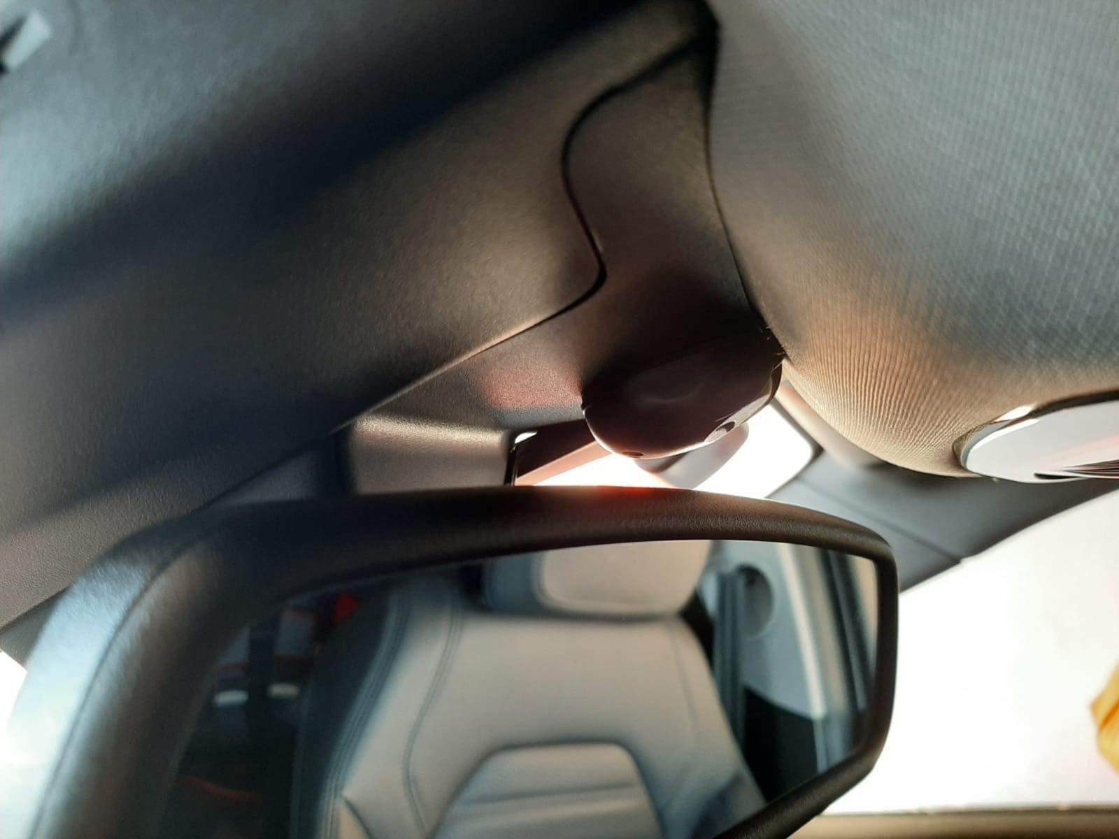

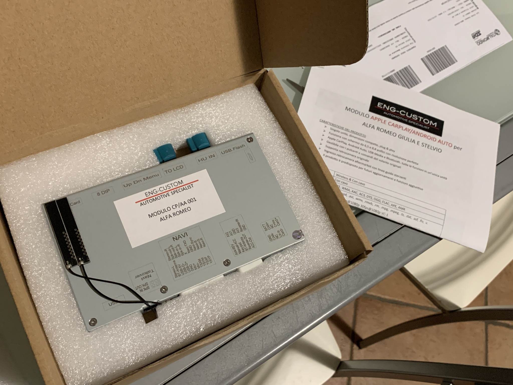

Mi rode un po’ per il microfono, per il resto trovo sia perfetto. Ben oltre qualsiasi più rosea aspettativa. È in consegna per oggi il mio, vedremo se riesco a montarlo da solo. Il microfono spero di poterlo nascondere in basso sotto al volante, essendo oltretutto enorme.

foto del una dei microfoni..
Il punto dei microfoni va chiarito.Se e' per i comandi vocali e' un discorso, se e' per le chiamate e' un altro. Ai comandi vocali posso rinunciare ma per le chiamate vorrei usare l'impianto originale.
Il mic lo puoi usare anche solo per il vocale.. con Android se non associ il telefono bluetooth al modulo , va quello originale e il cell lo colleghi con il cavo..

Per far passare il cavo basta togliere la guarnizione della porta..
Solo la radio da smontare sotto il volante e il cassettino sotto i fari per che ce l'ha..
Sottolineo che non l'ho fatto io ma il ragazzo di eng..
