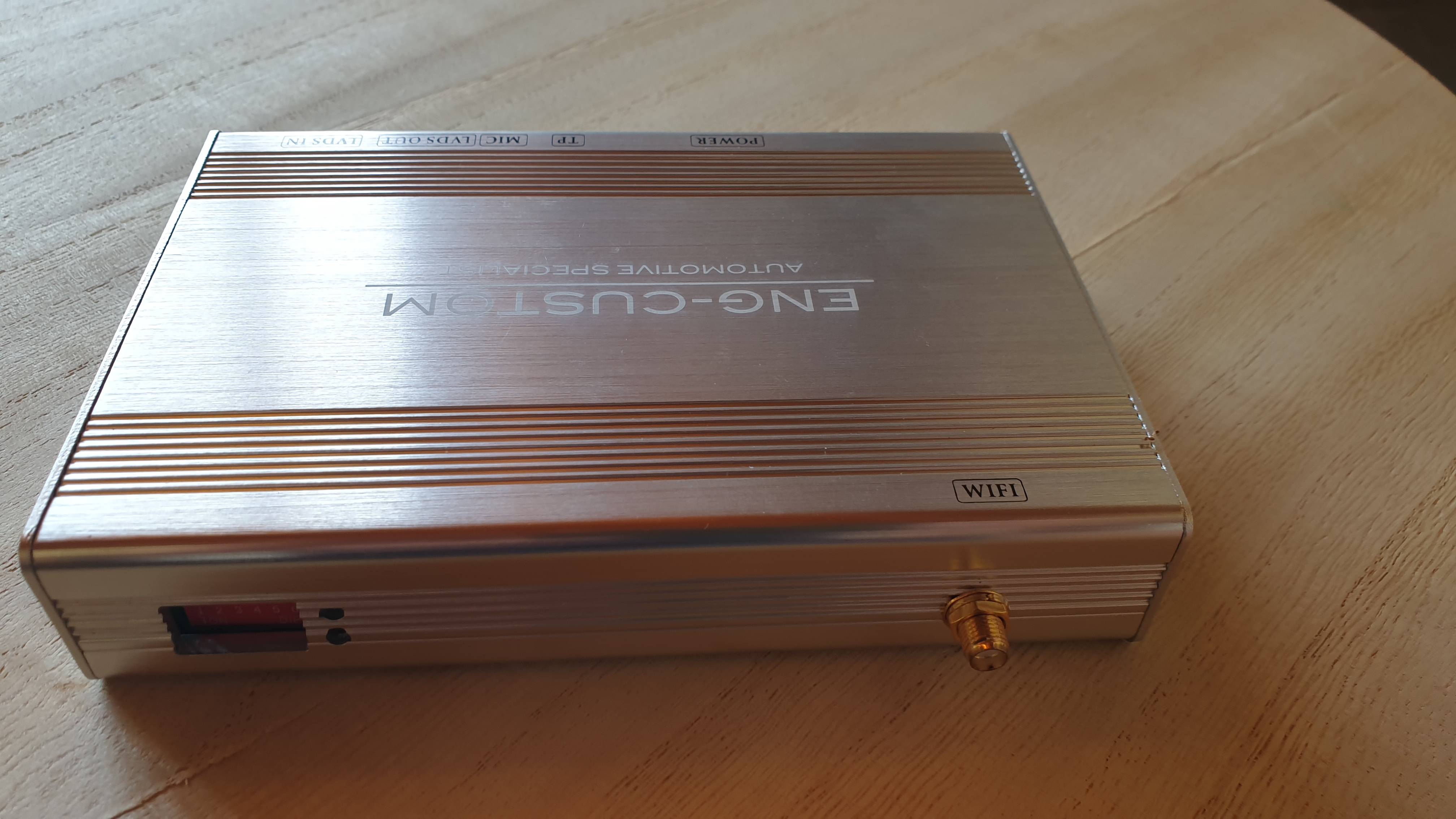

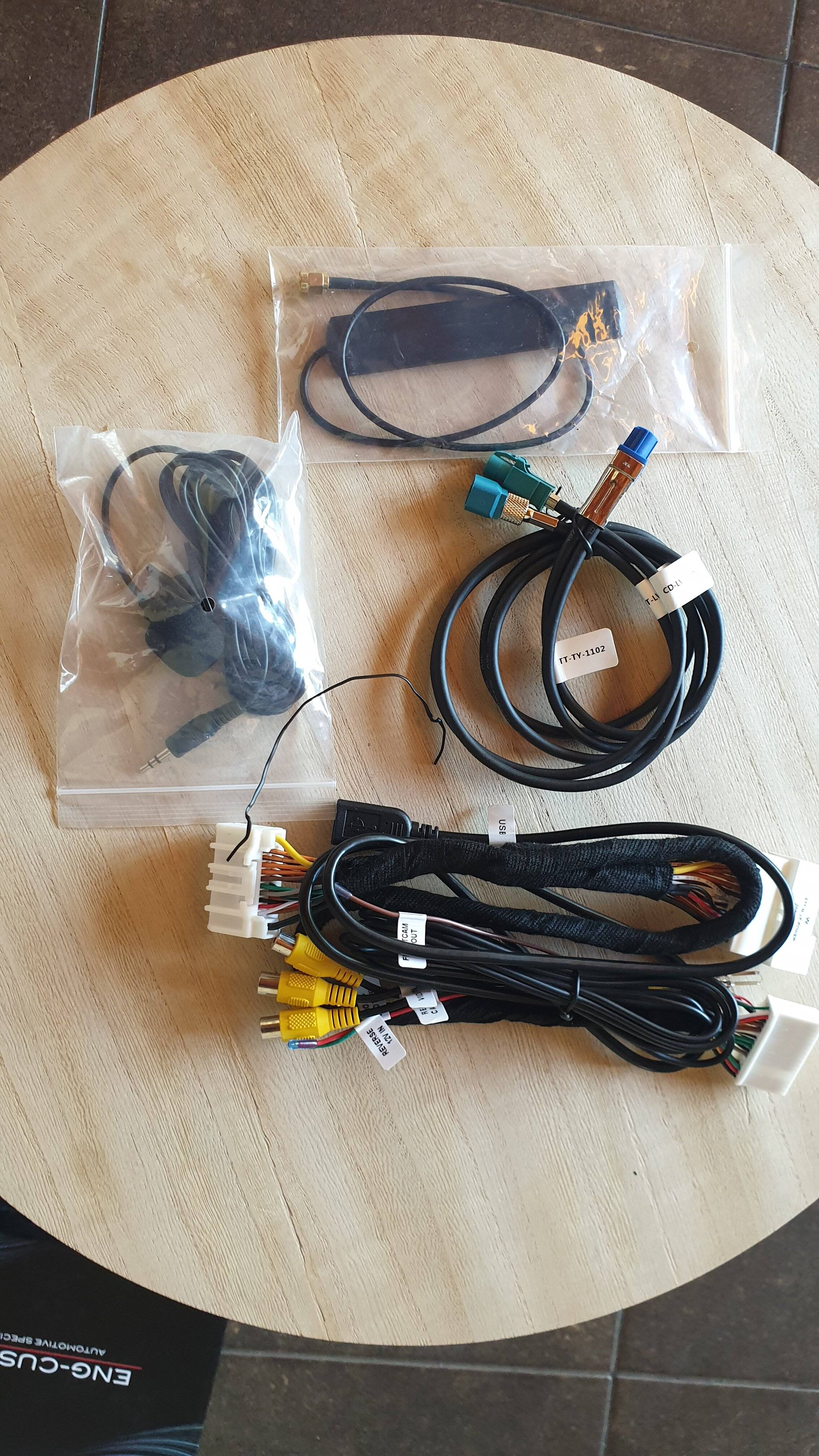

ho ricevuto oggi il modulo imperium ma nella confezione mi ritrovo anche un microfono che avevo capito non servisse. Inoltre le istruzioni di montaggio si riferiscono al modello vecchio perchè gli ingressi descritti nella documentazione non sono gli stessi del modulo
Reactions: Dario_79
Non ne ho idea, direi di chiedere ad Eng e/o fare qualche prova
li ho contattati e mi hanno inviato il manuale corretto e mi hanno detto che il microfono è un optional.

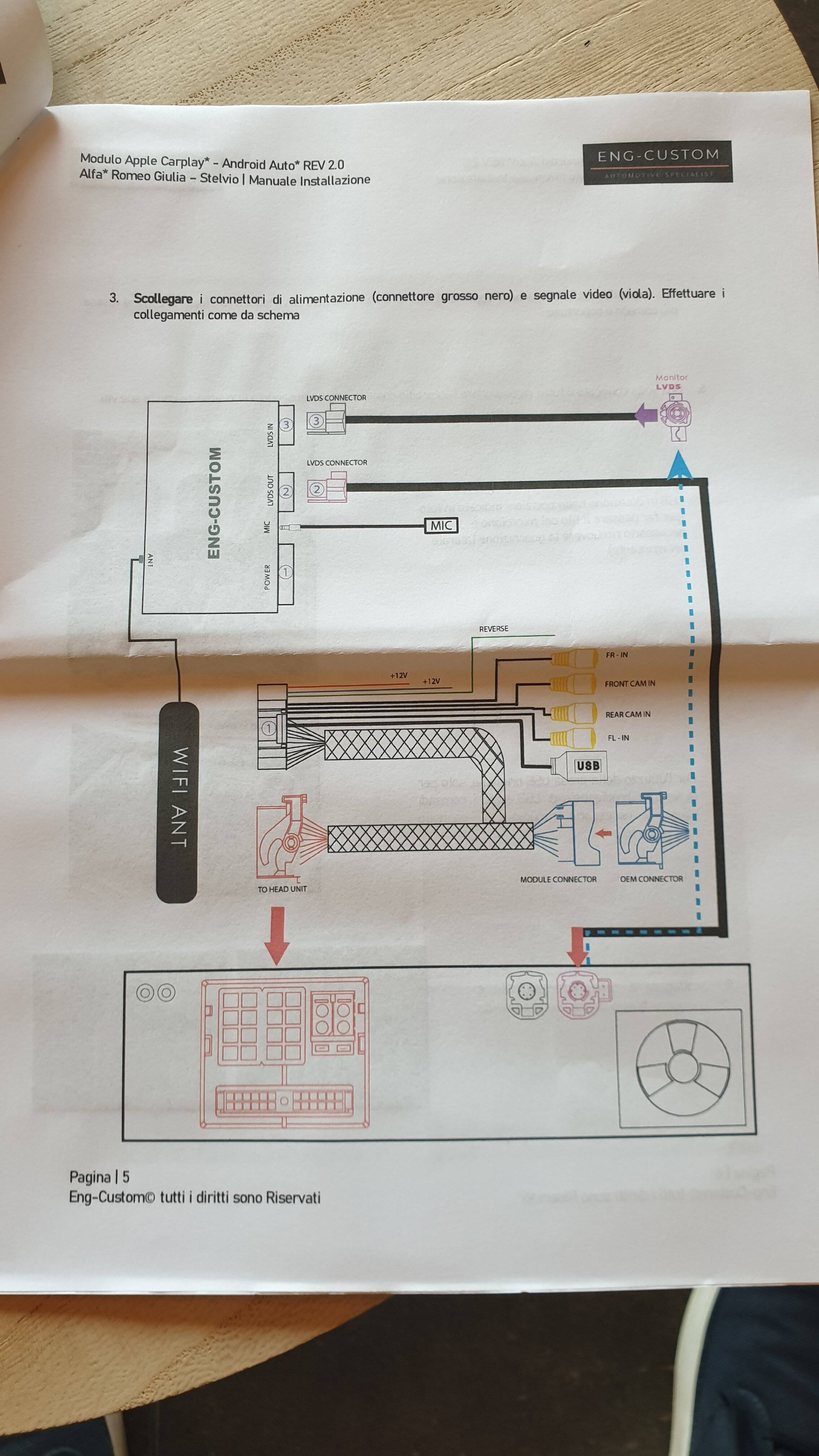

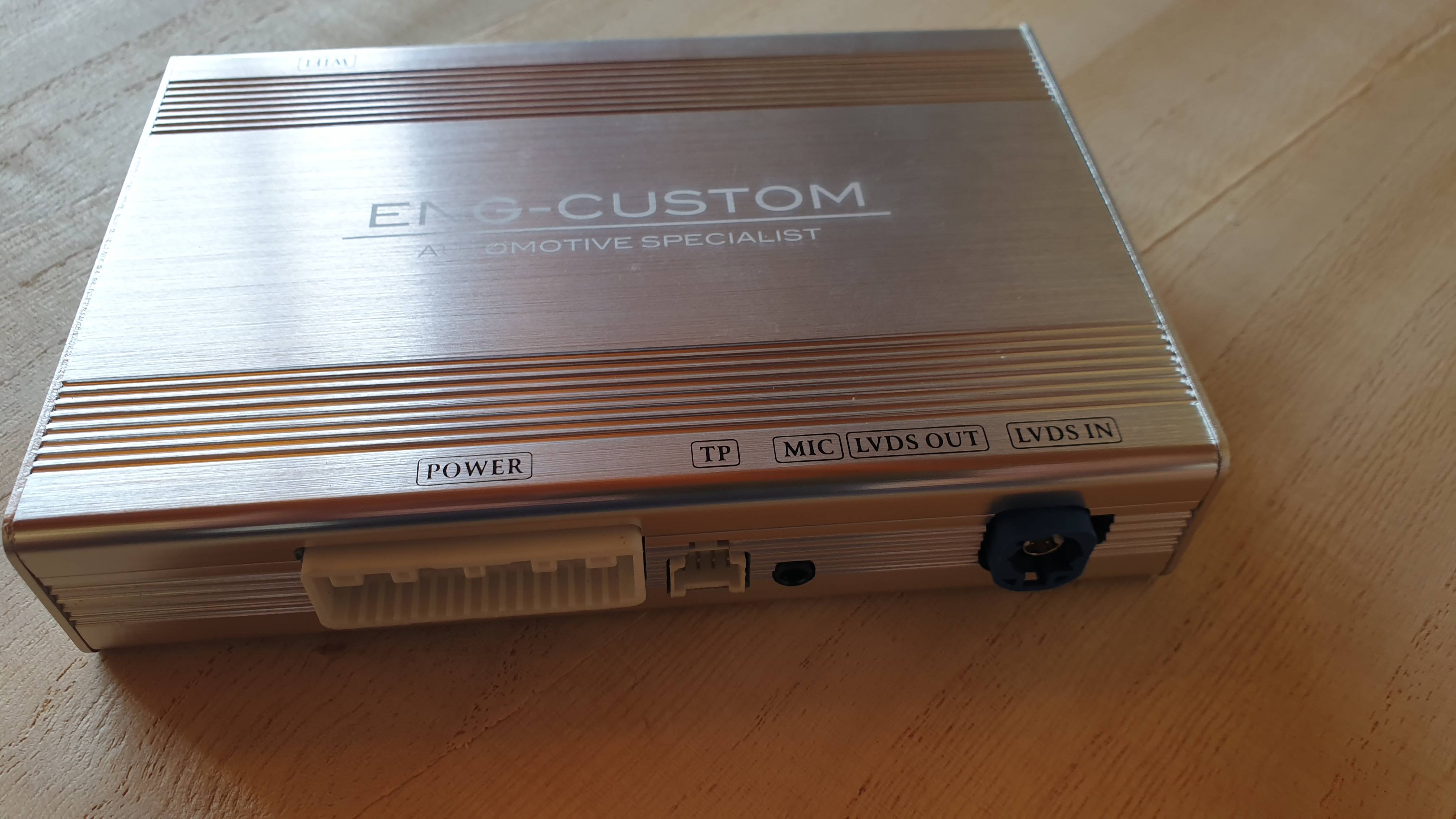

Però adesso vedo nel nuovo manuale che lo schema di collegamento è uguale e l'uscita LVDS OUT c'è ancora ma io nel modulo non la ho. ha cosa serve questa uscita?
Sul modulo V2 LVDS OUT è la porta che gestisce il segnale video. Nel tuo caso, dalle foto che hai postato, capisco che devi collegare il cavo video con tre connettori al modulo Eng, all'infotainement Alfa ed al cavo che va al monitor. Credo che i connettori siano obbligati per evitare errori.
Facci sapere come ti trovi dopo l'installazione.
È tutto nello stesso cavo. Stacchi il connettore LVDS dalla radio e lo attacchi al cavo in dotazione (C'è solo una possibilità e non puoi sbagliare). Gli altri 2 connettori maschio li attacchi rispettivamente alla Radio originale e al modulo.
Sono stato contattato da eng-custom e i miei dubbi sullo schema di collegamento hanno avuto risposta. Il modulo che ho ricevuto non va bene per la Giulia. Hanno sbagliato l'invio e adesso mi stanno inviando il modulo corretto .
Fortunatamente non ho avuto tempo di montarlo😅
