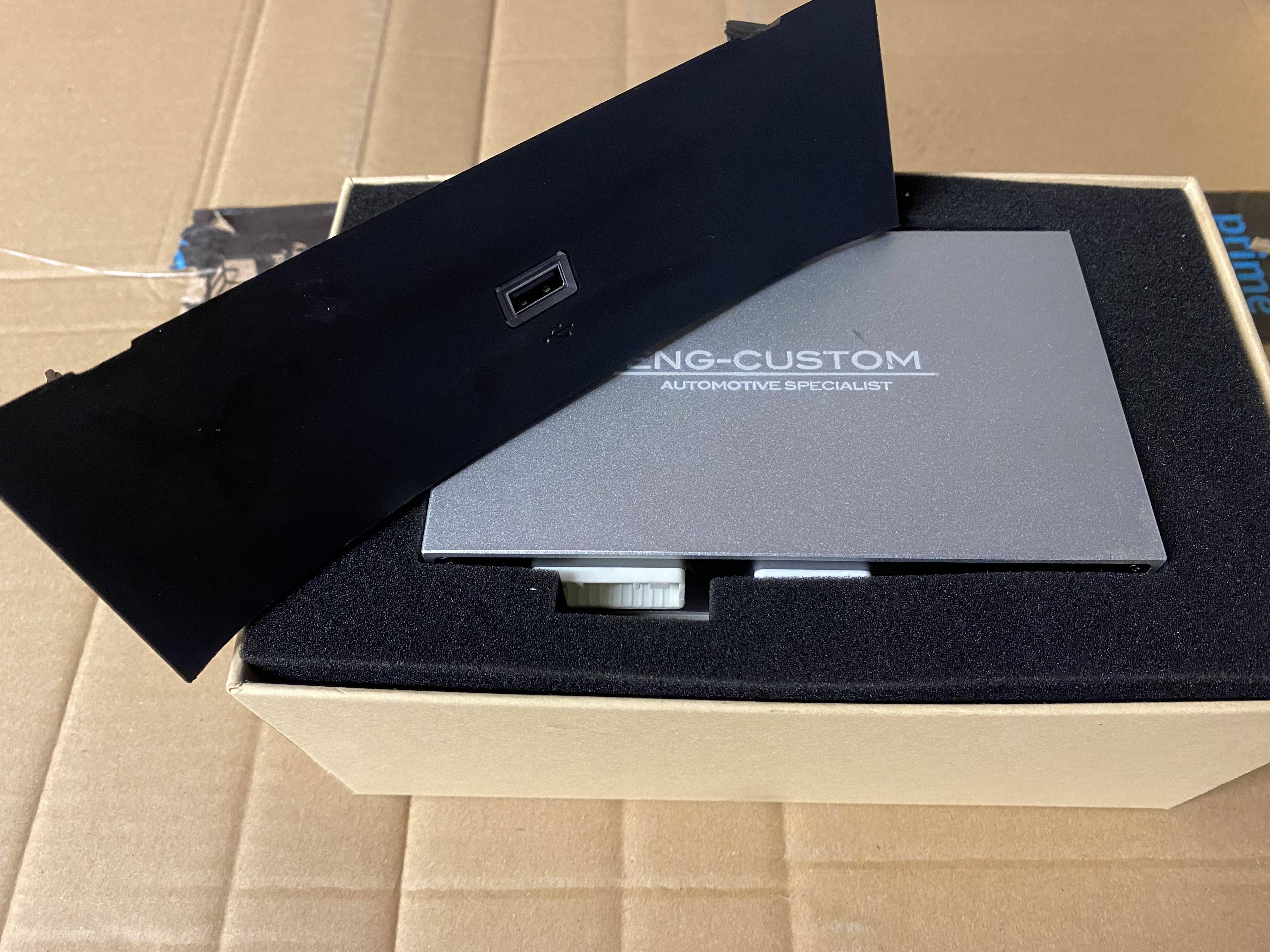

ho montato il modulo imperium senza microfono. Devo dire che il montaggio non presenta particolari problemi. L'unico problema è stato togliere il pannello per via della posizione non proprio comoda. La presa USB l'ho lasciata nel bordo destro del pannello e non ho smontato la placchetta sotto il clima. Ormai con il wireless non ho tutta questa necessità di collegare il telefono via cavo Ho provato ad effettuare una chiamata e funziona benissimo con i microfoni della giulia. Anche le app non presentano problemi. L'unica cosa che non sono riuscito a fare è il mirroring. Ho la versione 10 di Android e sicuramente via wifi non funziona. Ho provato via cavo ma non riesco a collegare il telefono. c'è qualche impostazione particolare nel telefono da impostare?

Oggi ho ricollegato il telefono in WiFi ma il volume audio è bassissimo. Non riesco a capire perché. Ho provato a vedere le impostazioni ma non trovo niente da impostare
Ho fatto una prova scollegando AA e inserendo una pendrive con musica nell'usb del modulo. Il risultato purtroppo non cambia. L'audio rimane molto basso. Quindi non è un problema di impostazioni del telefono. Cosa può essere?
