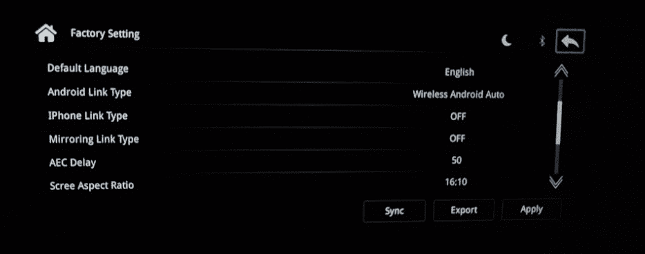

Però questa cosa mi stava annoiando troppo e allora ho provato a guardare le impostazioni di fabbrica, allego qualche immagine. Disattivando la connessione automatica, disattivando apple car play (che non uso), lo screen mirroring e mettendo l'impostazione di Android Auto su "Wireless" succede una cosa che non so come spiegarla. Ci sono ALCUNI giorni, in cui la spia non si accende MAI lasciando il cellulare nel vano oggetti centrale, e ci sono giorni in cui si accende come d'abitudine dopo quei soliti ~30 min di viaggio.
Che strana cosa... comunque forse può essere d'aiuto per qualcuno.
Ultima domanda: Esiste pure l'opzione Android Auto Car Life - che cosa è? È forse possibile connettere un modulo AA-Wireless esterno?
Che strana cosa... comunque forse può essere d'aiuto per qualcuno. Visualizza allegato 229955Visualizza allegato 229956

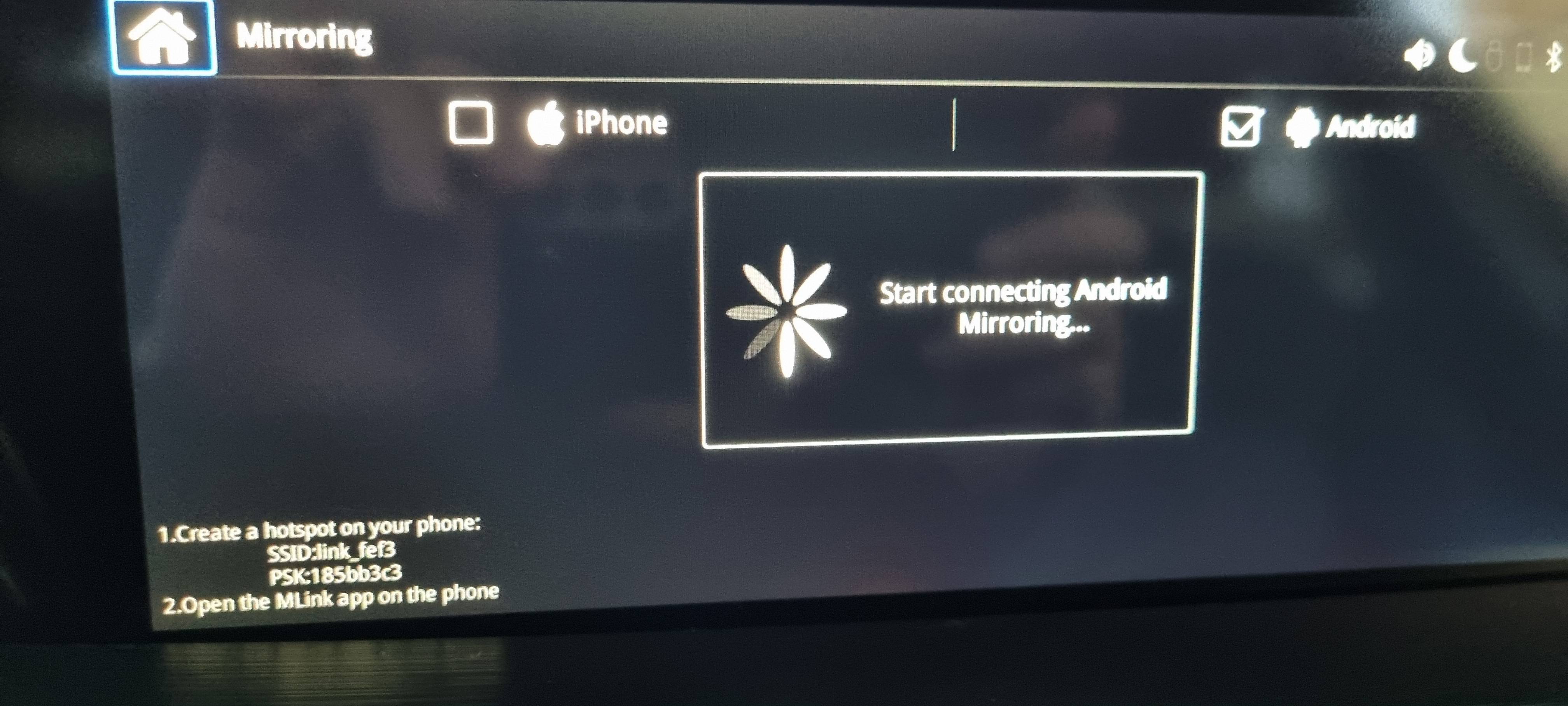

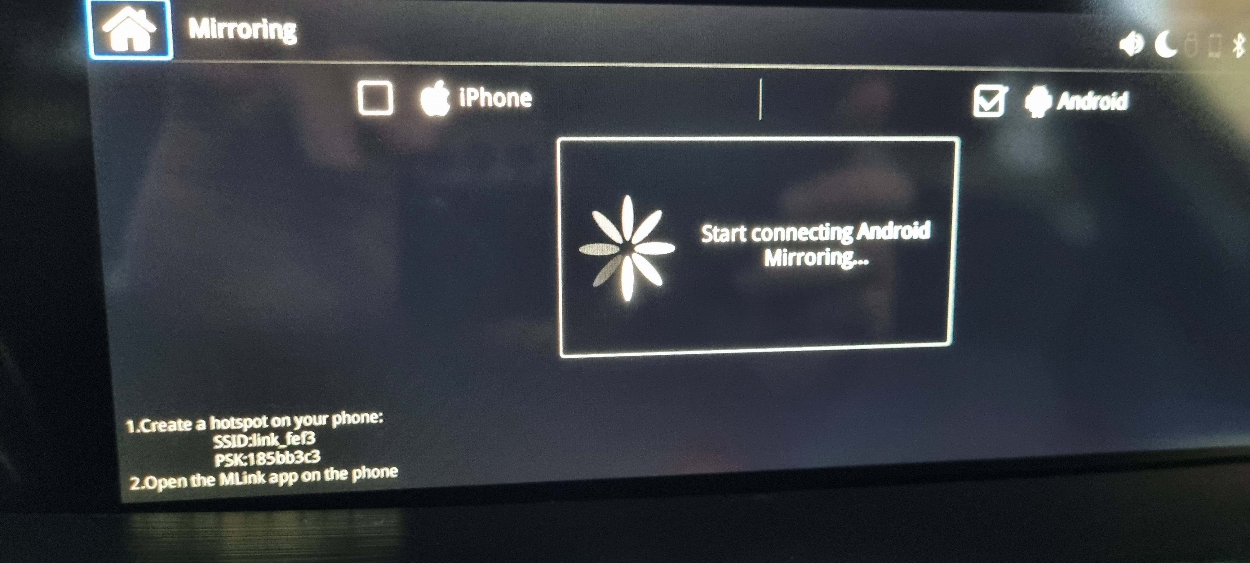

Si tutto attivato, io seguo la guida semplice semplice, dice di creare una connessione WiFi in modo che il modulo ci si connetta, le info sono sullo schermo poi una volta che si cerca di collegare resta sempre la scritta avviando mirroring e gira sempre la stessa schermata, in più se scollego il Bluetooth mi dice di riconnetterlo.. Ma li c'è il bug xke se usi tutte e due le connessioni il sistema non riesce a mandare immagine alla radio modulo.. Mi hanno detto che devo almeno una volta collegarlo in usb e al momento non ho attaccato le usb del modulo alla macchina. Pensavo funzionasse tutto invece solo apple va una bomba con lo screen mirroring. Per AAAuto ok anche senza filo per ACP senza filo sempre ok mirroring va solo con Apple. Debug abilitato già da prima xke per lavoro faccio proprio riparazioni Smartphone pc ecc

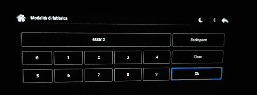

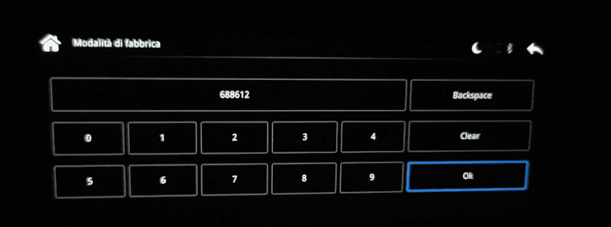

Si ho visto cioè senza mettere la password vado nelle impostazioni, metto cosi per sicurezza disattivo tutte le impostazioni sia si Android Auto wireless che Apple car Play wireless E resto soltanto il mirror link attivo in wireless Ma nulla.. Dopo per curiosità provo ad entrare ma a me dici metti il. Codice per resettare tutte le impostazioni.. Può essere che il mio sia diverso dal tuo come interfaccia.. Va a finire che lo resetto proprio.. Mi dice data factory inserire il codice. Se trovo le schermate te le allego.
resta così è non va avanti.
Visualizza allegato 230001resta così è non va avanti. MA poi che cos'è quel M Link???
