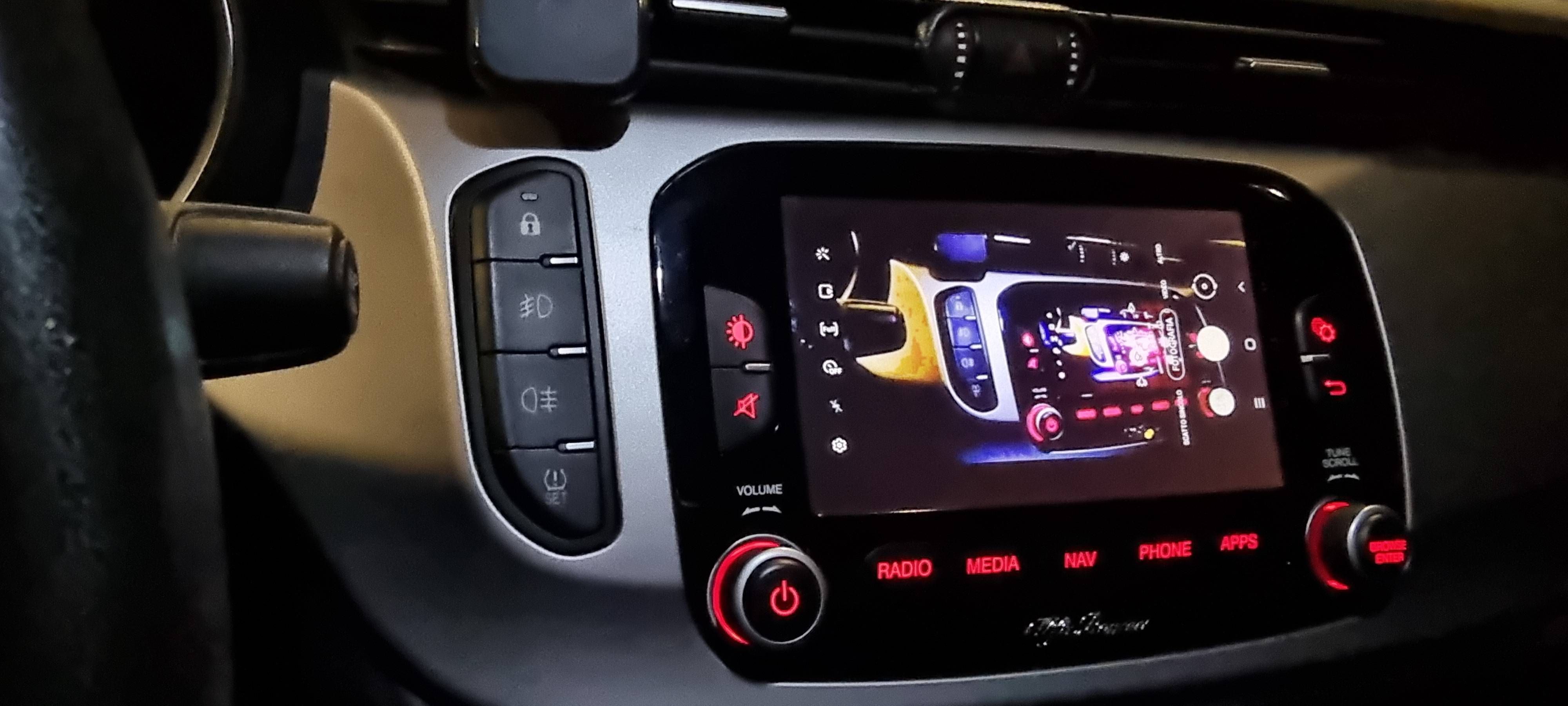

Io ho appena fatto le prove e funziona il mirroring a patto che tu usi il cavo e hai abilitato usb mirroring nel factory mode, wireless non funziona. Ti allego foto
A me il tecnico ha detto funziona anche senza cavo ma cmq subito se non ci sarà una correzione a livello software.. Vediamo settimana prossima richiamo e mi darà info più dettagliate. Mi ha anche detto che il primo collegamento va fatto col cavo dopo va in automatico.. A dire il vero mi è sembrata una cavolata ma cmq ci voglio credere modulo per alfa Stelvio ultimo modello preso settimana scorsa.
