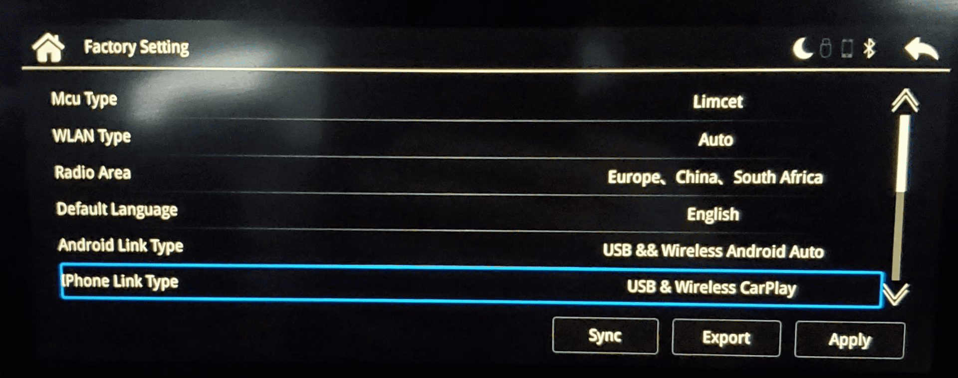

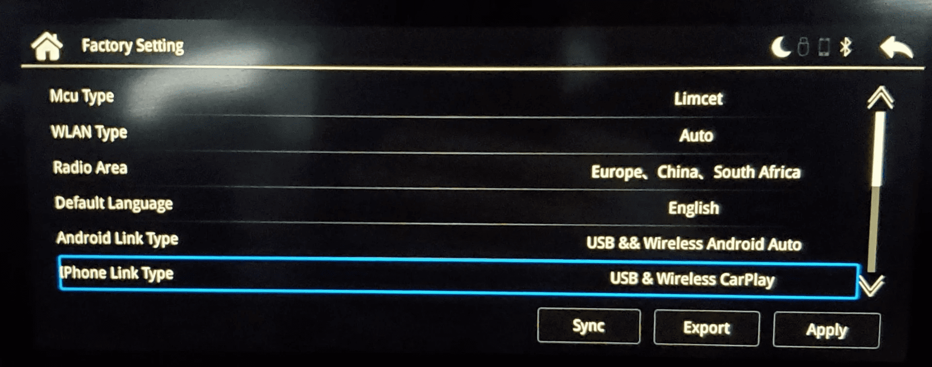

Io ho avuto un problema simile che ho risolto così
Assicurati che qui abbia gli stessi settaggi (tranne la lingua che sarà ovviamente Italiano).
Visualizza allegato 229648

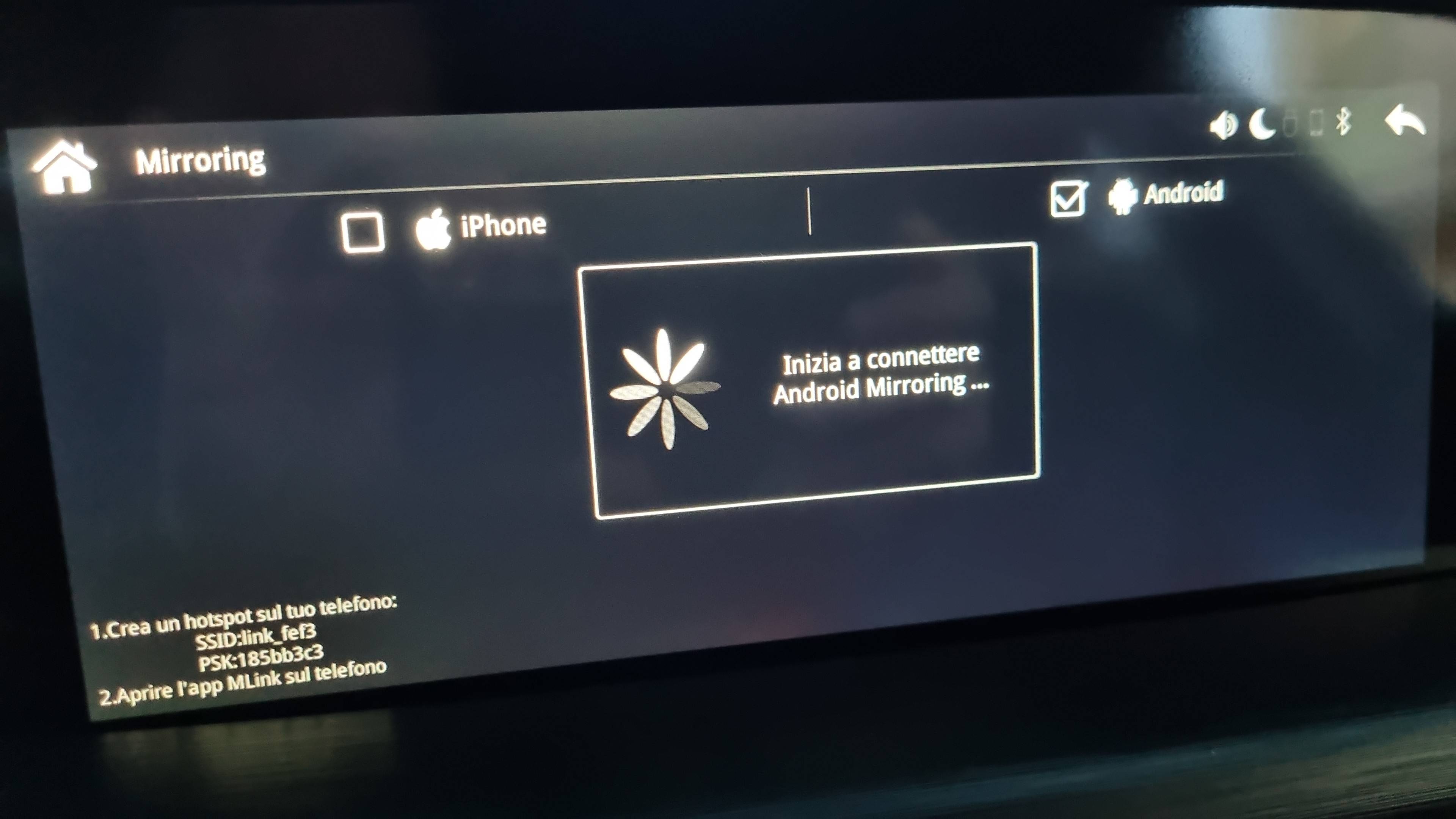

Perfetto ho settato tutto come te lo però carica sempre, ho creato hotspot e Bluetooth ma lapp che dice di usare se la lancio dice - per avviare lapp devi disattivare lhotspot - e li mi fermo. Premetto ho un samsung s21 e lapp che dice a display io nn la trovo o meglio ce ne sono tante e quella è a pagamento o abbonamento ma nei video di YouTube non fa vedere che usa nessuna app per far lo streaming.. Vi allego una foto di come testa la schermata. Proverò anche con Apple stasera.

Ho notato un'altra cosa che potrebbe impedire il collegamento diretto tramite mirror link.
Praticamente mi chiede di creare un hotspot con i dati che mi fornisce sempre a display, lo creo.. ok, poi resto comunque connesso col Bluetooth me ne accorgo dal cel che è sempre "aperto" Attivo Android Auto quindi quando vado a lanciare il mirror resta sempre nella schermata di caricamento..
Mah potrebbe essere che quando lancio il mirror vada in conflitto con Android Auto?
Sinceramente non ci sto capendo nulla.
Poi sotto nell'angolino del display mi dice avvia lapp (Mlink) che sul play store non trovo gratis ma anche lanciandone un'altra sbloccata lo stesso non va xke dice scollegare il router WiFi per attivare la Condivisione..e si disconnette!! Quindi non so più a chi santo appellarmi 😆
