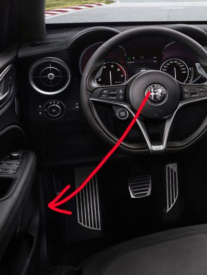

Hai delle foto per capire meglio la posizione pre
Esattamente lì. C'è una guarnizione ed ho messo l'antenna sotto. Il cavo poi l'ho passato in modo tale che da fuori non si veda nulla. Si capisce così? Se no domani mando una foto della mia macchina.
