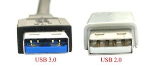

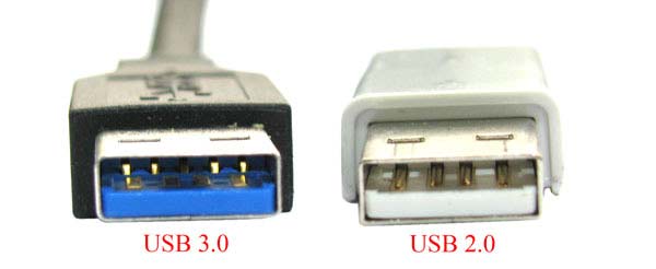

Come faccio a sapere se è usb2/3?
Molto semplicemente le USB 3 hanno la parte interna del connettore con la plastica blu e quelli 2.0 con la plastica bianca
