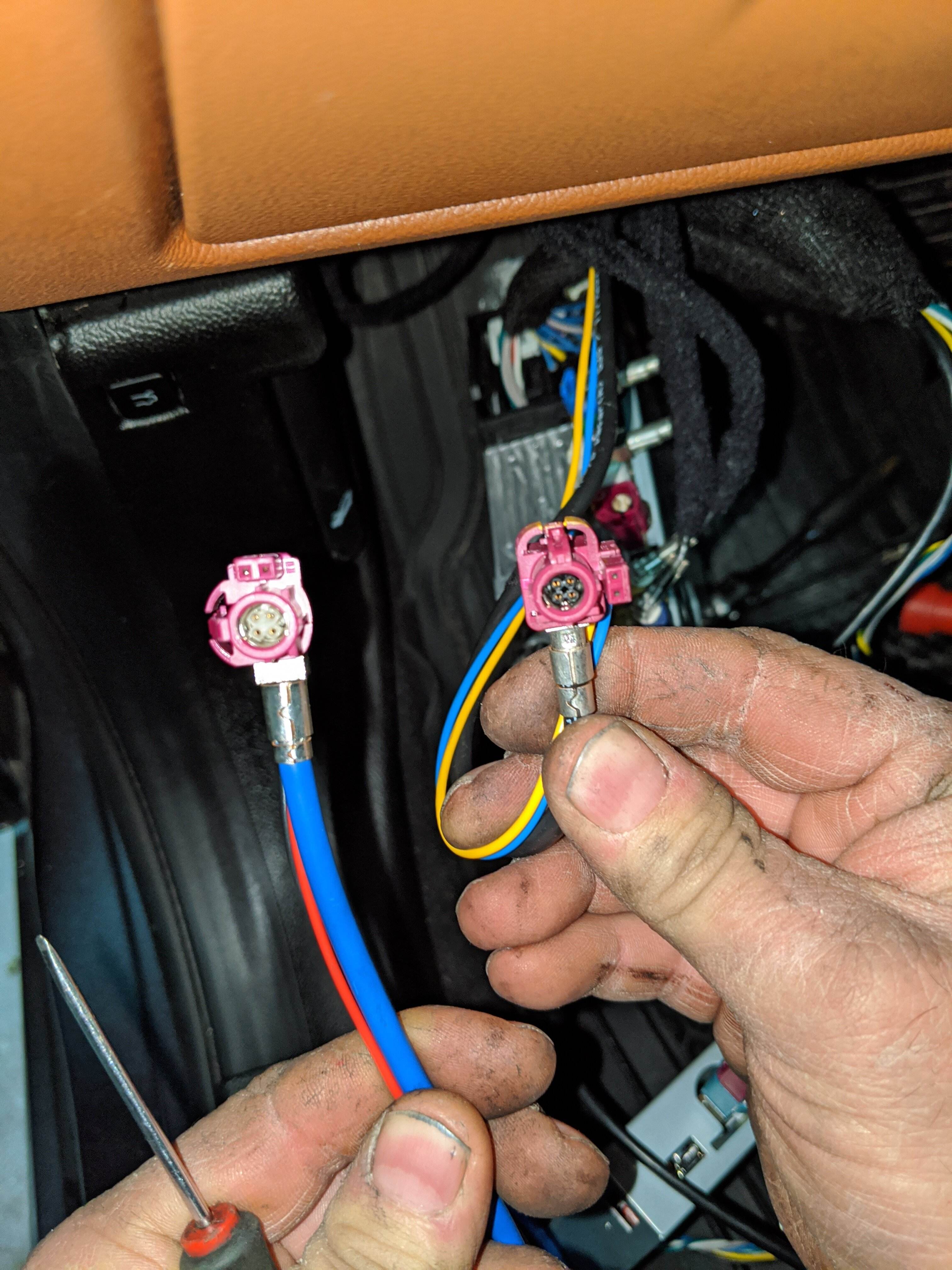

Salve ragazzi,
sto provando a montare il modulo di eng ma penso di avere un problema. Penso che il cavo video che è stato inviato non è compatibile con il modulo dell'alfa.
Come si può vedere dall'immagine in allegato, l'uscita del cavo inviato (a sinistra) non coincide con il l'uscita video del cavo originale.
Di conseguenza se provo a collegare la nuova uscita, parte di questa va sopra ad un altro connettore (bianco) e di conseguenza non si aggancia.
Qualcuno di voi ha avuto lo stesso problema?
    1,006.6 KB · Visualizzazioni: 339
Inveri il cavo, da un lato è dritto e da un lato è curvo, sul modulo mi pare vada quwllo curvo metre quello dritto su quello autoradio.
