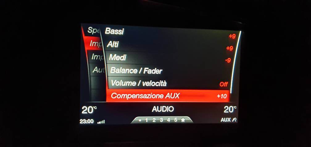

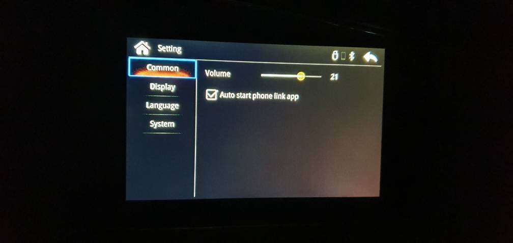

Allora.... ho risolto il problema Audio per i video su chiavetta USB.
SOLUZIONE:
1. Andare nel Setting del modulo ENG come in foto, e settare il COMMON / Volume non oltre 21.
2. Andare su infotaiment Alfaromeo, impostazioni, multimedia, impianto audio, compensazione Aux e mettere a +10.
Ora fa perfetto....allego foto.

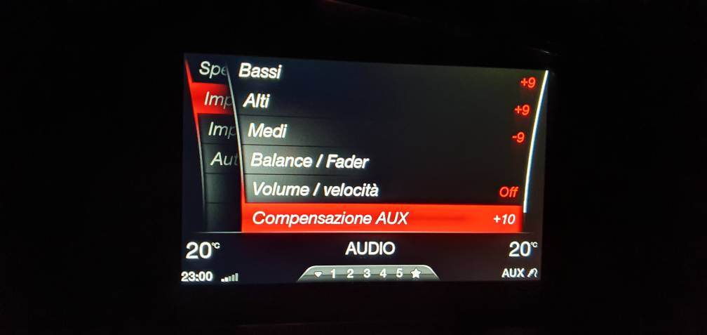

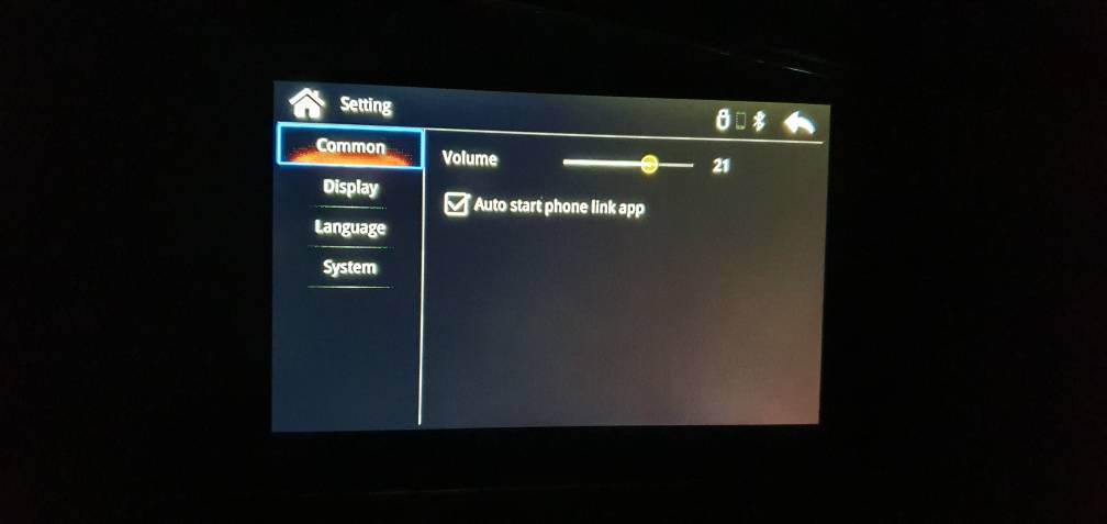

SOLUZIONE:

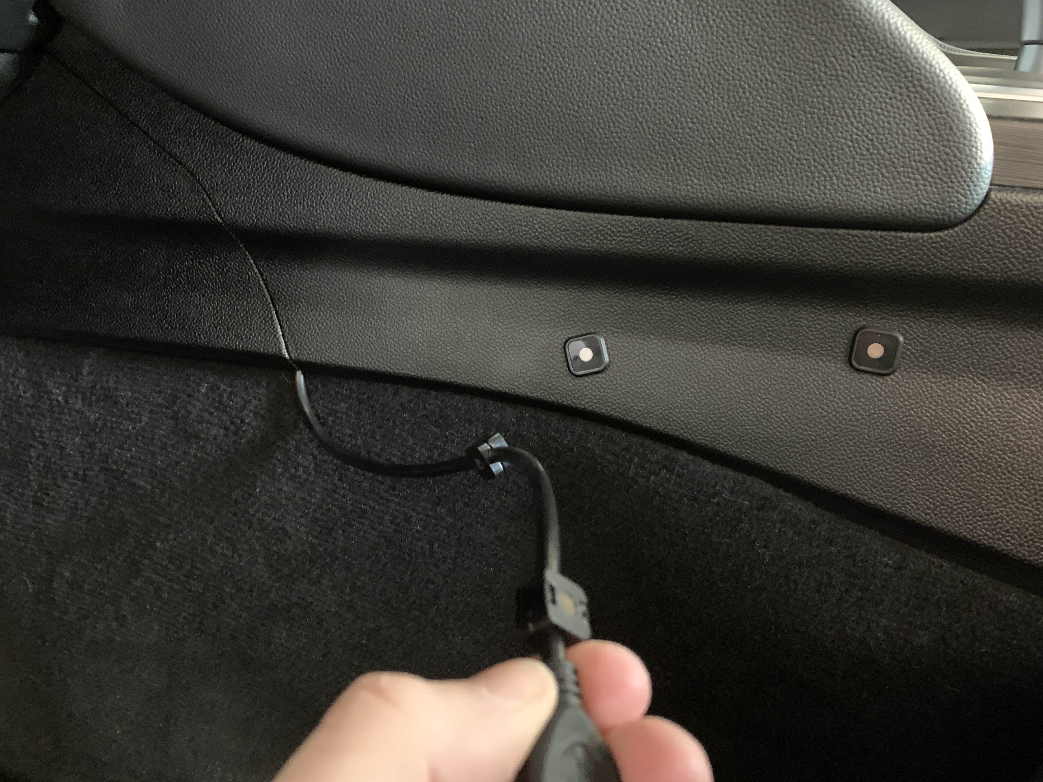

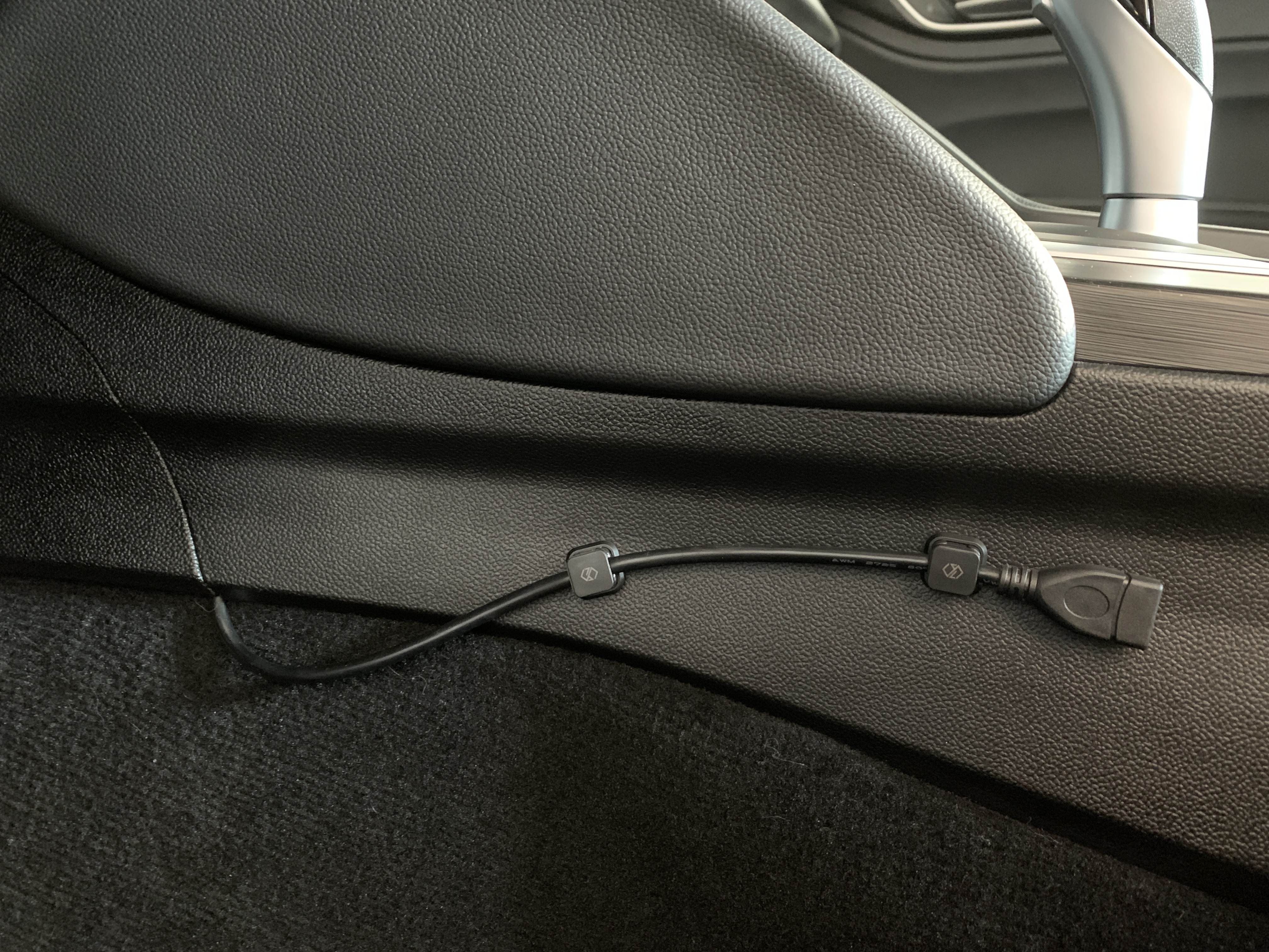

A me mi sta venendo l’idea di scollegare completamente il pairing con l’interfaccia Alfa e usare solo CarPlay in Wi-Fi. Devo solo ancora scogliere il nodo della qualità audio del microfono ENG. L’ho impostato come nella procedura ma quando cammino, anche Siri non si ferma per il troppo rumore. Se avete qualche consiglio prendo con piacere
Non è sicuramente perfetto quanto integrare il tutto sotto al condizionatore.. ma trovo sia la soluzione migliore (tra tutte quelle che ho provato) in termini estetici e di comodità
