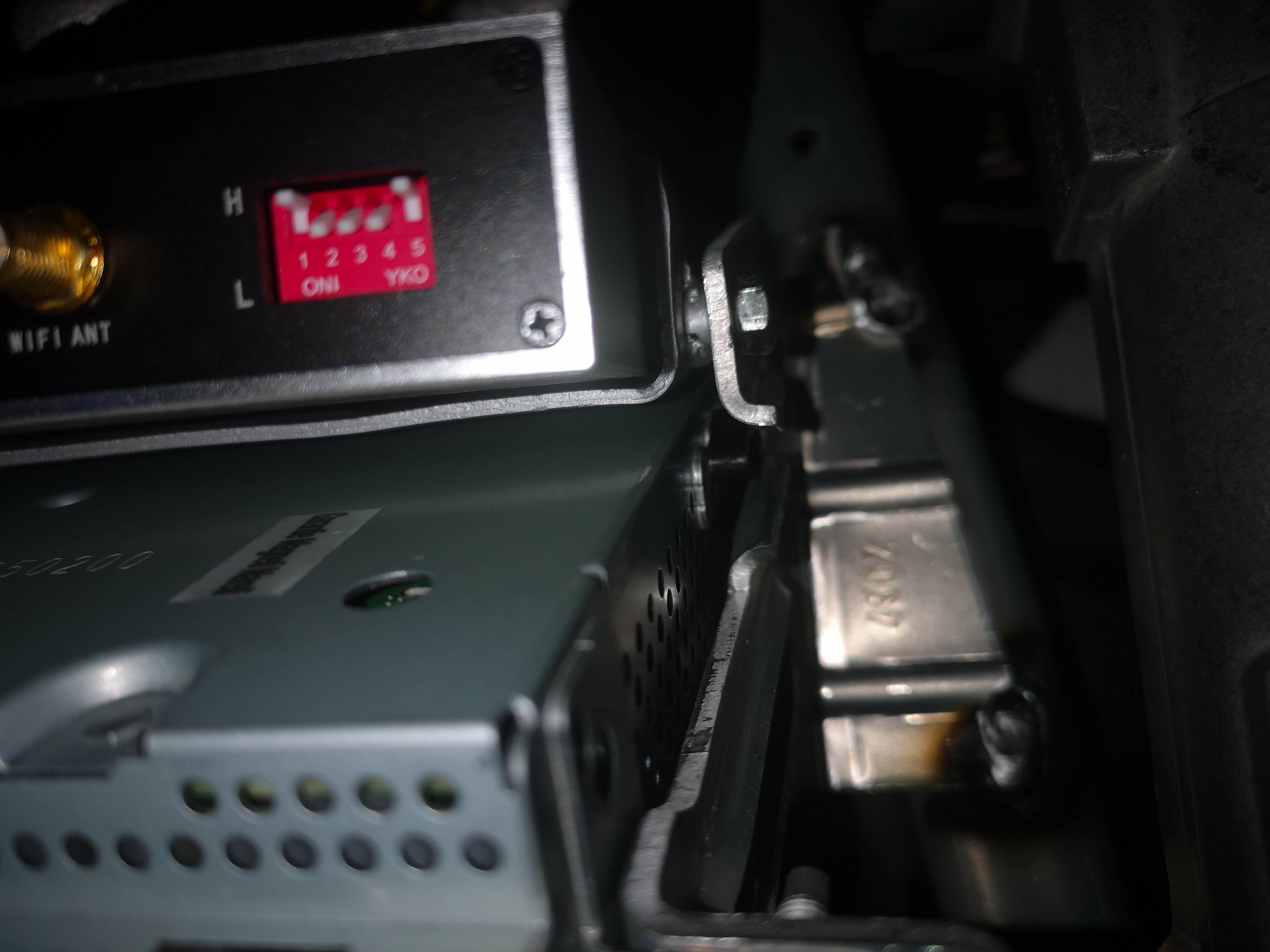

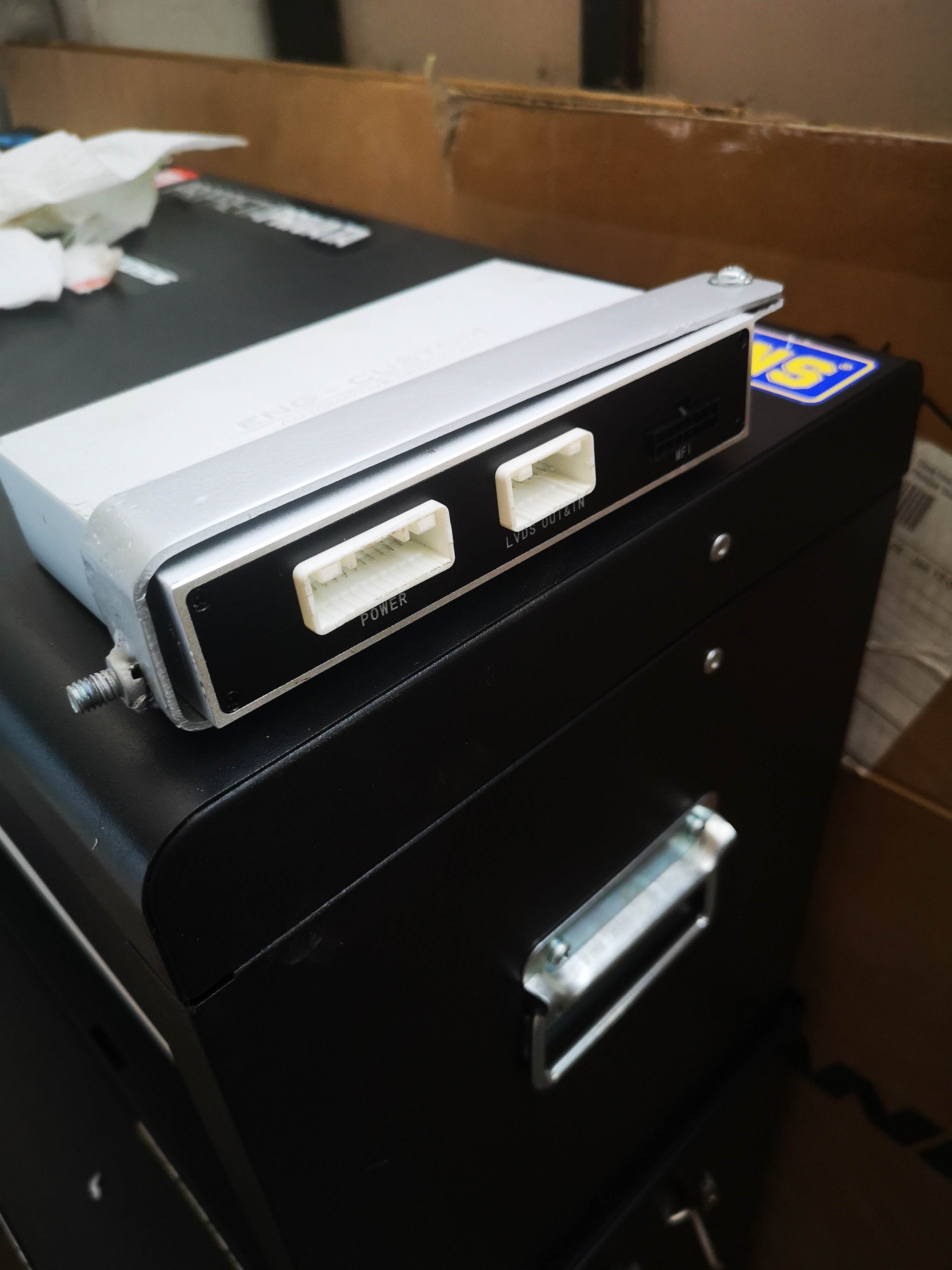

Modulo arrivato oggi. Microfono installato nel vano sopra lo specchietto retrovisore. Tolto la placchetta sotto la clima e inserito un cavo usb dedicato al modulo. Per quanto riguarda il fissaggio del modulo mi pareva brutto farlo con del biadesivo come consigliato nelle istruzioni. Pertanto mi sono arrabattato costruendomi un supporto che andrà fissato in quel foro che rimane libero accanto alla squadretta che sostiene l'etm. Più tardi collego il tutto.

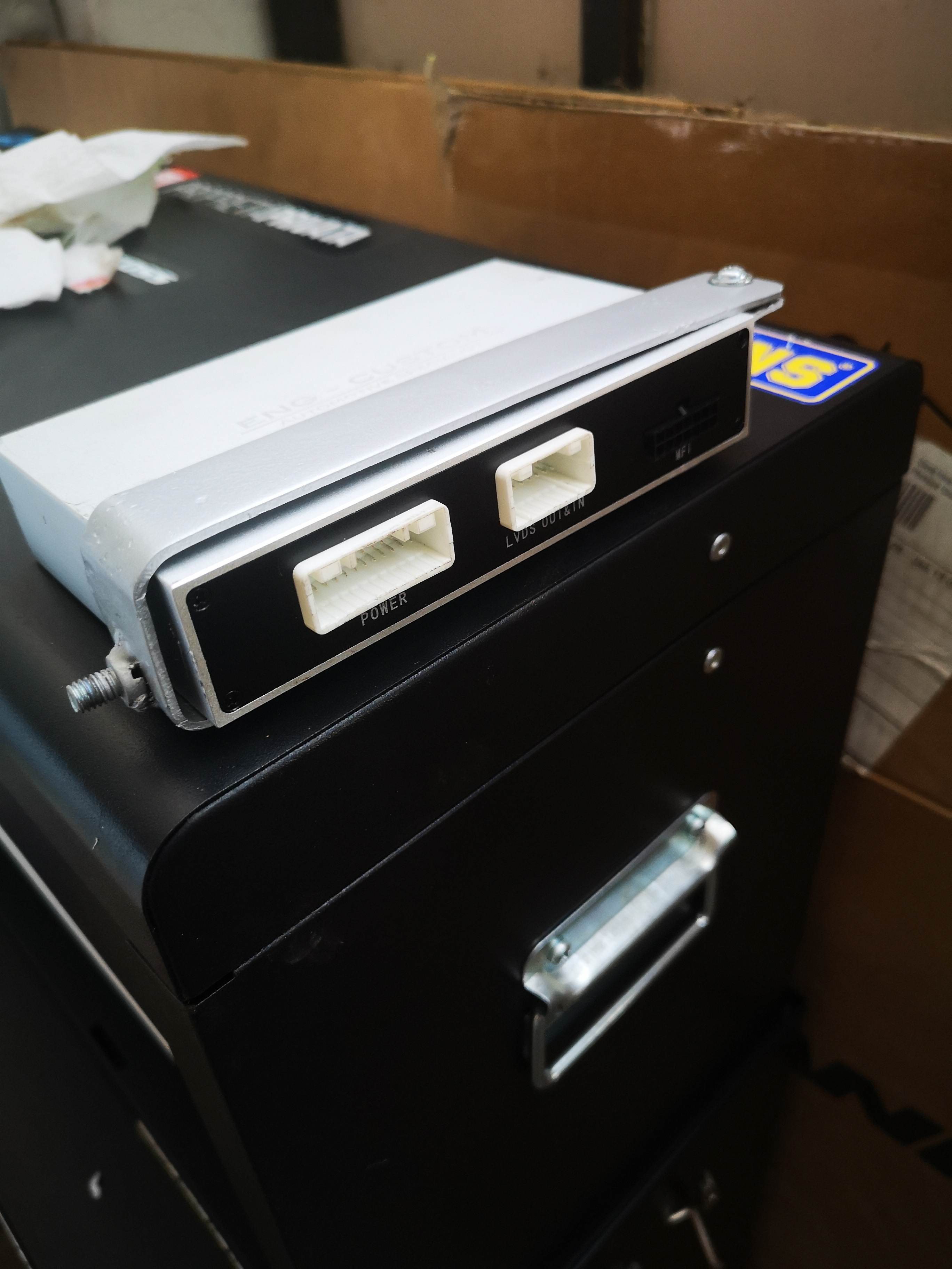

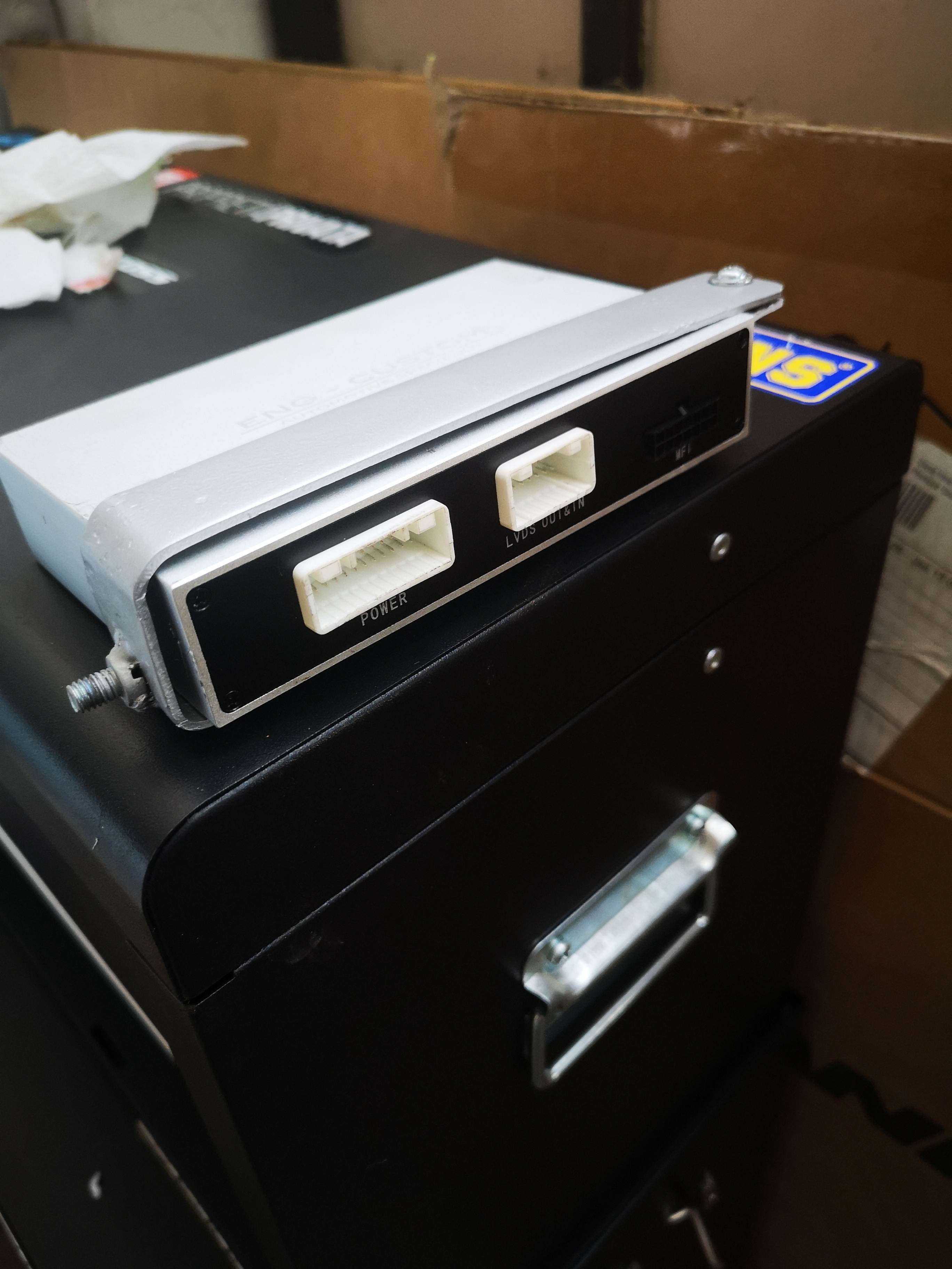

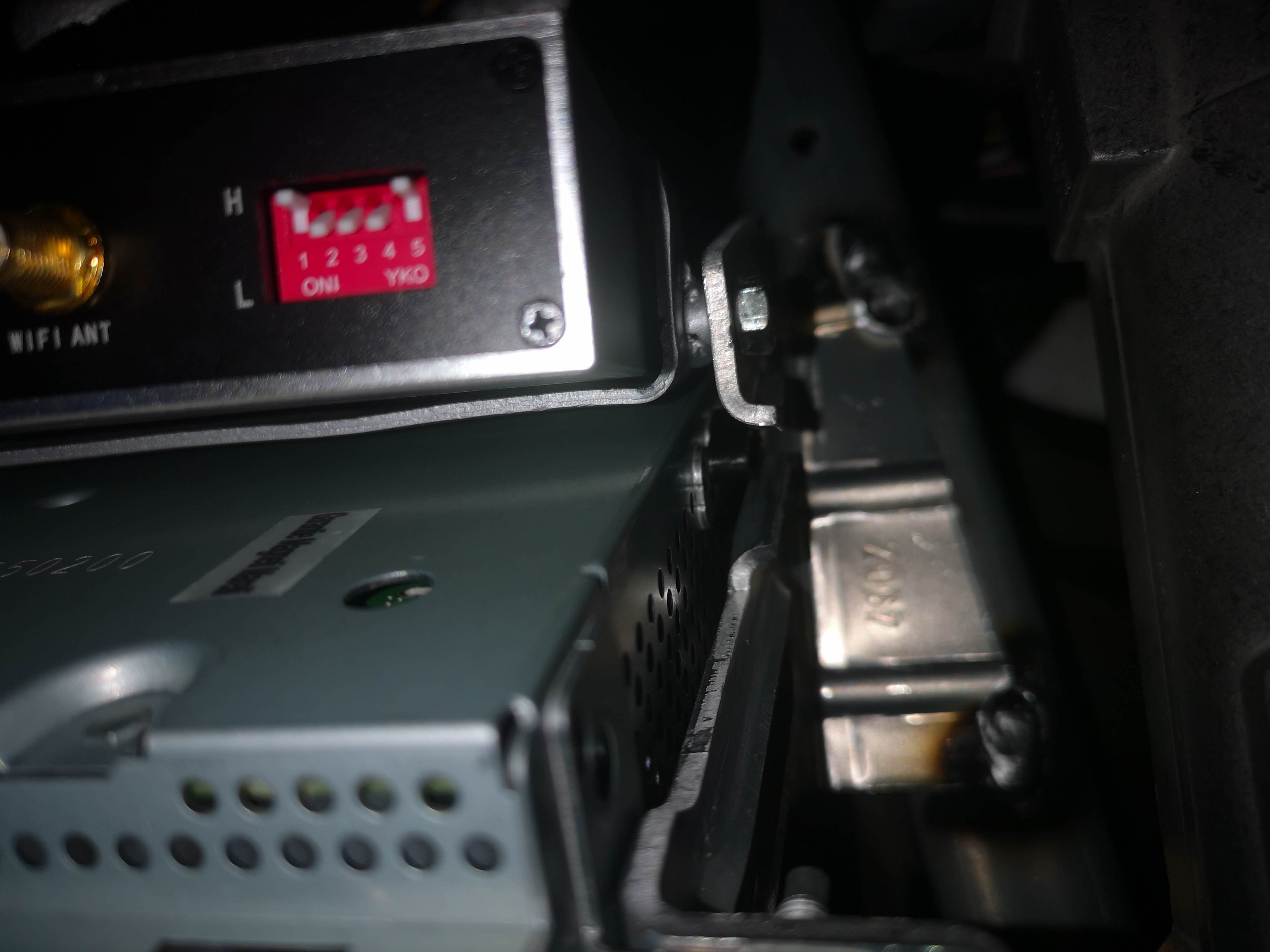

Hai messo il cavetto in dotazione sotto al clima? Come lo hai collegato? Ho ricevuto oggi da Aliexpress le ventose e ci stavo facendo un pensierino..
