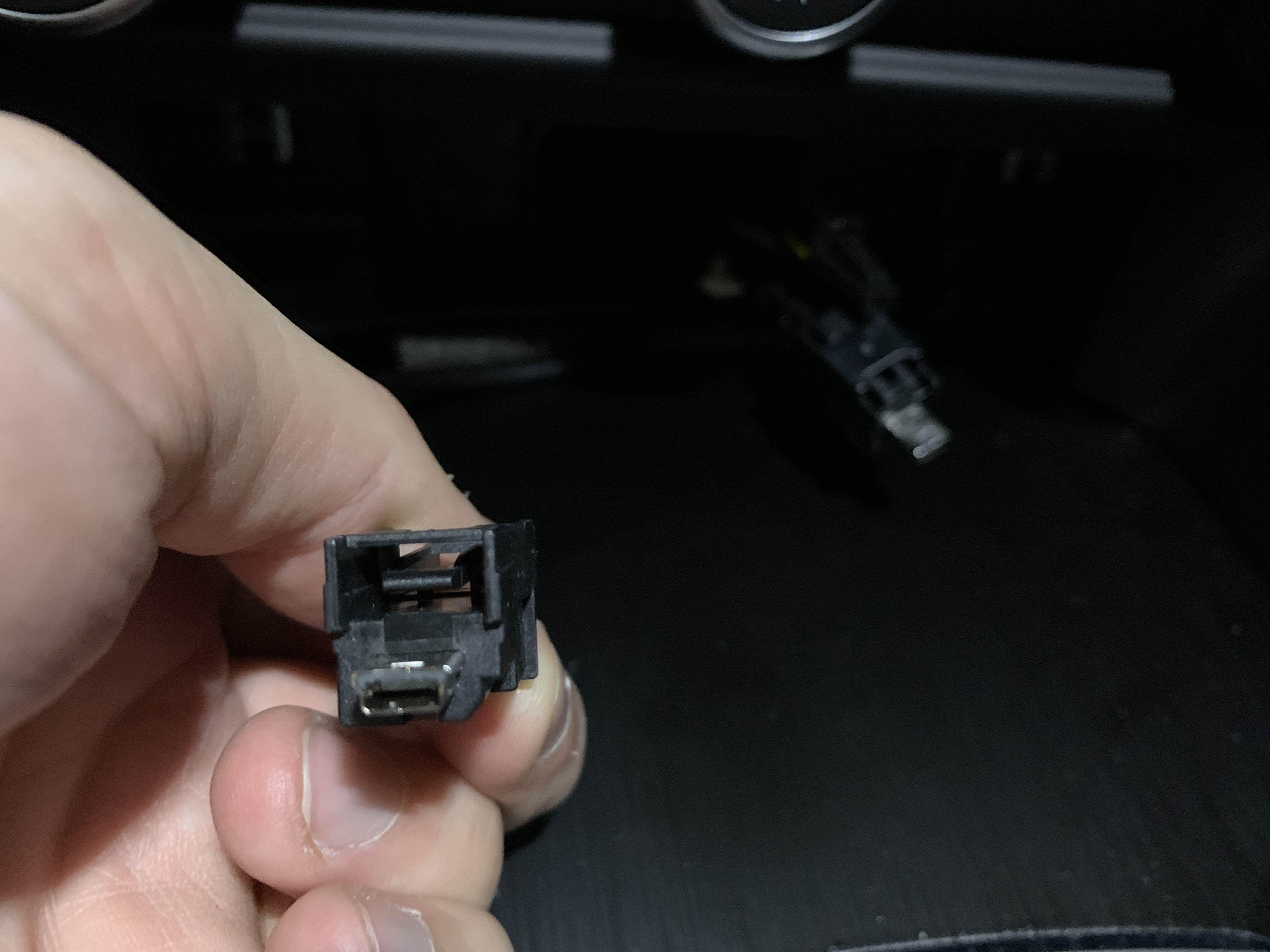

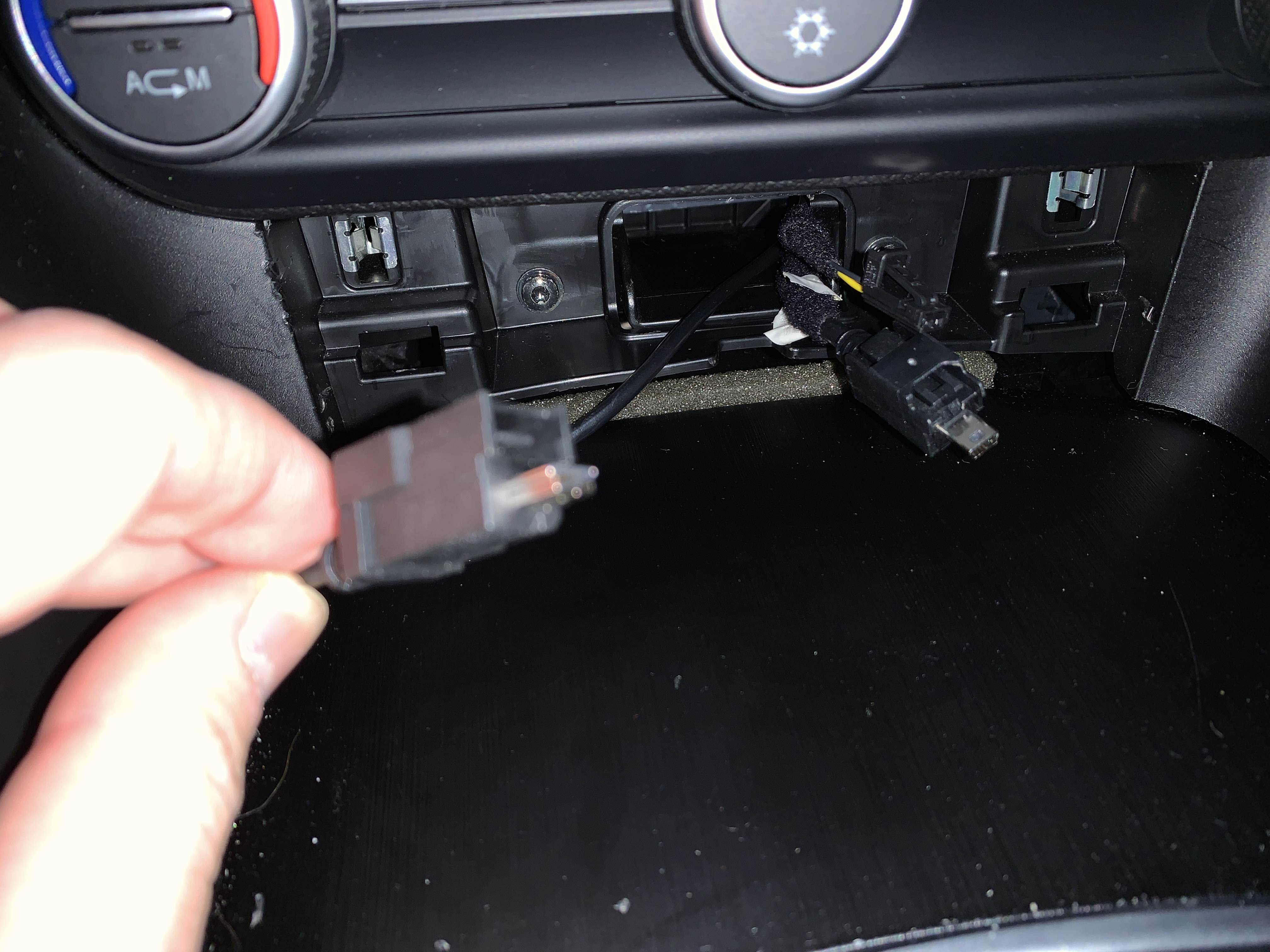

No, non c'è altro da smontare se non il fianchetto. Dopo di che il cavo passa facilmente. Il cavo ENG non l'ho utilizzato perché non avevo la presa usb nella placchetta.
Per fortuna lavoro e ho pochi giorni per far danni alla Giulia...anche se già in due gg liberi ho combinato abbastanza..
Con qualche rosario il cavo è passato (purtroppo ben poco facilmente)... domani finisco bene fascettando quello originale (così che non cada all’indietro) e poi è fatto anche questo lavoro.

Strano che ti abbia dato problemi l'infilare il cavo. Avevi tolto il fianchetto sopra al pedale dell'acceleratore?

Si, l’avevo tolto. Il problema era la “curva” stretta con l’USB maschio squadrato...

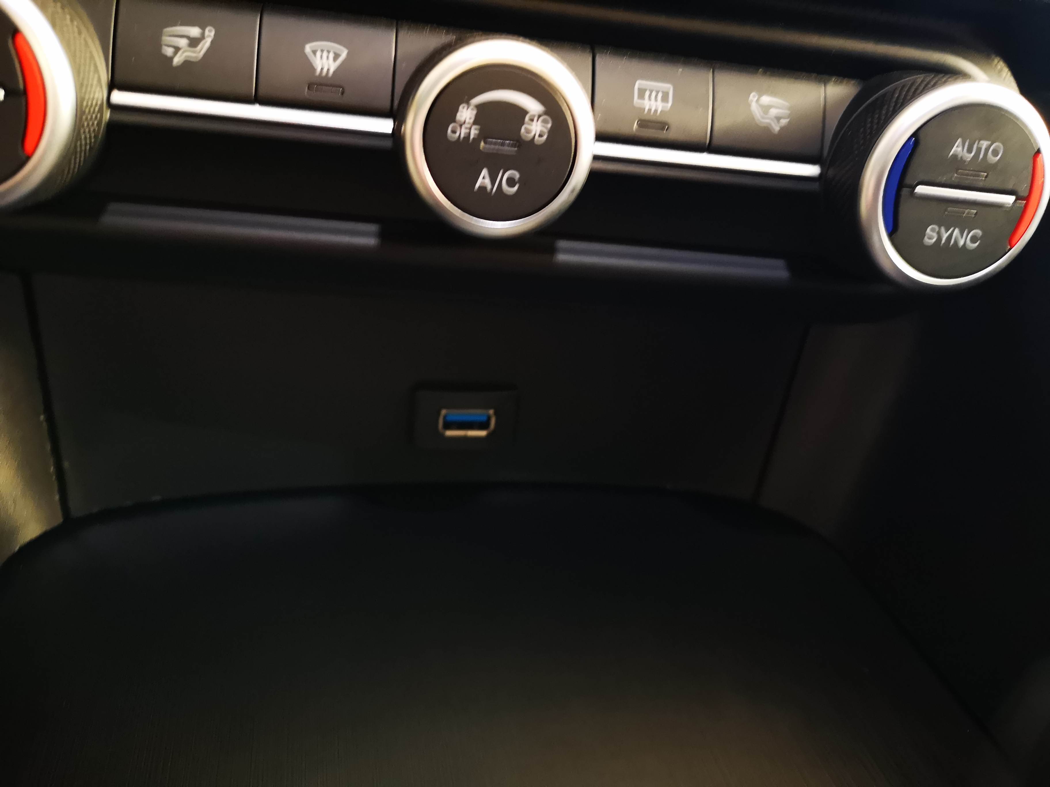

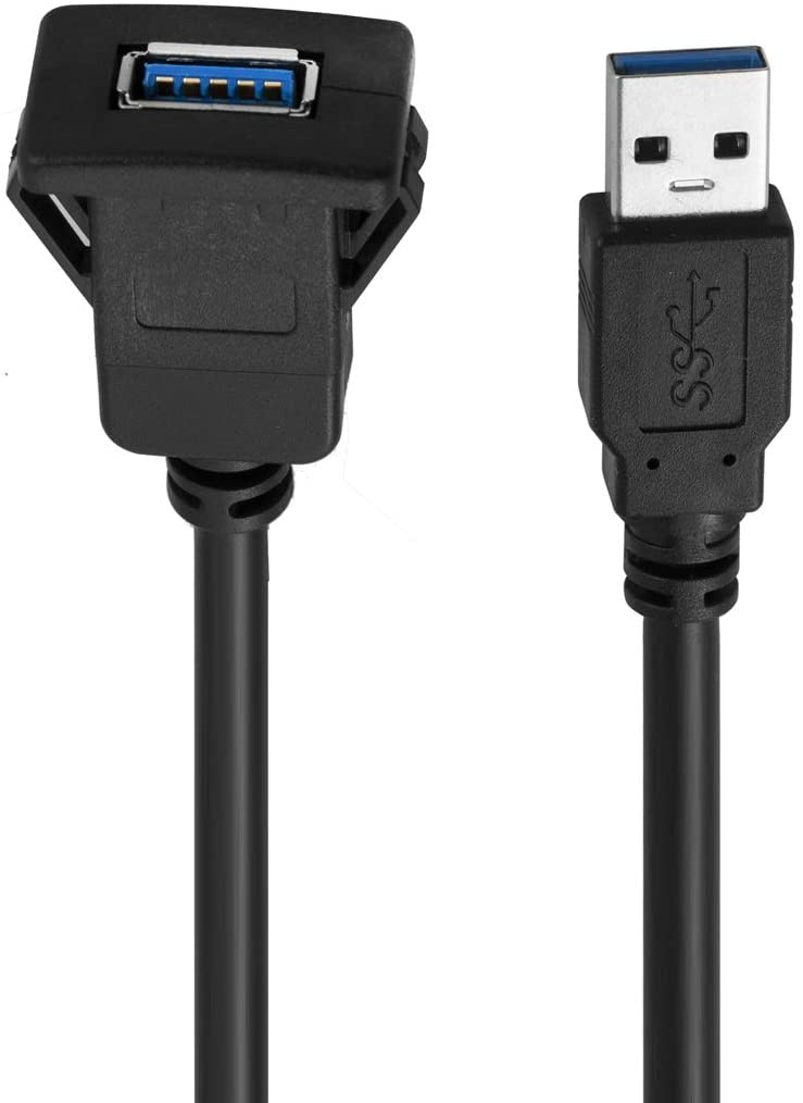

Ho messo questo creando un'apposita finestrella. Per smontare la placchetta mi sono servito da una leva smontagomme della bici in plastica. Partendo dal centro della placchetta, basta spingere verso il basso lo sportello del vano portabicchieri. In questo modo si crea uno spazio sufficiente per far passare l'attrezzo che, una volta spostato verso il lato, è abbastanza tirare all'esterno e la placchetta viene via.

Mi era appena venuta la stessa identica idea, e avevo trovato lo stesso cavo, visto che qui con la quarantena va ancora per le lunghe e che nn so quando potrò ordinare il pezzo originale volevo fare una prova.. Posso vedere il risultato finale?? Sembrerebbe una cosa abbastanza semplice no?
Non è difficile. Io ho applicato l'apertura con una fresetta e il cutter. Ma già solo quest'ultimo può bastare il quanto la plastica della mostrina è piuttosto morbida. IMG_20200407_084829.jpg

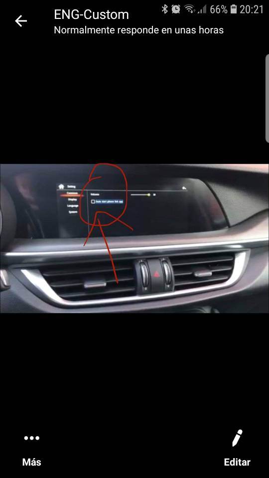

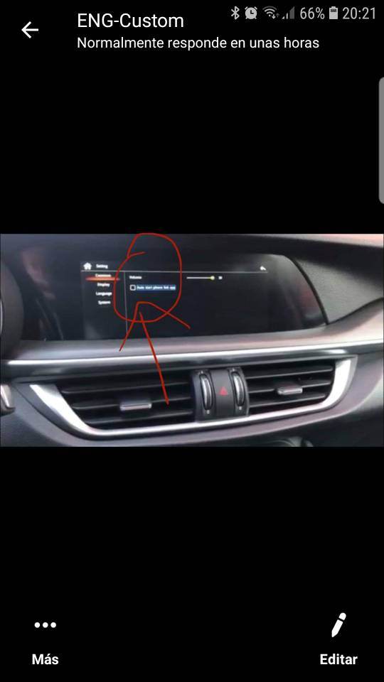

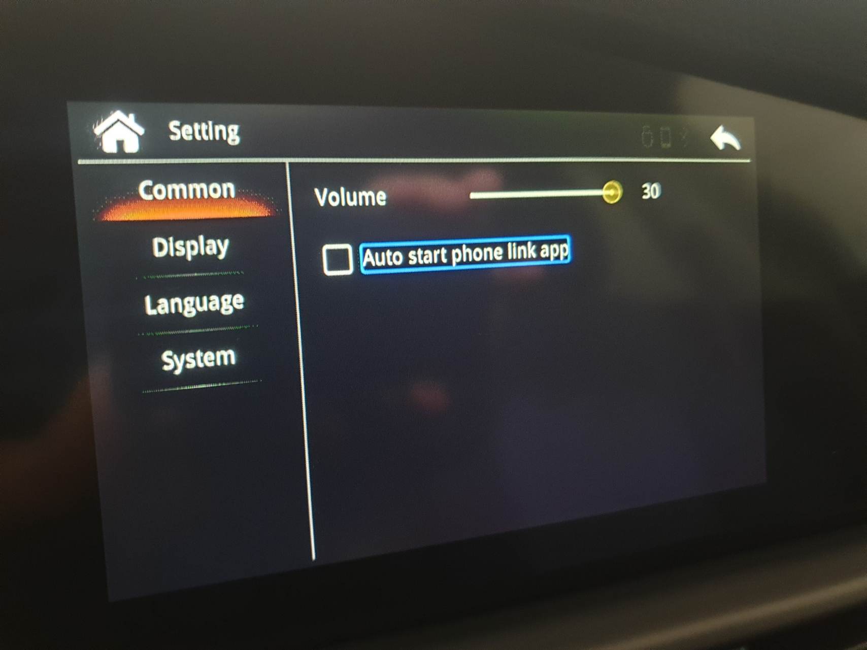

Per attivare il mirroring sul V1 occorre andare nel menu "setting" del modulo e togliere il segno di "spunta" dalla voce "autostart phone link up" che fa partire Android Auto al collegamento col cavo.
