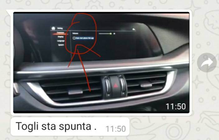

A me eng aveva detto che con Apple funzionava meglio prova a togliere la spunta per acc o Android auto automatico..
Primo menu prima casellina da spuntare ..
Se trovo il messaggio pubblico la foto..

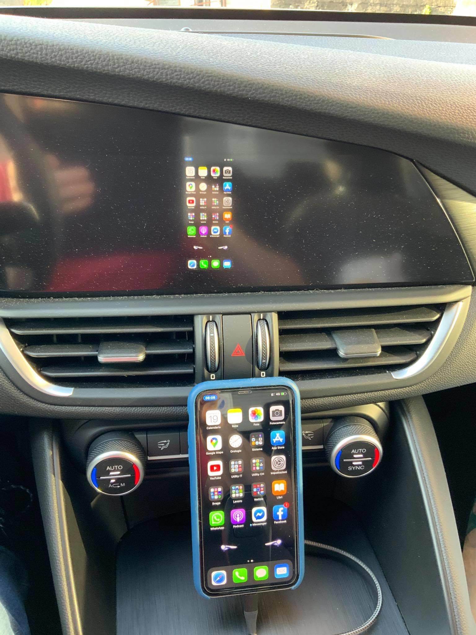

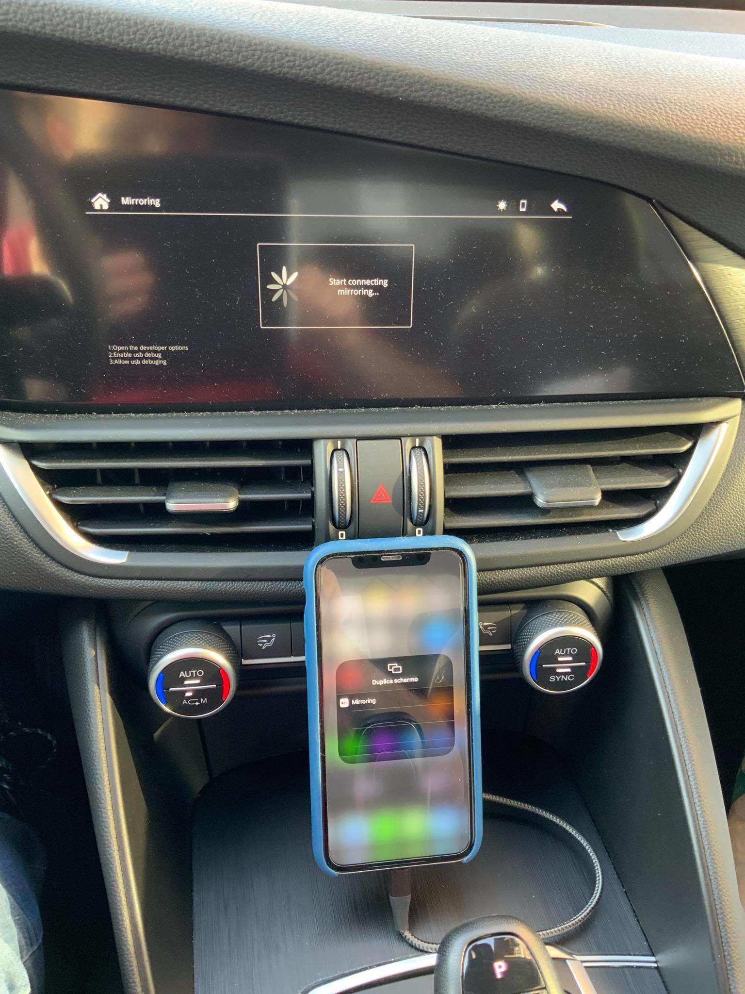

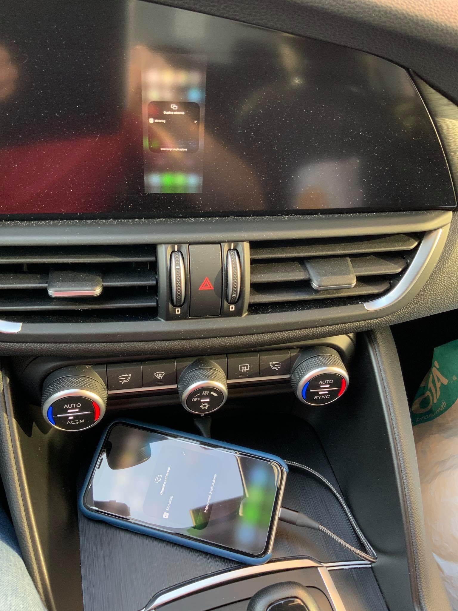

Si, immagino che sia tramite Airplay (e non il normale mirroring). Peró, sinceramente, non so cosa farmene e non ho mai provato. Domani provo se stanotte si “tranquillizza” al lavoro..
Provato da iPhone, funziona benone. Nessun problema poi di entrata/uscita, dato che basta uscire dalla duplicazione schermo su iPhone.
    1.2 MB · Visualizzazioni: 268
Reazioni: desiroli

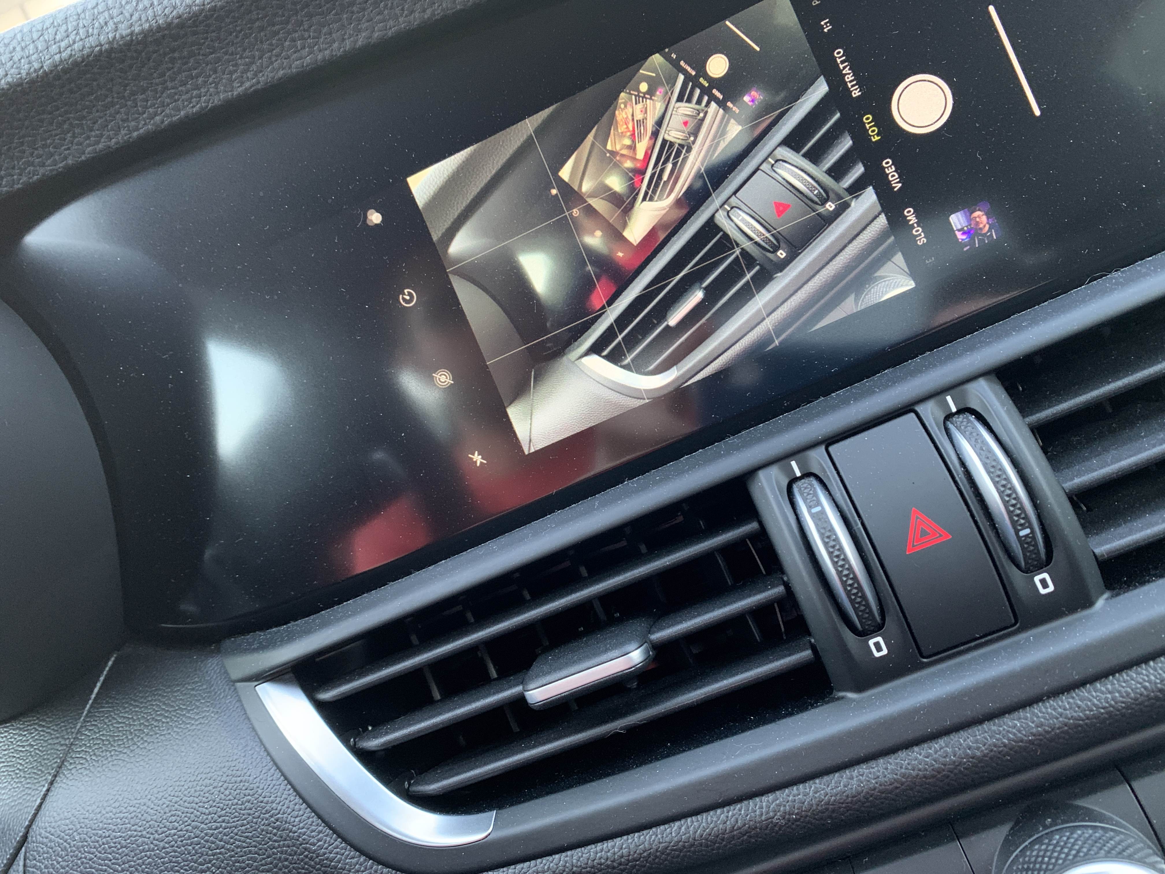

Qualche foto:
    345 KB · Visualizzazioni: 346
    325.9 KB · Visualizzazioni: 349
    339.4 KB · Visualizzazioni: 342
    347.4 KB · Visualizzazioni: 359
    368 KB · Visualizzazioni: 345

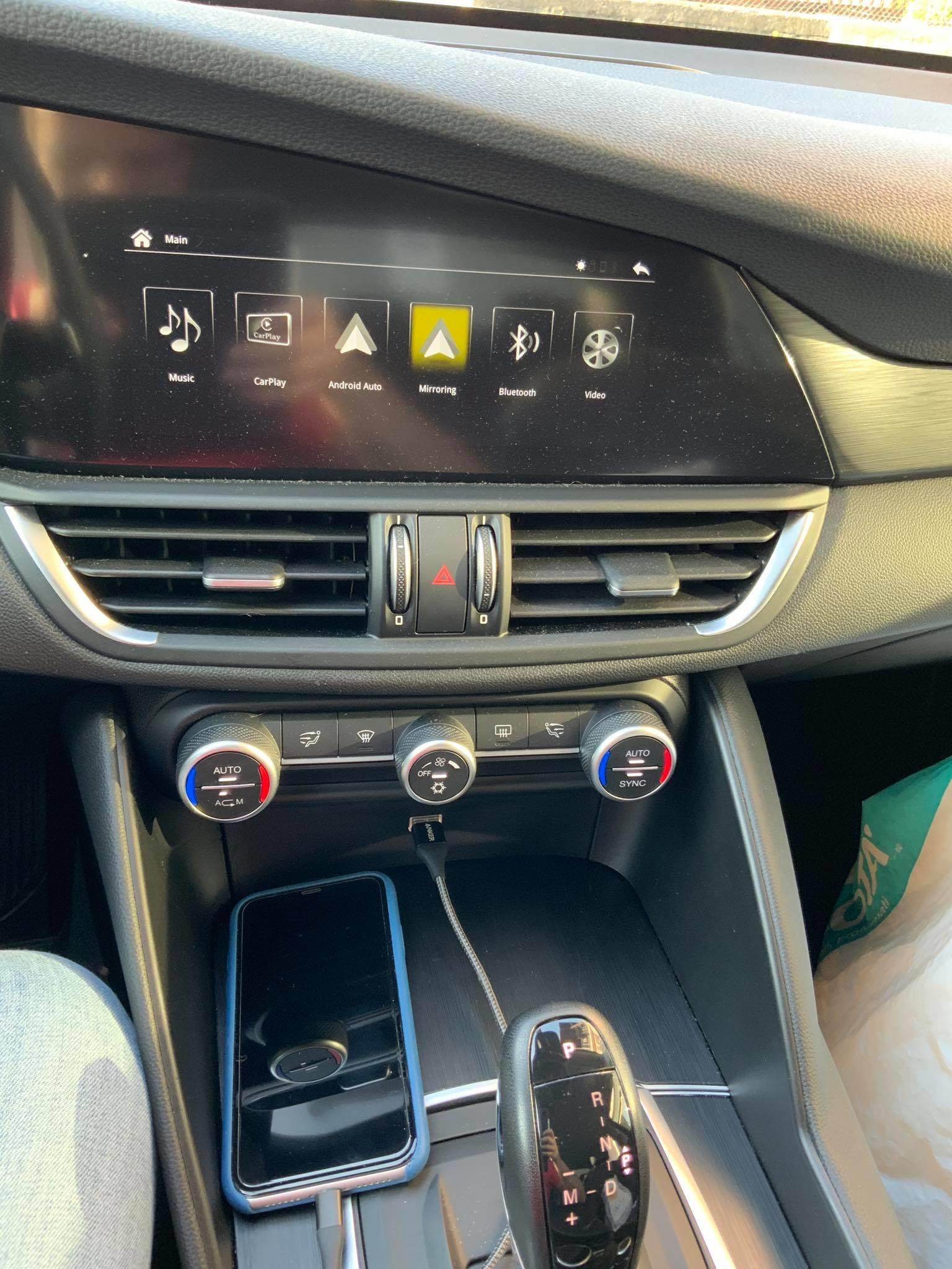

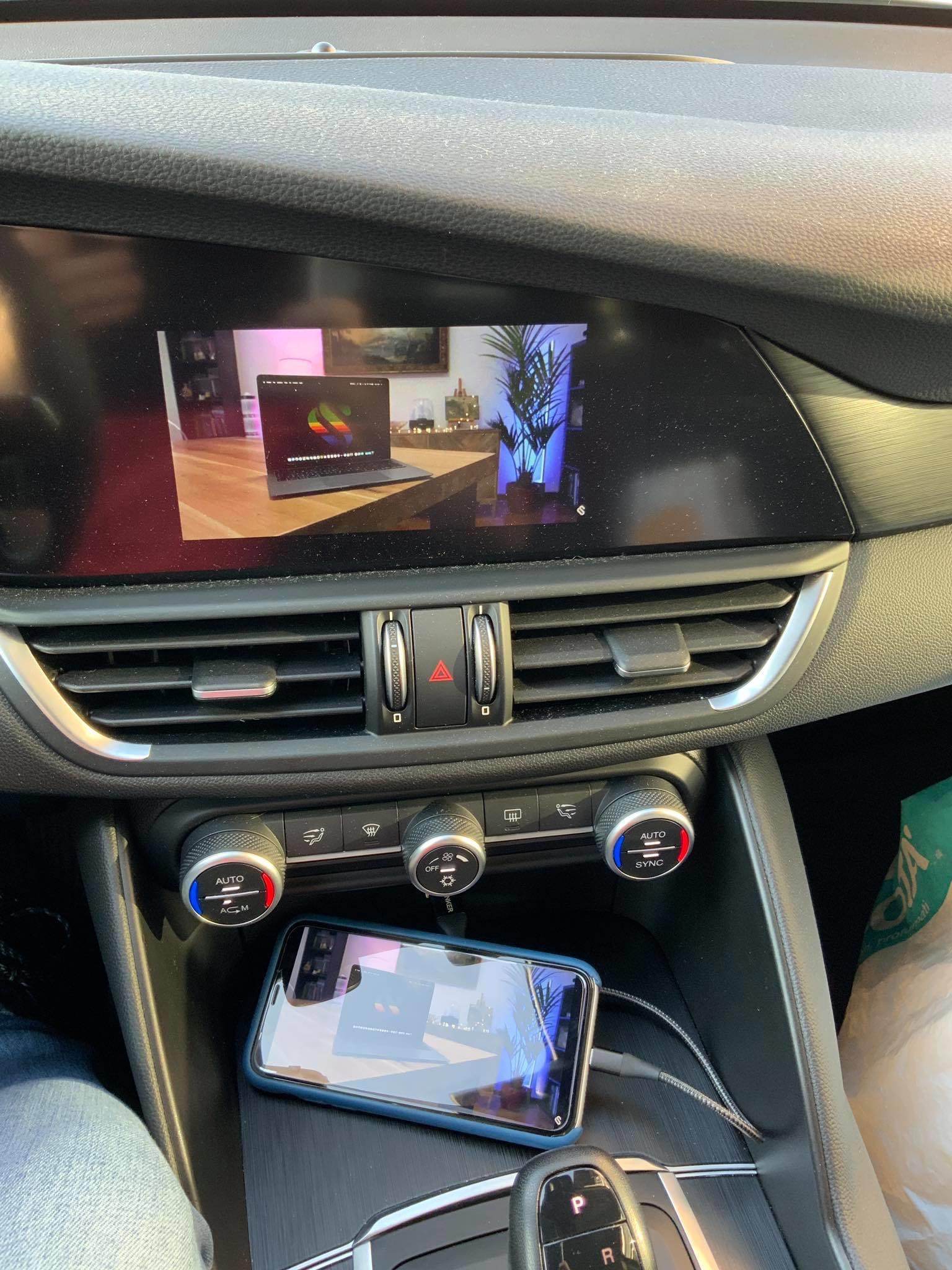

Ieri ho fatto un po' di prove con Samsung s8, e sono riuscito ad entrare nella funzione mirroring stabilmente, però non c'è modo di uscire per poi rientrare senza aspettare il riavvio del sistema.
È un piccolo passo avanti, almeno per me, in quanto prima era molto raro riuscire a connettersi e non c'era un motivo apparente.
Le impostazioni che ho modificato sono:
Impostazioni > Connessioni > Router e Wi fi Tethering.
Qui ci sono delle spunte da attivare, quella che interessa al collegamento al mirroring è Tethering USB.
Attenzione però, per attivare questa funzione bisogna prima collegare il cavo, attivare Tethering USB sul telefono e poi attivarlo dall'interfaccia ENG.
Questa inpostazione sul telefono va fatta tutte le volte che voglio collegare il mirroring, se poi esco e voglio entrare in android auto, la devo per forza disabilitare.
