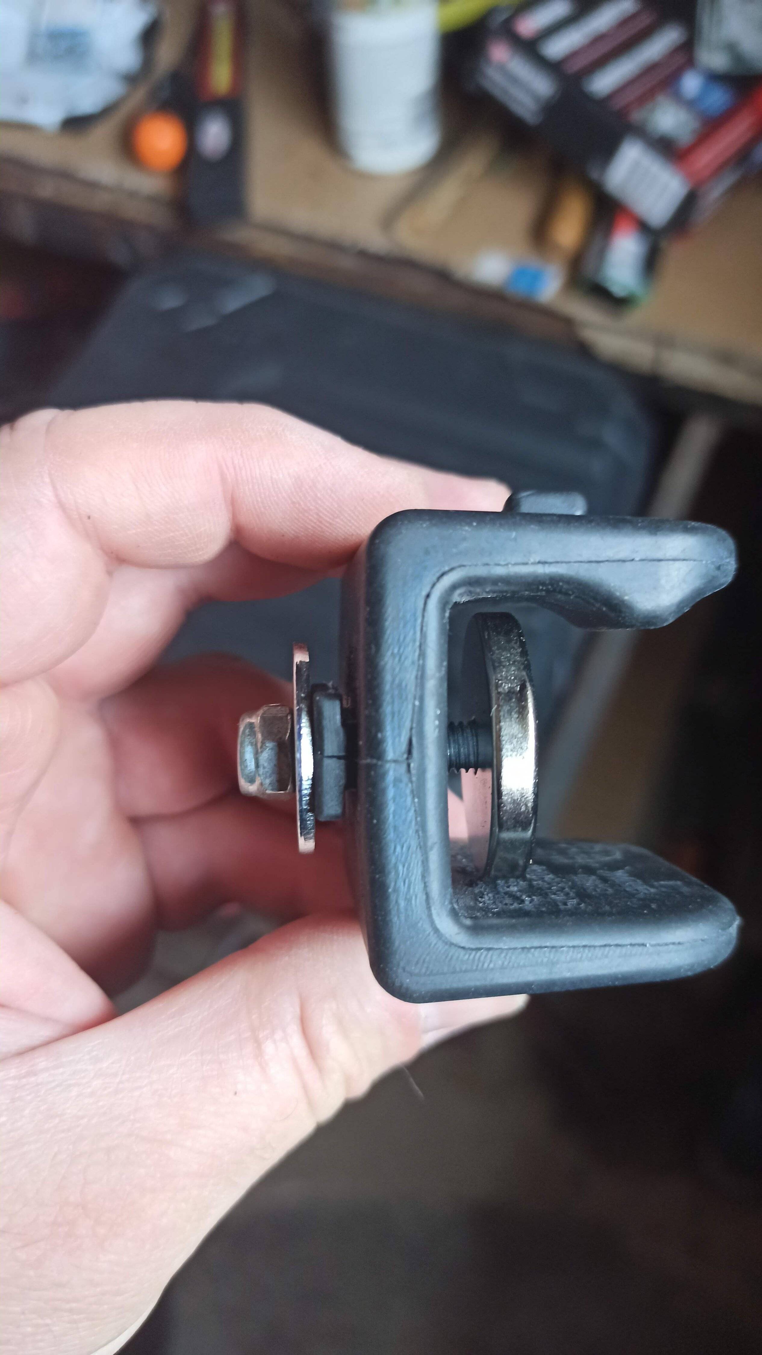

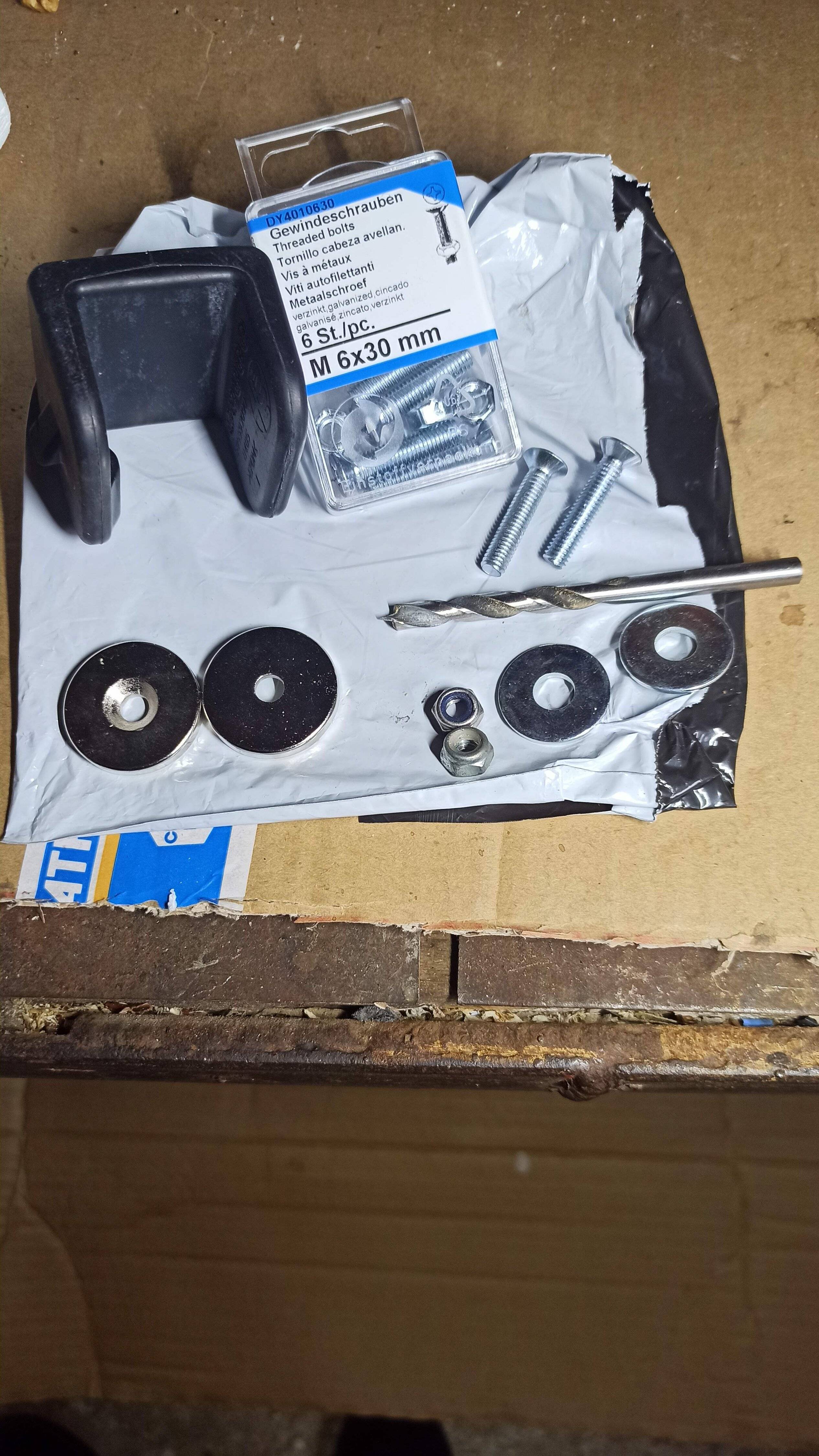

Finalmente oggi ho fatto il lavoro anche io, era in programma da tanto ma inavvertitamente uno dei miei figli ha fatto cadere le calamite dal tavolo che si sono rotte come se fatte di coccio.
La maggior parte del lavoro consiste nel togliere e rimettere i tamponi , soprattutto quello sinistro, applicare le calamite è veramente facile e veloce.
Come da foto il necessario consiste in:
2 viti da 6 con testa svasata
2 dadi autobloccanti
2 rondelle
2 calamite 30*5
Una punta da legno da 6
Una chiave da 10
Ora devo fare la prova pratica per vedere se il baule si regge automaticamente o devo accompagnarlo a battuta ogni volta .

Per accompagnare o meno dipende da dove parcheggi...in piano si attaccano il 90%,in leggera salita lo devi far agganciare
Reazioni: Marcello77
#1,013
Mmmhh allora è un problema avendo ISS tamponi modificati le barre non arrivano a battuta neanche in piano.
Devo portarle sempre io a battuta.
In ogni caso il lavoro non va sprecato perché in salita almeno adesso c'è modo di bloccare il baule.

Io ho i tamponi con i rilievi ma non facevano alcuna differenza,ho dovuto installare le calamite.
