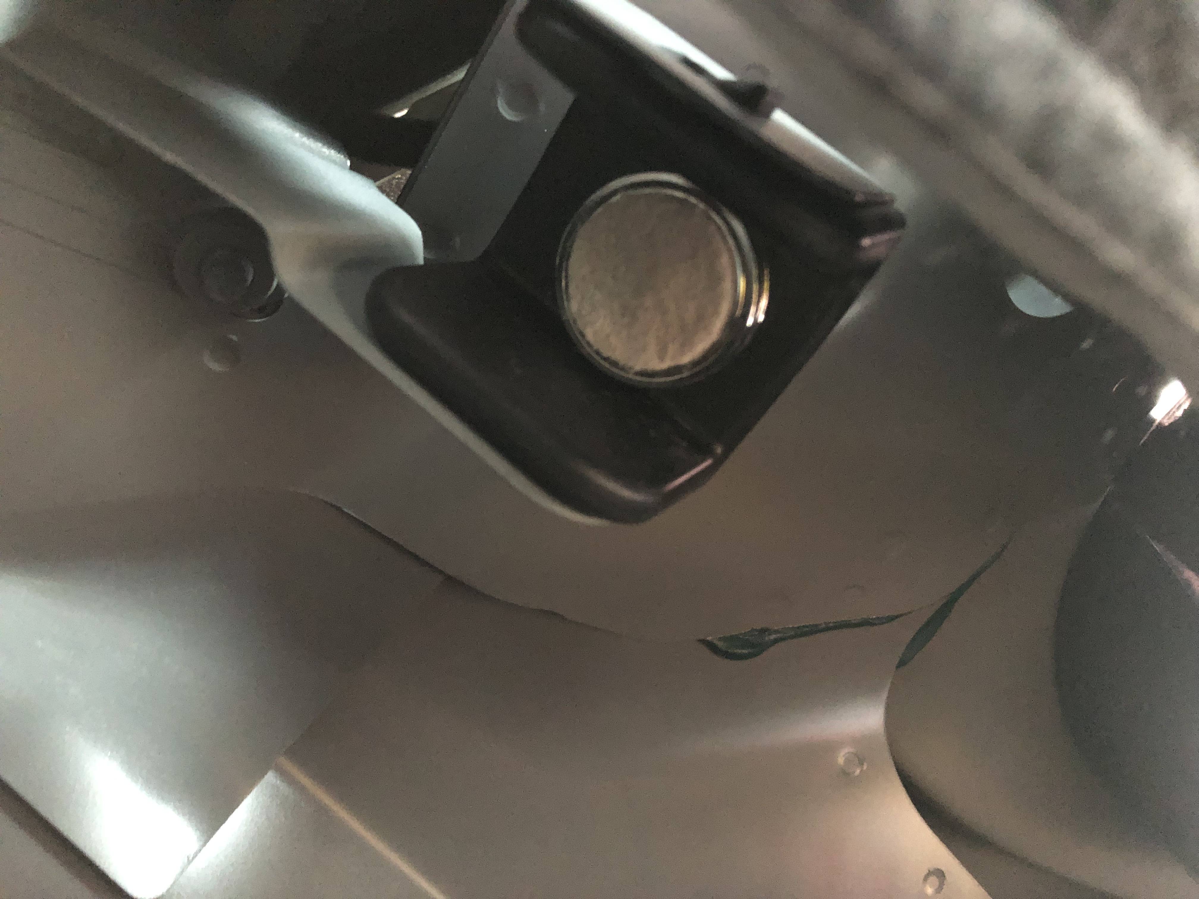

Ciao, la tua idea mi piace, avrei dovuto sostituire le molle con quelle della QV ma para come ora non mi va di spendere 100€ per una cosa che ho „risolto „ con lo stringimento di 3 spire con 2 fascette da elettricista, ma se mi trovo il salita tende a scenderne, quindi vorrei sapere dove vanno applicati questi magneti magari con delle foto allegate. Grazie
@ciomauro grazie per la tua idea, al momento sembra funzionare molto meglio con le calamite, io ne ho messe 2x lato e in più ho messo un feltro sottilissimo adesivo sulla testa della vite per evitare quel tac anche se non era fastidioso.
alla fine me ne sono uscito con una spesa di 13€ circa

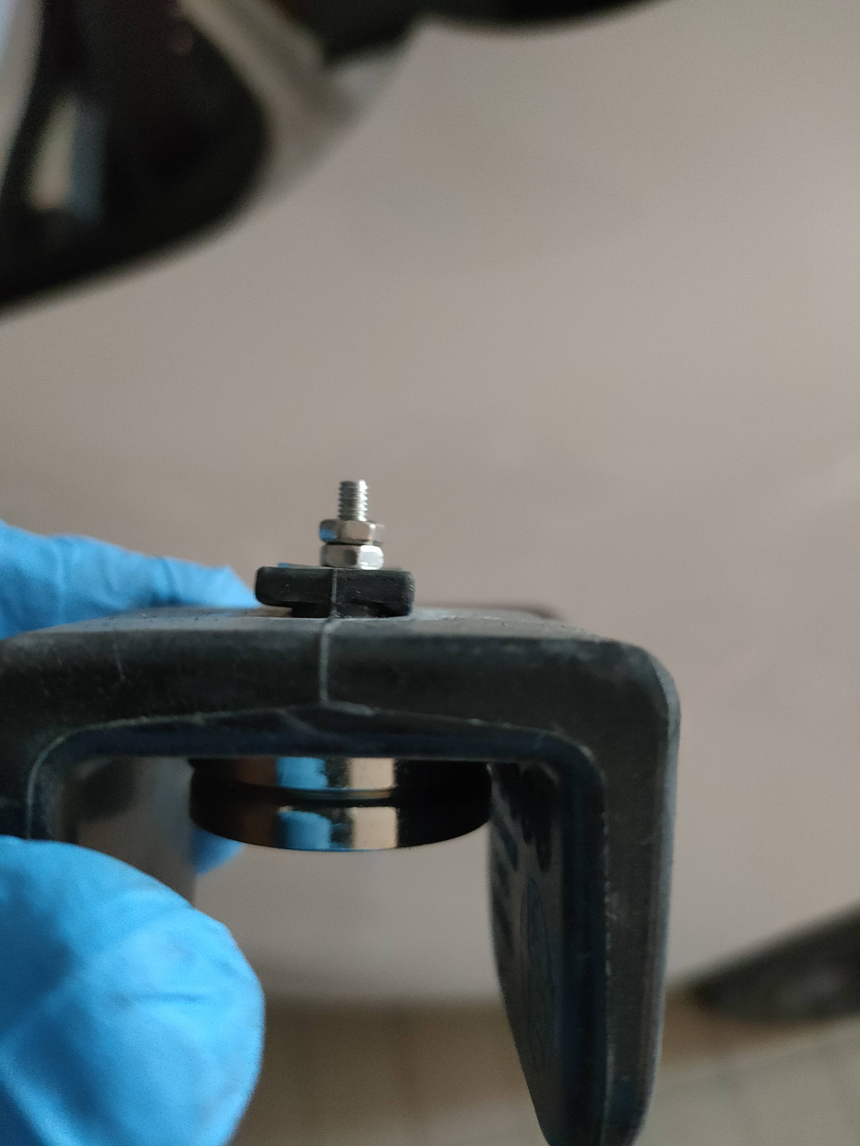

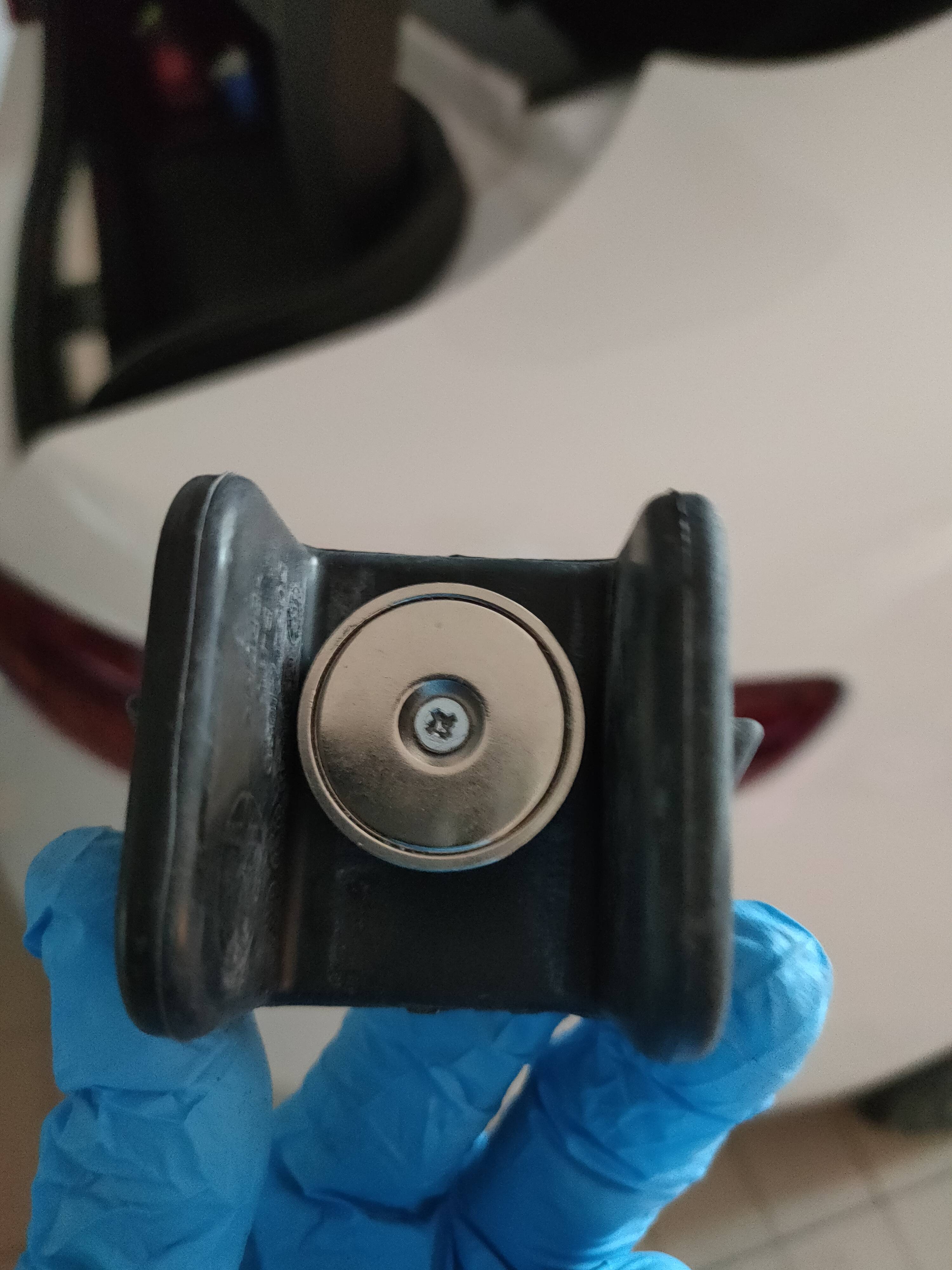

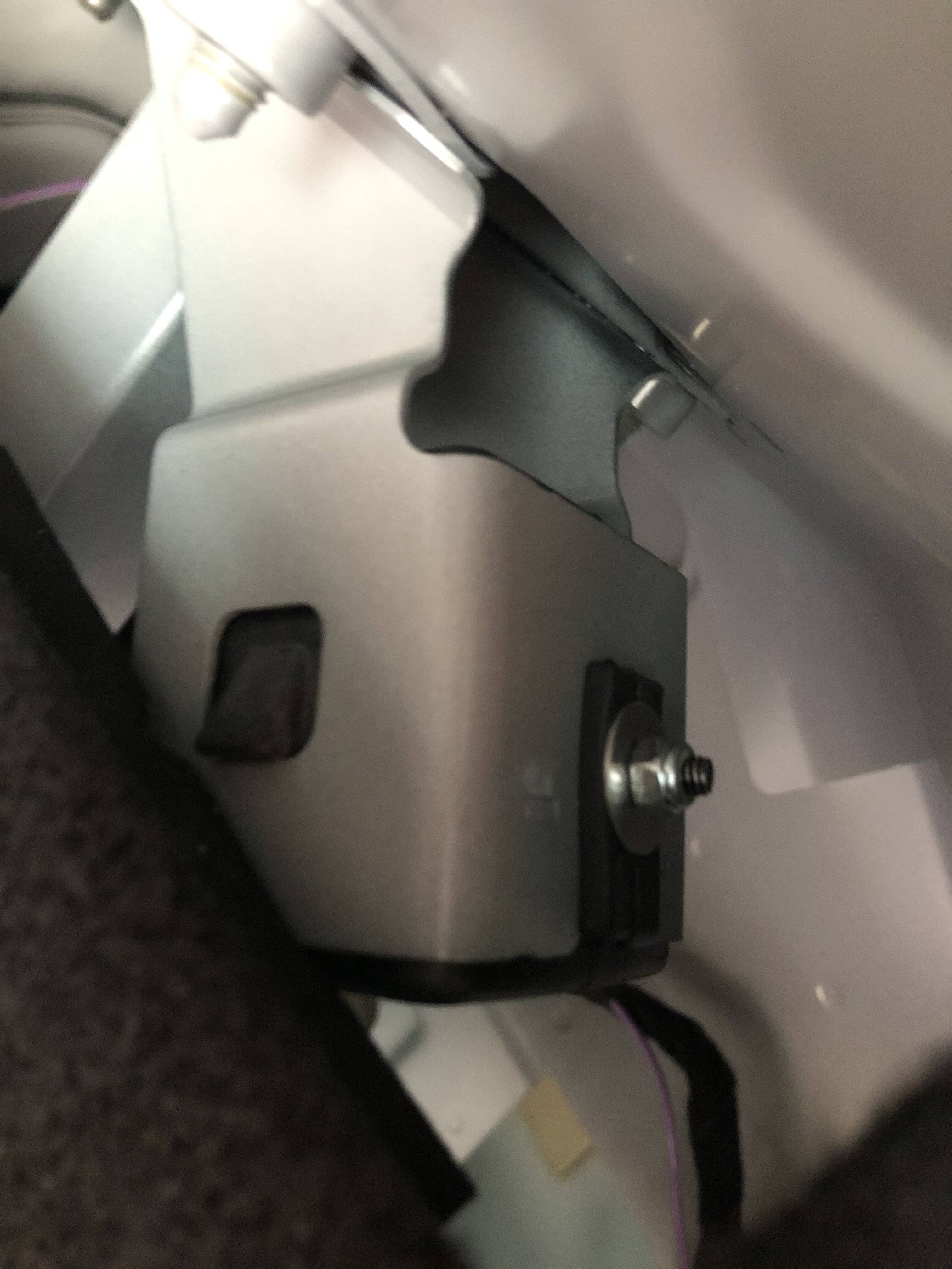

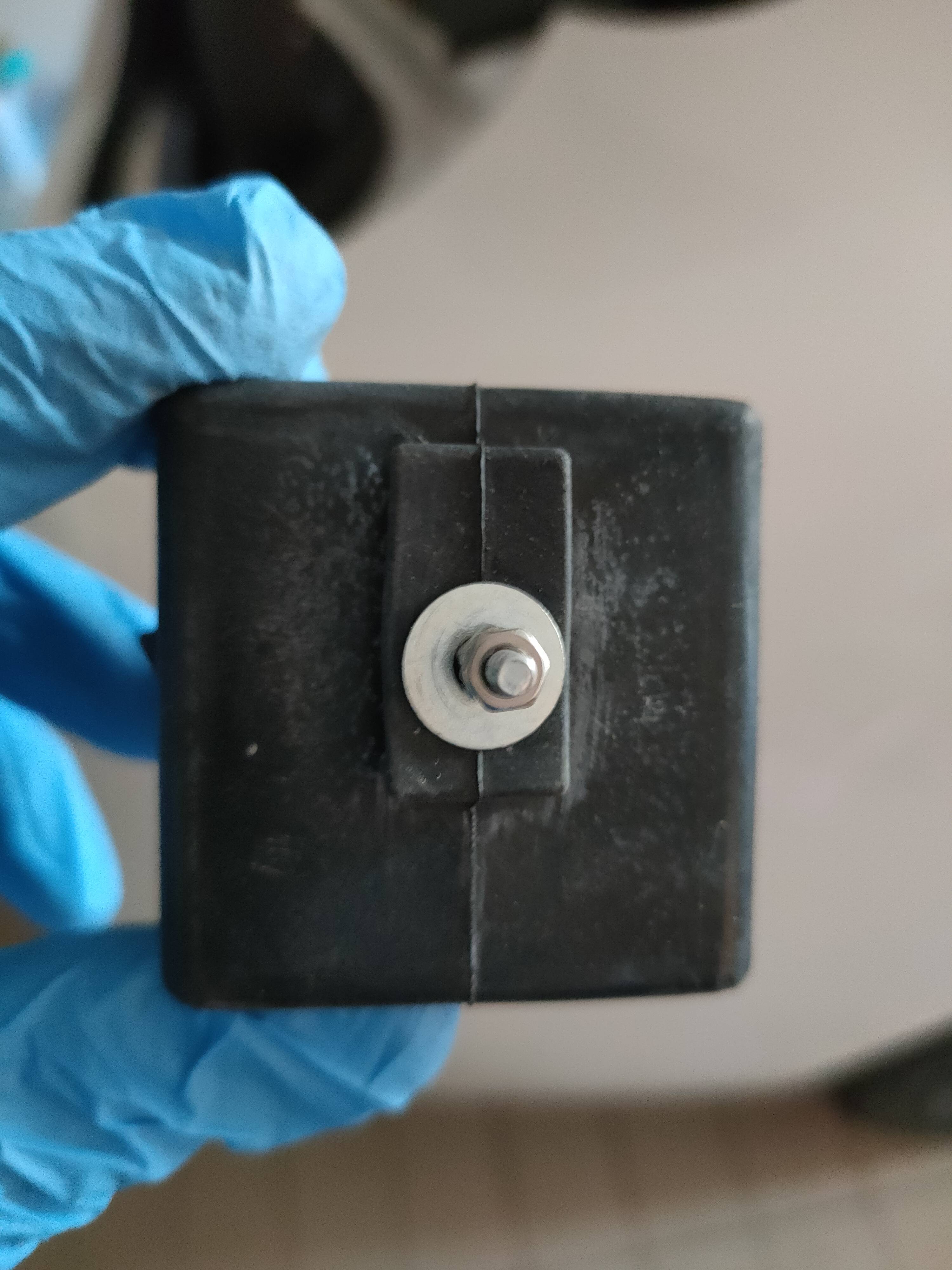

Seguendo esattamente i consigli letti su questo trend ho messo le due calamite, due dadi e ora... Mai più craniate, che gioia! ;)
