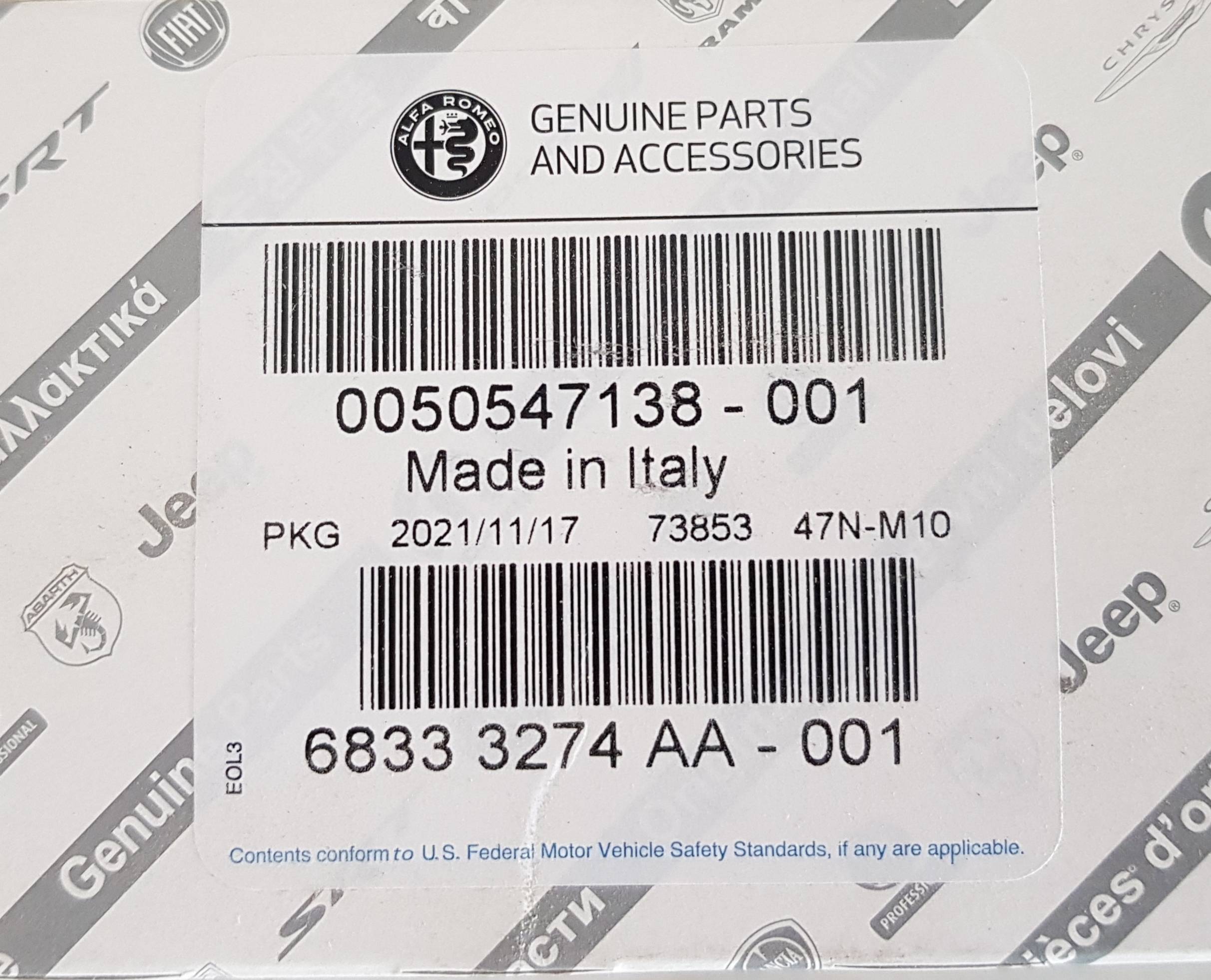

Rispolvero questo thread per fare una domanda.
Premesso che la mia bauliera attualmente funziona sempre in maniera perfetta, con le molle 50559376-001 ed i tamponi 50559309-005 che installai a inizio 2020, recentemente ho provato a montarci in maniera provvisoria lo spoiler (ricevuto in regalo) e vedo che sale molto più lentamente per cui temo che parcheggiando in salita ricominci a presentarsi il problema.
Qualcuno ha una situazione aggiornata dei codici delle molle, in modo da conoscere quale sia la versione modificata di quelle per bauliera con spoiler?
Ripescando nei post precedenti vedo il codice 50547138 ma temo che sia un codice vecchio della QV, che per alcuni non aveva risolto il problema neppure con la bauliera normale: ci sta che il baule della QV sia più leggero di quello normale, oppure quel codice appartiene ad una versione originale che è stata oggetto di modifica.
Per caso esiste qualche allestimento (tipo la Veloce...) che prevede bauliera tradizionale (in acciaio) con spoiler premontato di serie? Se sì basterebbe sapere quali molle son previste in quella configurazione....

Io ho montato queste. Ho lo spoiler originale. Solo le molle, niente tamponi e niente calamite, si apre perfettamente
