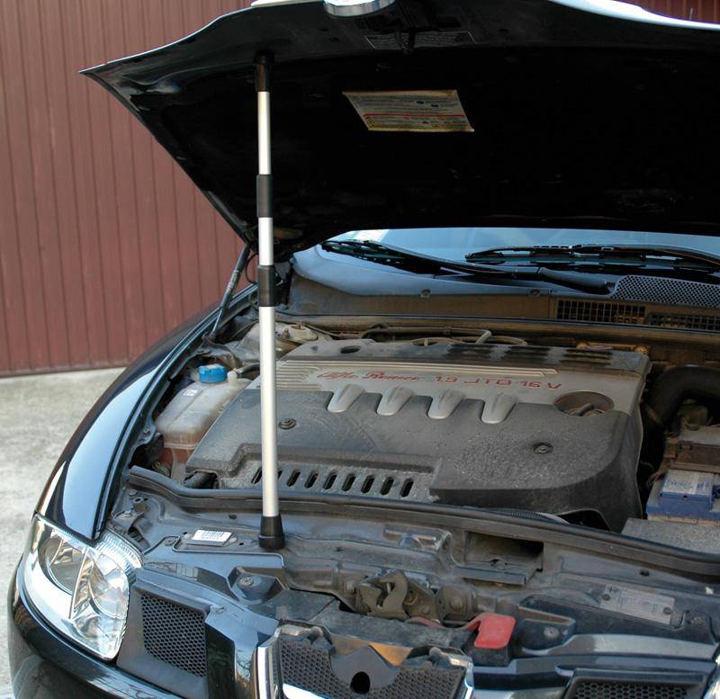

Sai che... penso che risolverà alla vecchia maniera 🤣
Reactions: Swordsman

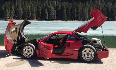

Valorizziamo i vecchi e cari sistemi: niente pistoni e molle da cambiare....
    26.1 KB · Visualizzazioni: 83
