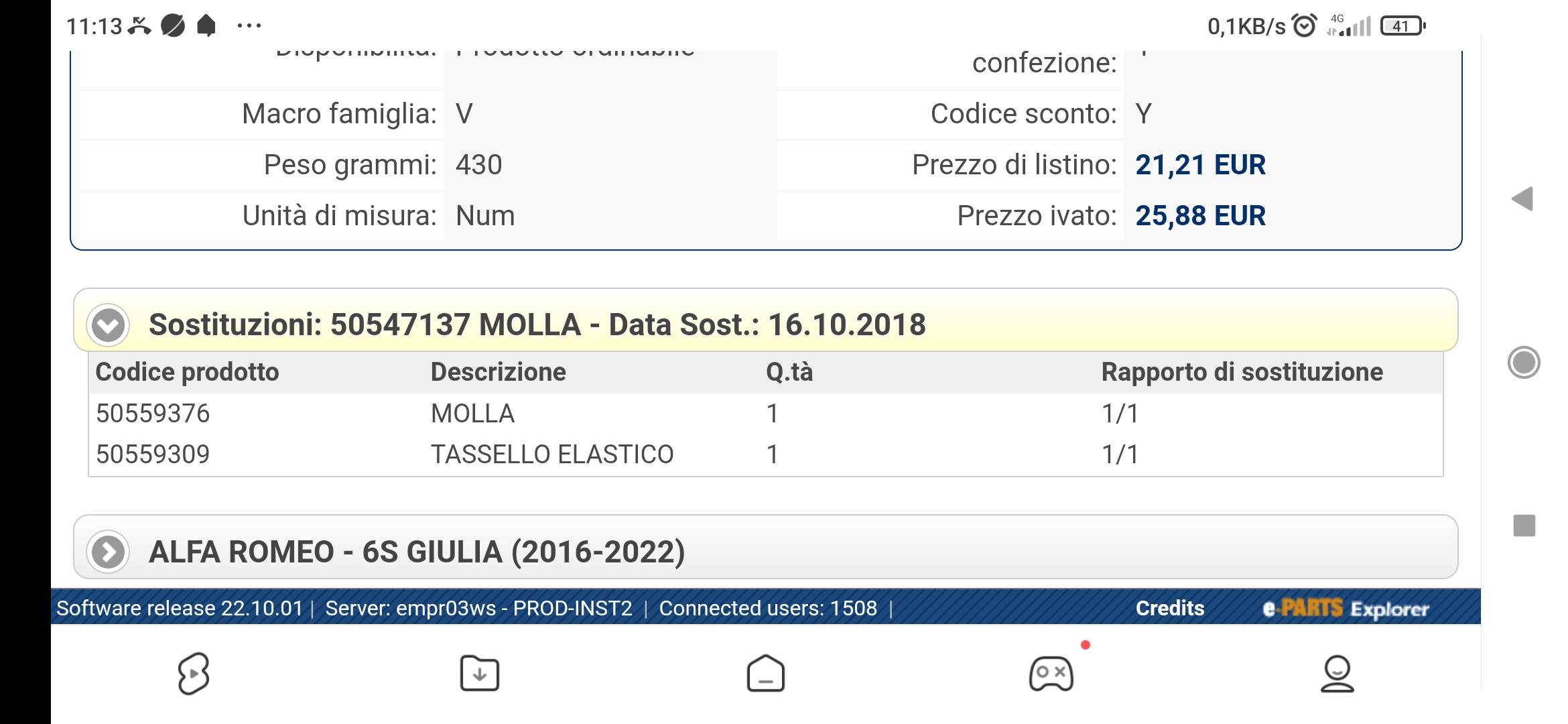

Già era tutto installato non ho ordinato nulla.
Comunque sono andato a controllare e pare che il codice molla aggiornato sia 50559376
E come da allegato le mie molle sono sicuramente quelle vecchie visto che la mia Giulia è un 08/2018

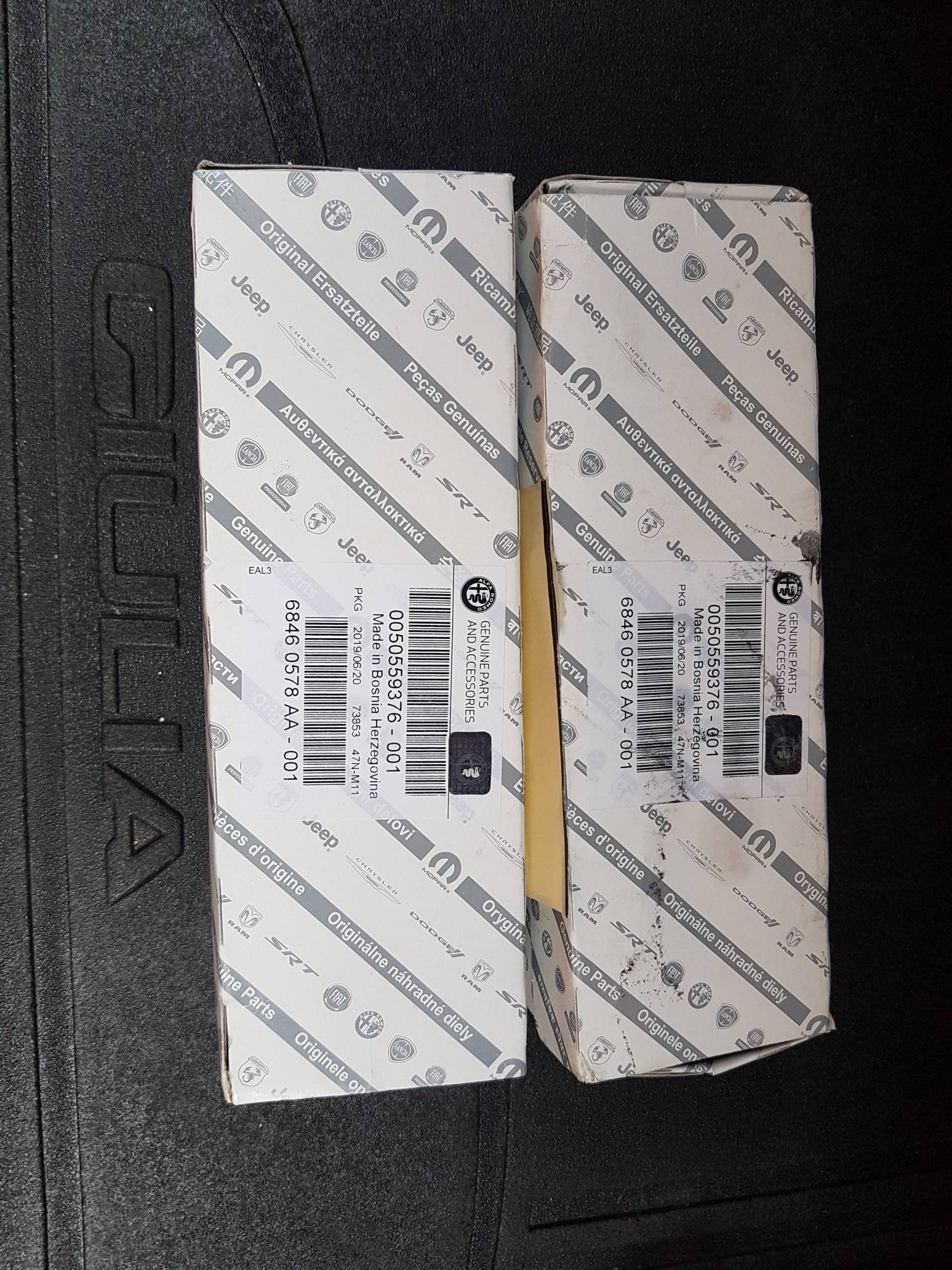

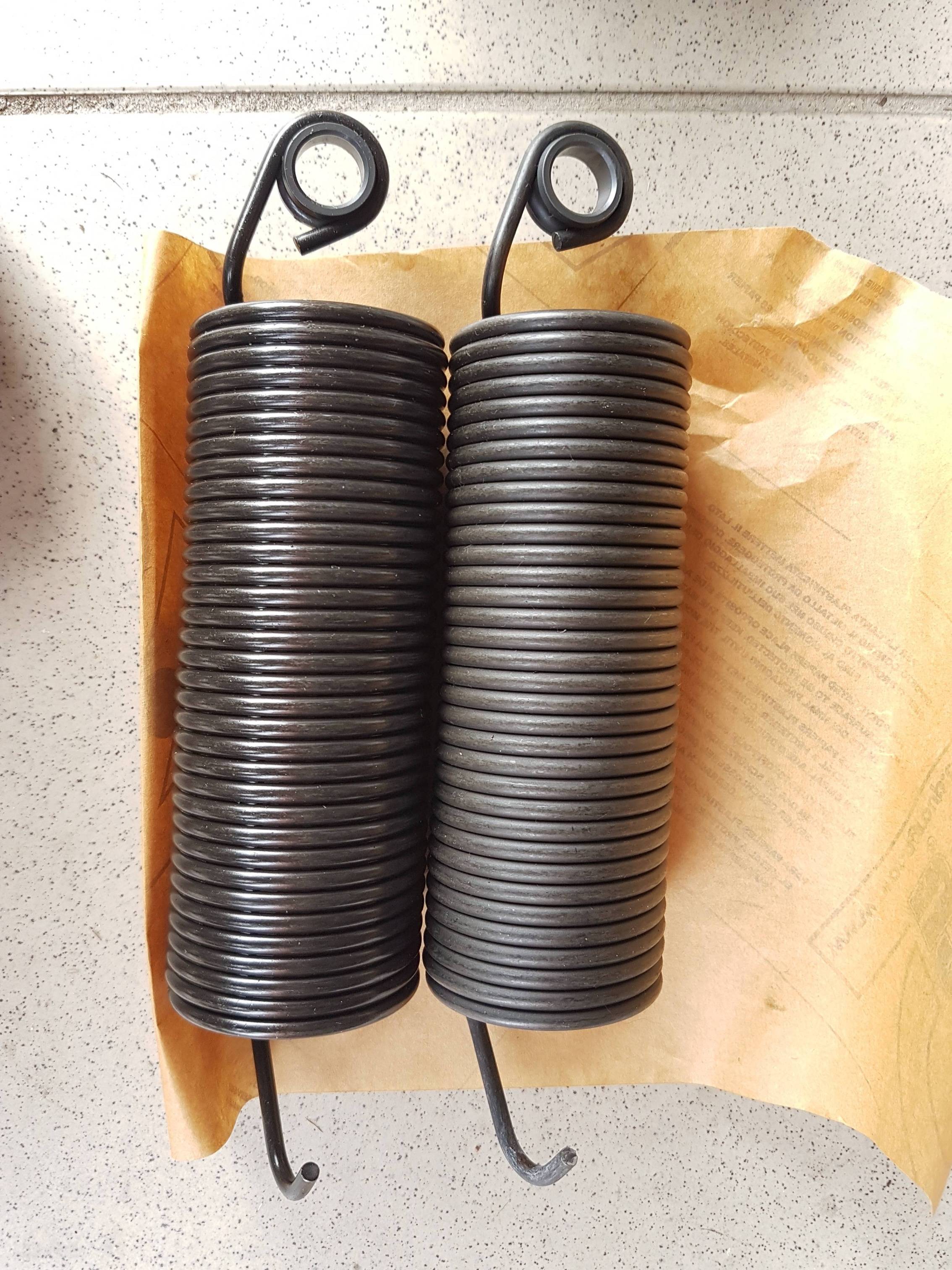

questo codice corrisponde a quello che ho ordinato io....
quando dai il comando di apertura, la bauliera arriva da sola a fine corsa? Se provi a spingerla verso l'alto, fa un'ulteriore scattino oppure è già a battuta?
Quando la tiri per richiuderla riesci a percepire la resistenza iniziale offerta dai tamponi o viene giù "liscia"?
Vedrai che con le molle "vecchie" che hai tu, la bauliera non riesce ad aprirsi da sola al 100% e pertanto i tamponi modificati non lavorano....

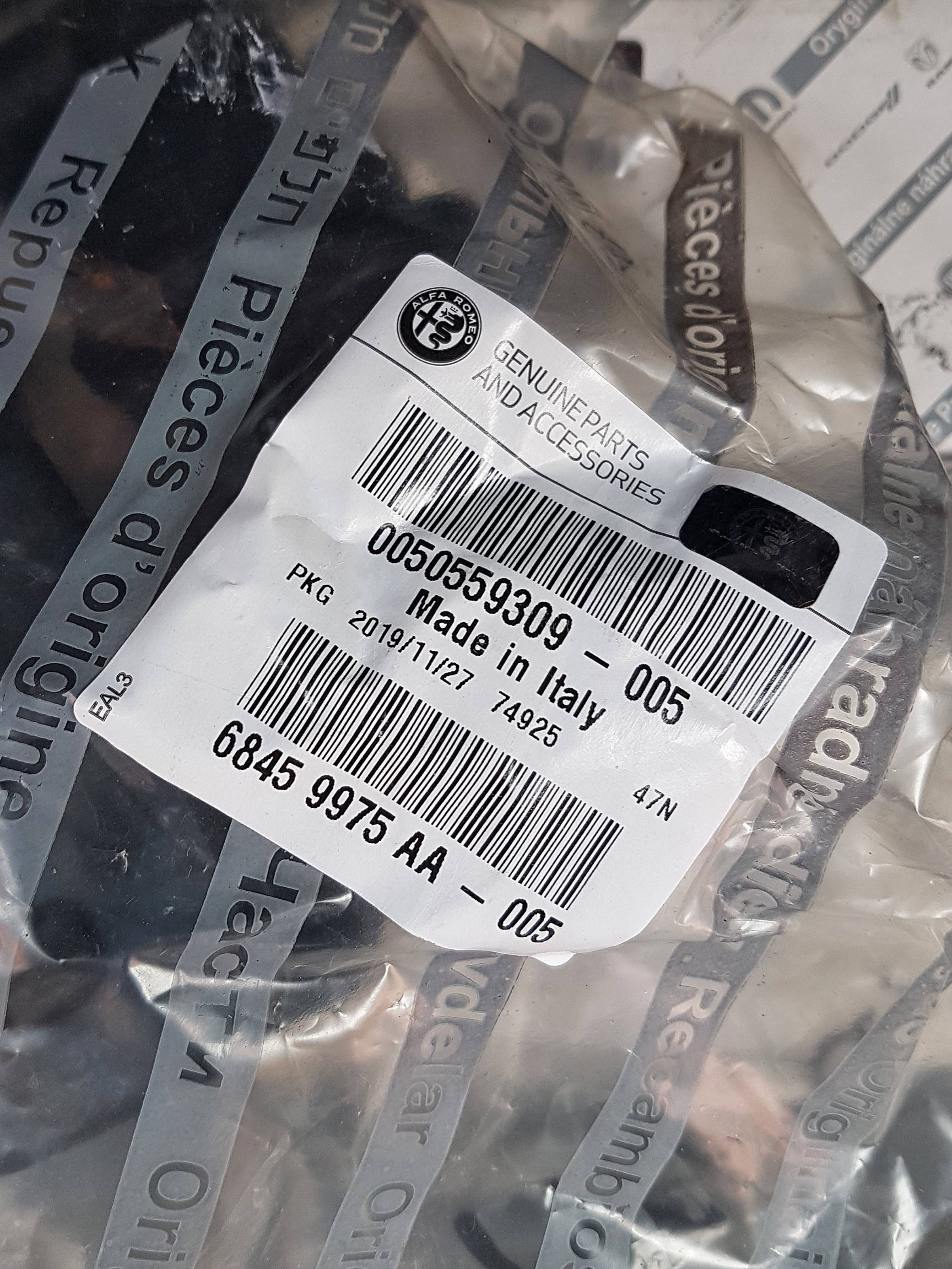

Per l’ennesima volta, basta sostituire solo le molle con queste: art. 50559376.
vi consiglio di sostituite anche i tamponi in gomma con questi: art. 50559309
Il pistoncino, che è presente su tutte è inutile sostituirlo.

questo codice corrisponde a quello che ho ordinato io....ora cerco se ho sempre qualche foto della scatola che mi fu consegnata.

Probabilmente, ma non ero sicuro di che molle avessi, e visto i vari pareri discordanti non ho fatto acquisti al buio.
Adesso rispondendo a te mi è venuto in mente che era possibile vedere l'eper ..... Ed ho constatato....
