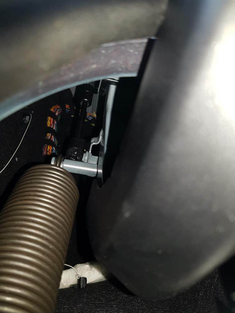

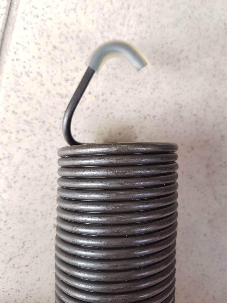

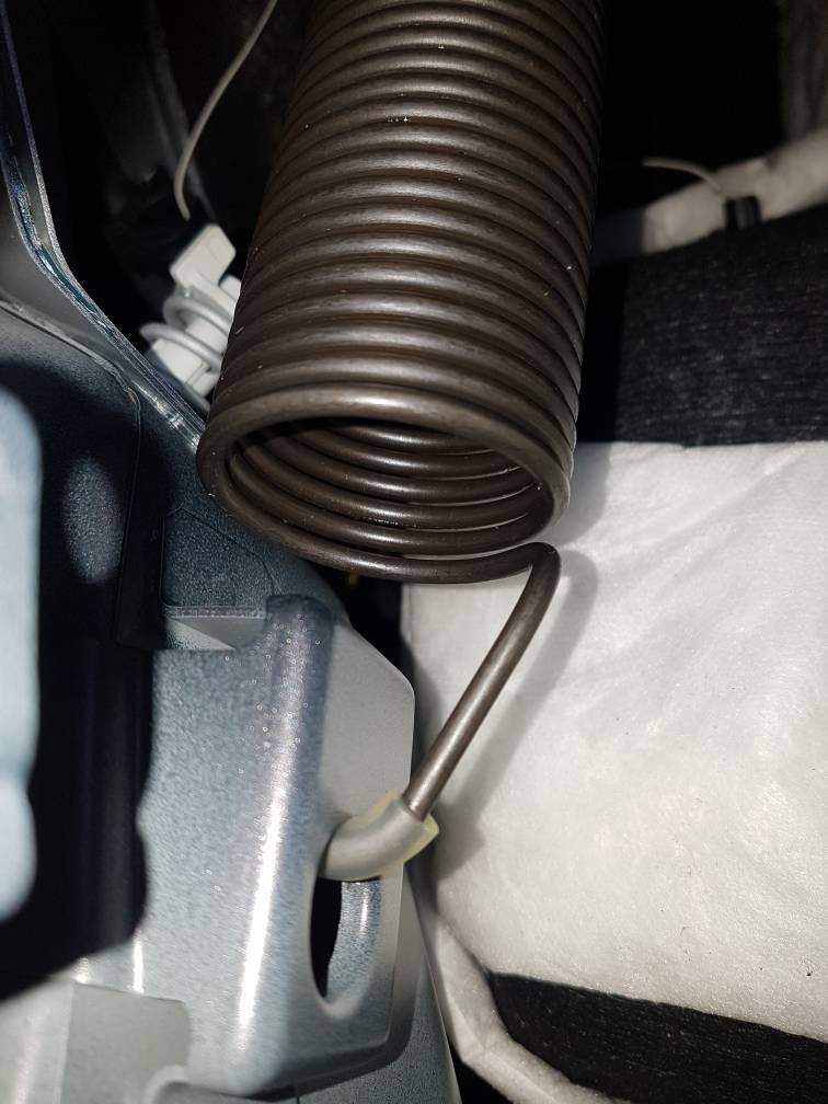

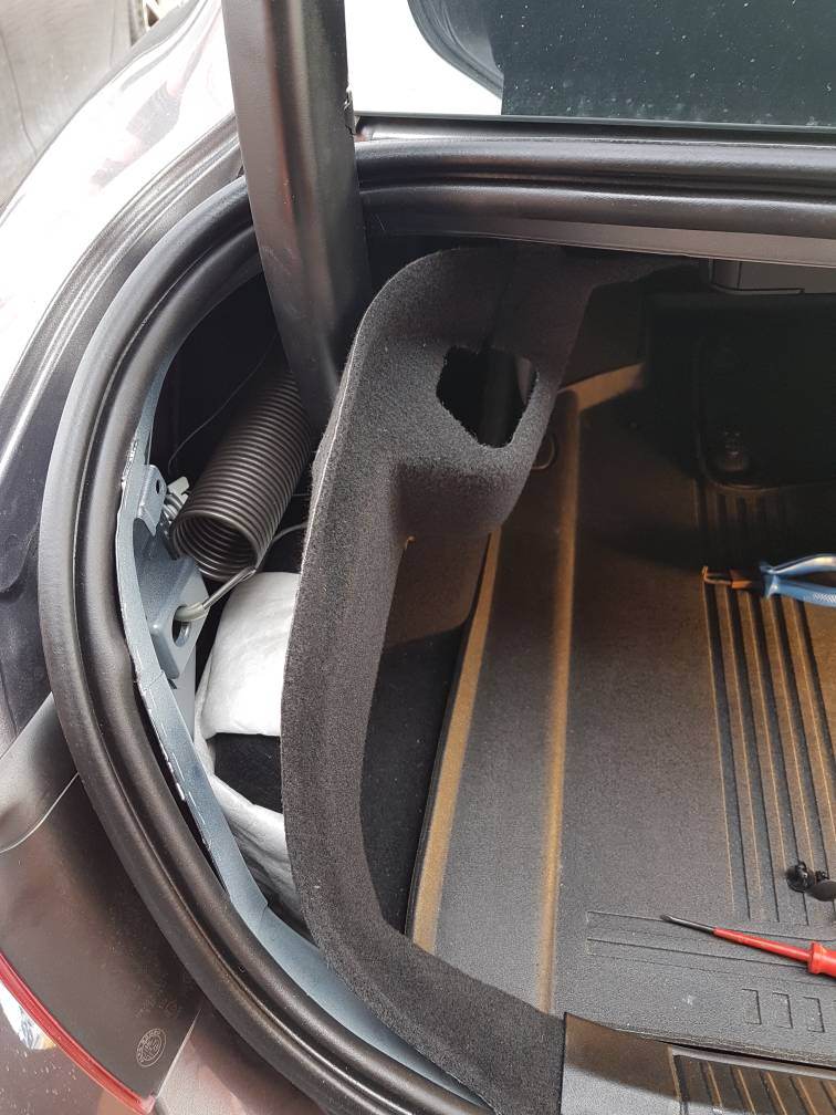

Tu sganci dal lato a uncino (quello più vicino al posteriore della macchina), e poi rimuovi la parte opposta dove c'è una piccola boccola.Ma da un lato la molla ha gancio a L
E l'altro lato chiuso

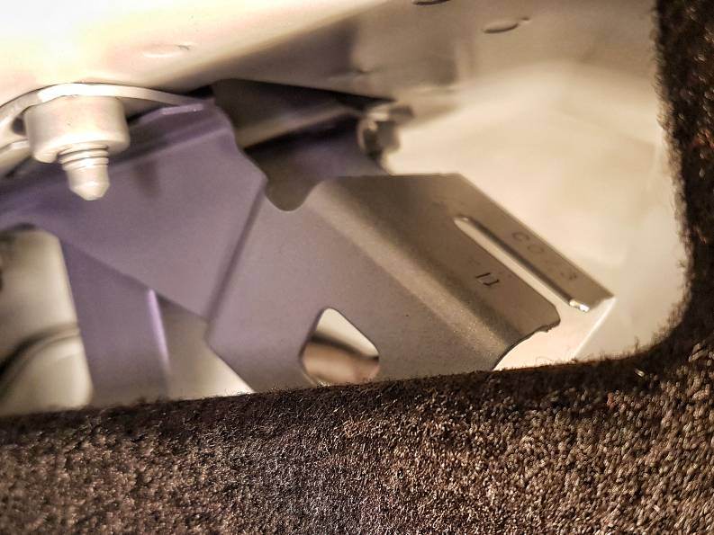

Si, la boccola è semplicemente inserita tipo occhiello nel perno solidale alla camma della bauliera. Una volta inserita, col forzamento assiale della molla che la mantiene in accostamento al perno, non esce più....Questo è incastro?Visualizza allegato 206175

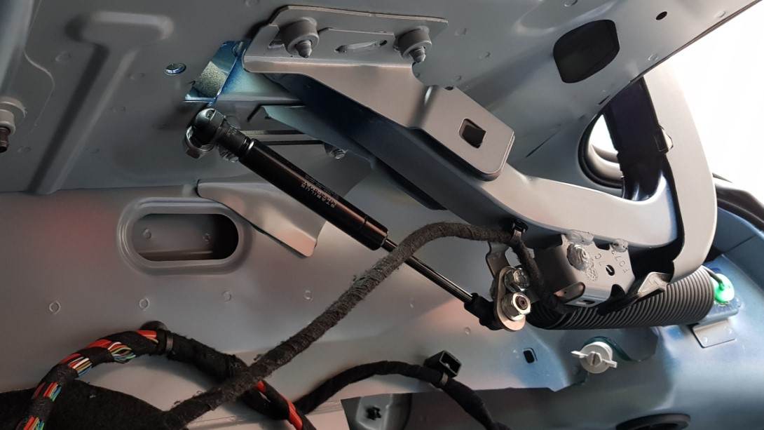

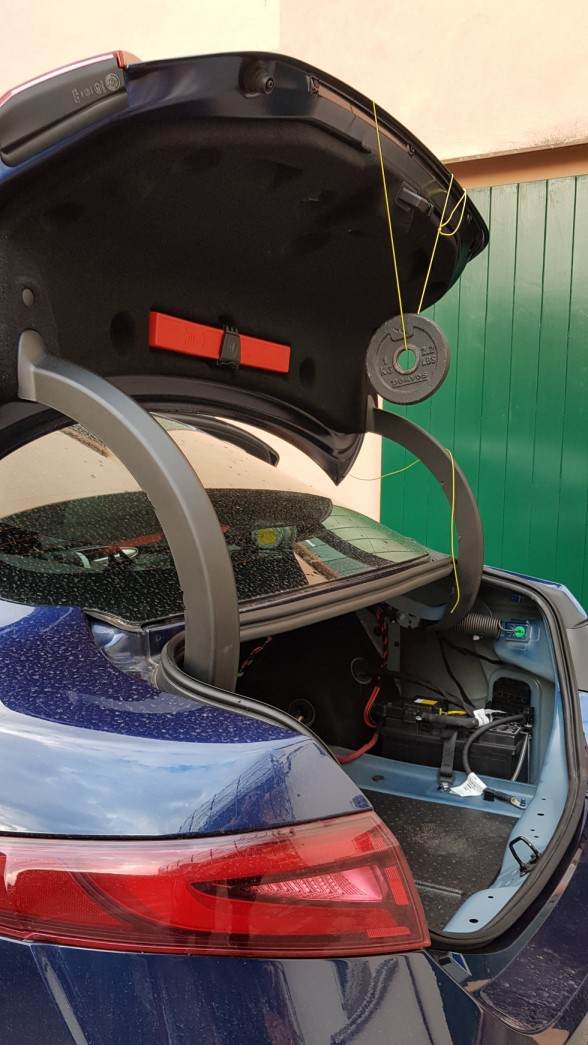

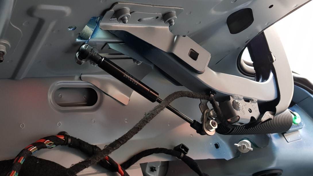

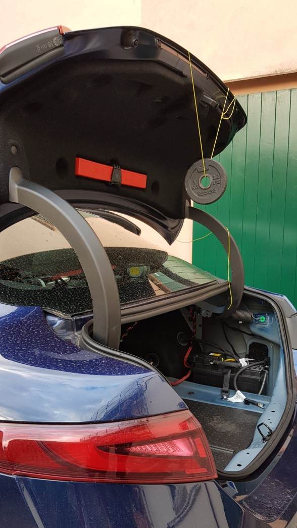

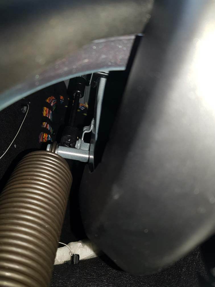

Idea interessante.amici alfisti, ho fatto una modifica inserendo una molla gas nel braccio lato destro per interderci dove si trova la batteria e questo è il risultato
Visualizza allegato 206173
Visualizza allegato 206174
