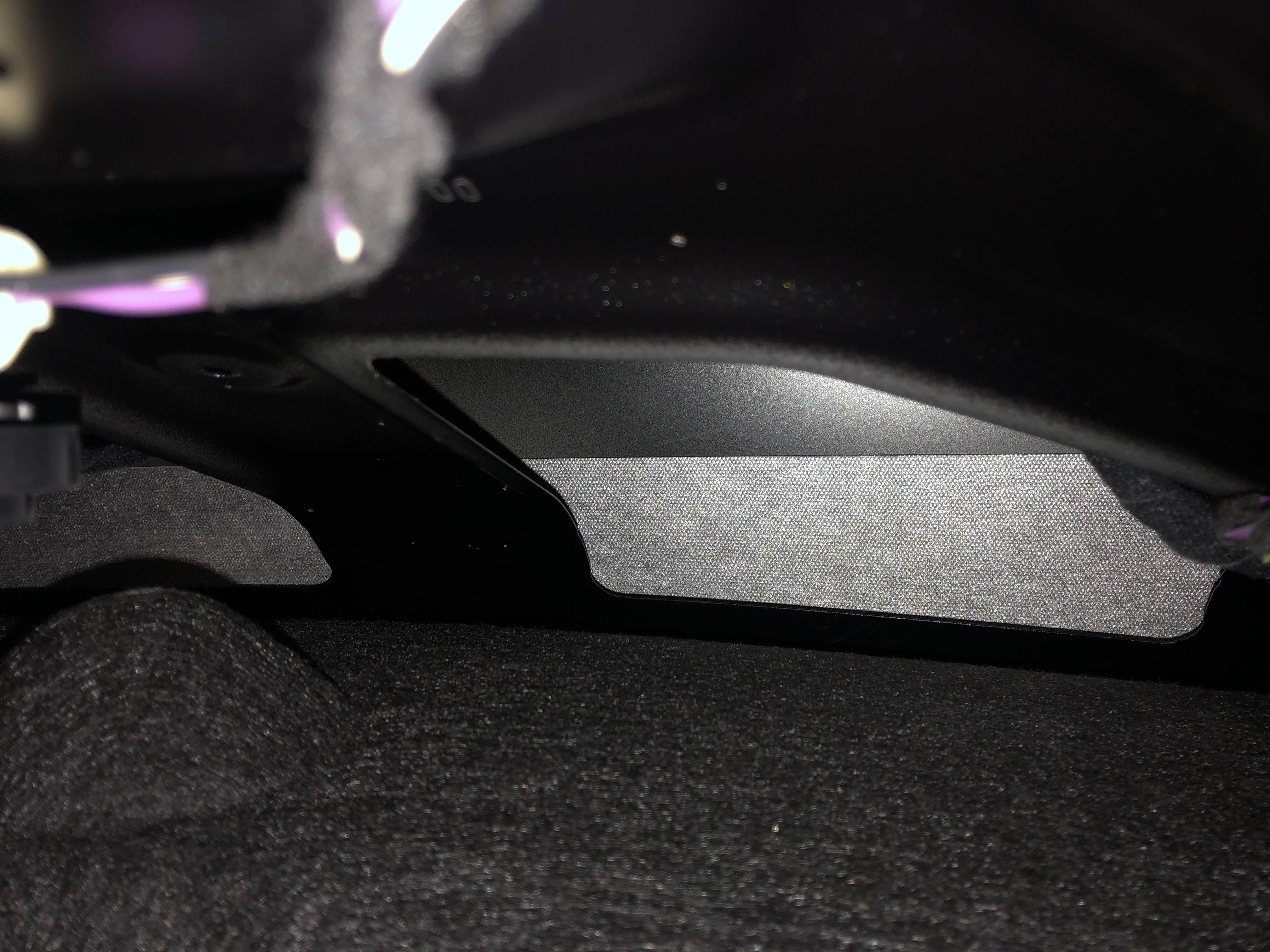

E per chi ha la versione 2016 consiglio vivamente anche la applicazione dell'antivibrante (altra intuizione geniale di Vurt) che risolve il problema del rumore metallico del baule
confermo :) migliora anche il rumore quando si chiude il baule
Reazioni: vincerago
Basta incolore un foglio di antivibrante nella parte interna al centro del baule. È lo stesso di quello che si vede incollato sul lamierato dove è alloggiata la batteria
Perdonami, non ho capito.... dove andrebbe applicato di preciso? Dove posso trovare l'anti vibrante?
