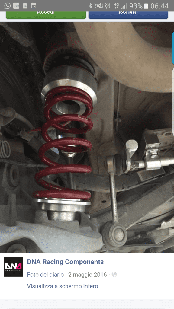

Ci vogliono molle piu dure e ammortizzatori piu frenati tutto il resto è un pagliativo che influisce negativamente sul bilanciamento del auto . E il probkema è anche al anteriore . La.cosa che potresti fare e far indurire l estenzione anteriore . E far indurire la compreasione posteriore . Cosi rimane piu bilanciata . Ovviamente dovrai rittoccare anche compressione ant e estenzione post per bilanciare . Se no è troppa la differenza ... anzi ... mi è appena venuta un ideona . Cambia le molle posteriori con delle lineari . In piu la xomodita e che puoi scegliere tu il carico . Pero ripeto . Dovrai ritoccare un po l estenzione e compressione . Il problema delle molle di seriee che sono variabili . Cioe la prima parte e piu morbida e la seconda piu dura . Quindi appena accelleri si siede di cm . Invece una molla lineare elimina questo problema. Perche e subito alla massima durezza .
