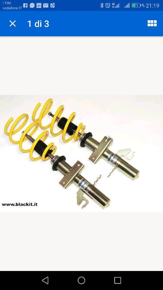

quanto abbassamento avresti col novitec
#603
È regolabile da -25 a -55
