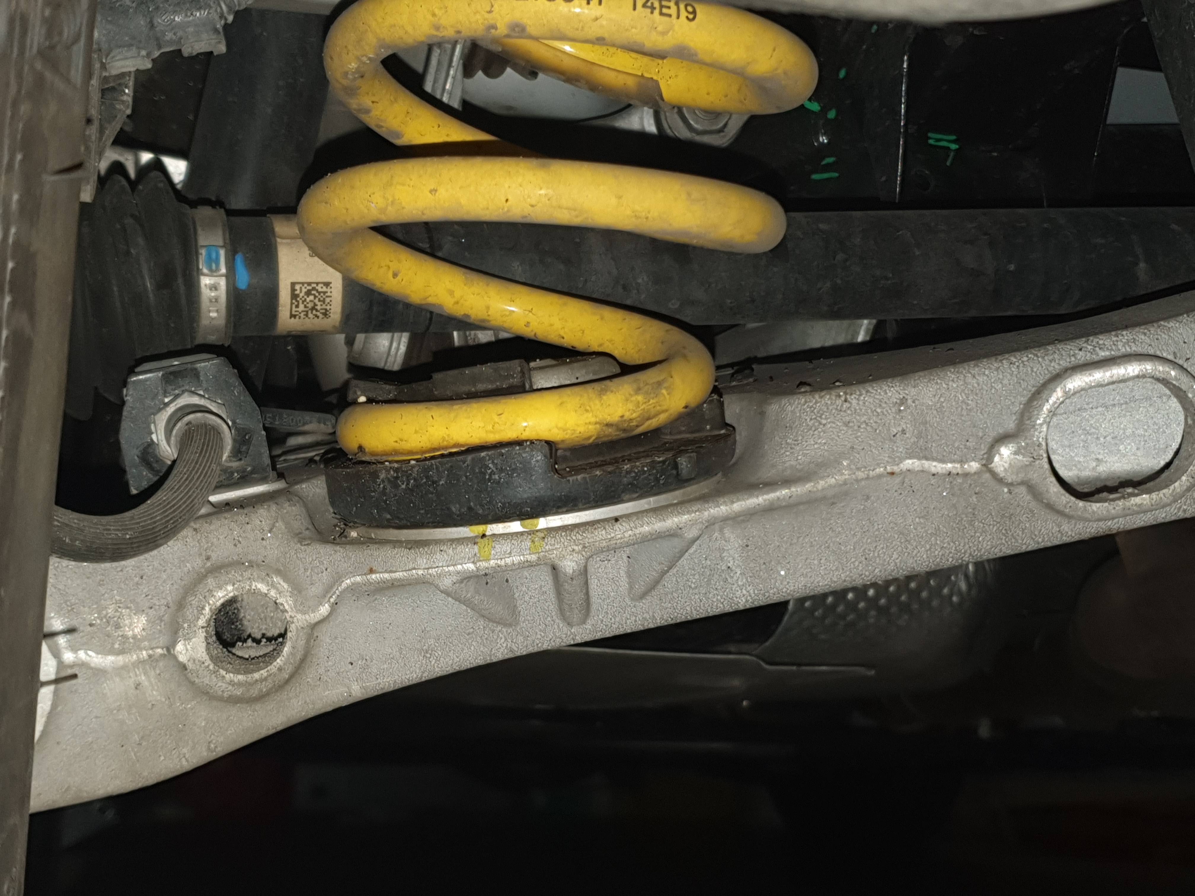

Ciao, scusa il ritardo. Qui sotto foto di auto originale e con molle KW senza nessuno spessore. Se riesco nel week end posto foto di com'è adesso con spessori e molle kw

#28
Ciao, puoi per favore spiegare che tipo di spessori hai messo e dove. Potresti avere quale foto?
grazie
Ciao gli spessori li ho messi sotto al tampone inferiore. Tra tampone e base della sospensione dove appoggia il tampone. Foto non ne ho, mi spiace. Se si vede qualcosa chinandomi nella parte posteriore della vettura, le posto.

#29
grazie
Ciao, allego una foto, spero sia chiaro. Se non ricordo male, avevo fatto lo stesso anche nella parte superiore. Domani sera monto i cerchi con le invernali e verifico. Buona serata
