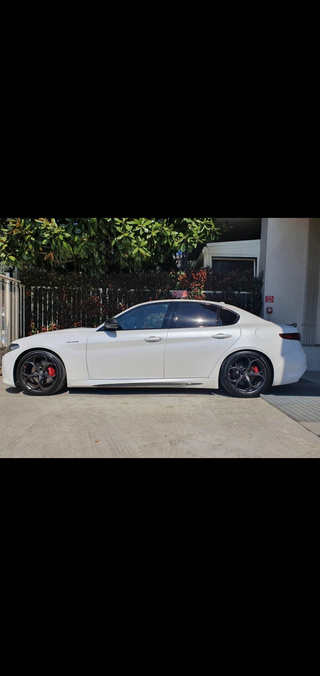

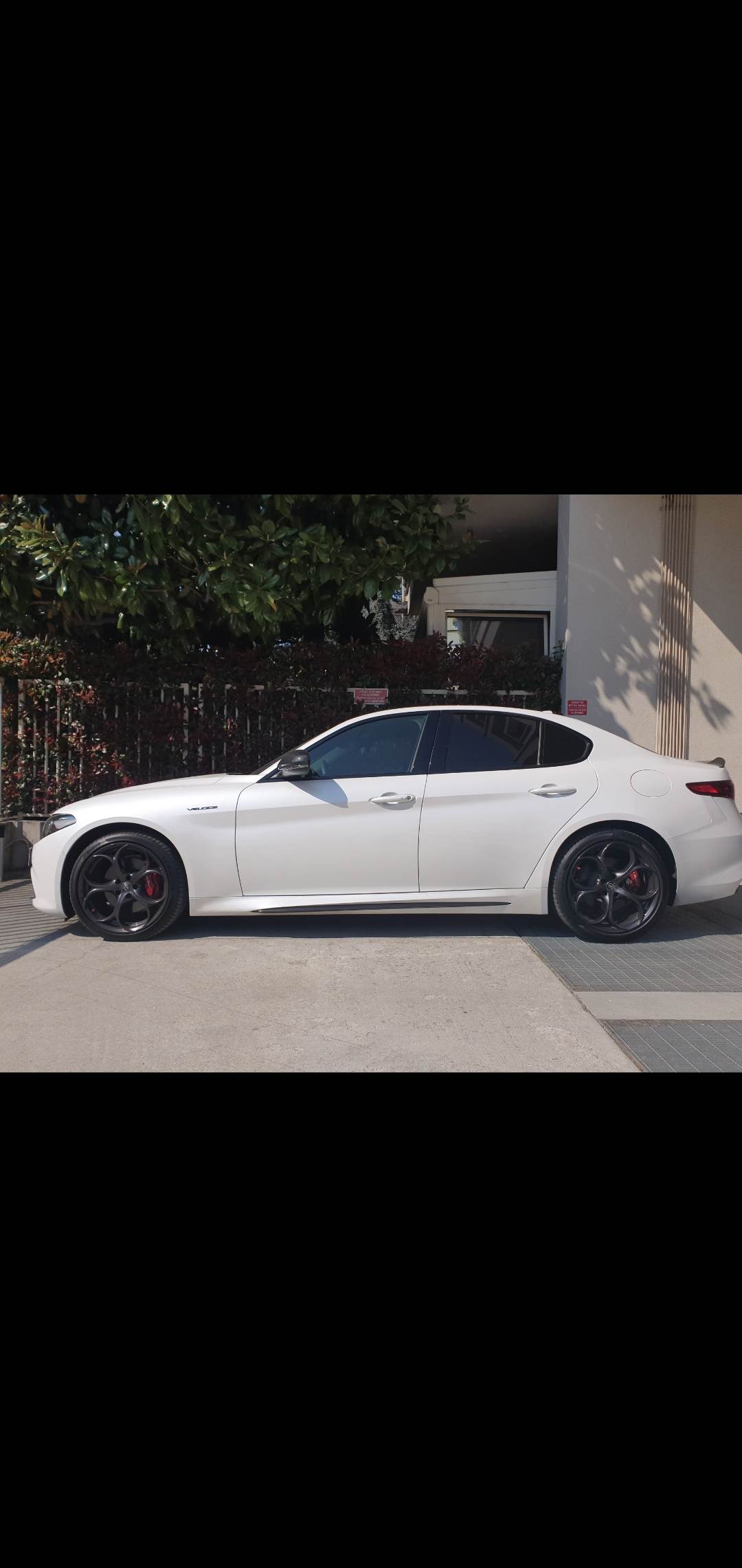

Ciao, scusa il ritardo. Qui sotto foto di auto originale e con molle KW senza nessuno spessore. Se riesco nel week end posto foto di com'è adesso con spessori e molle kw
#20
Originali e KW senza spessori
