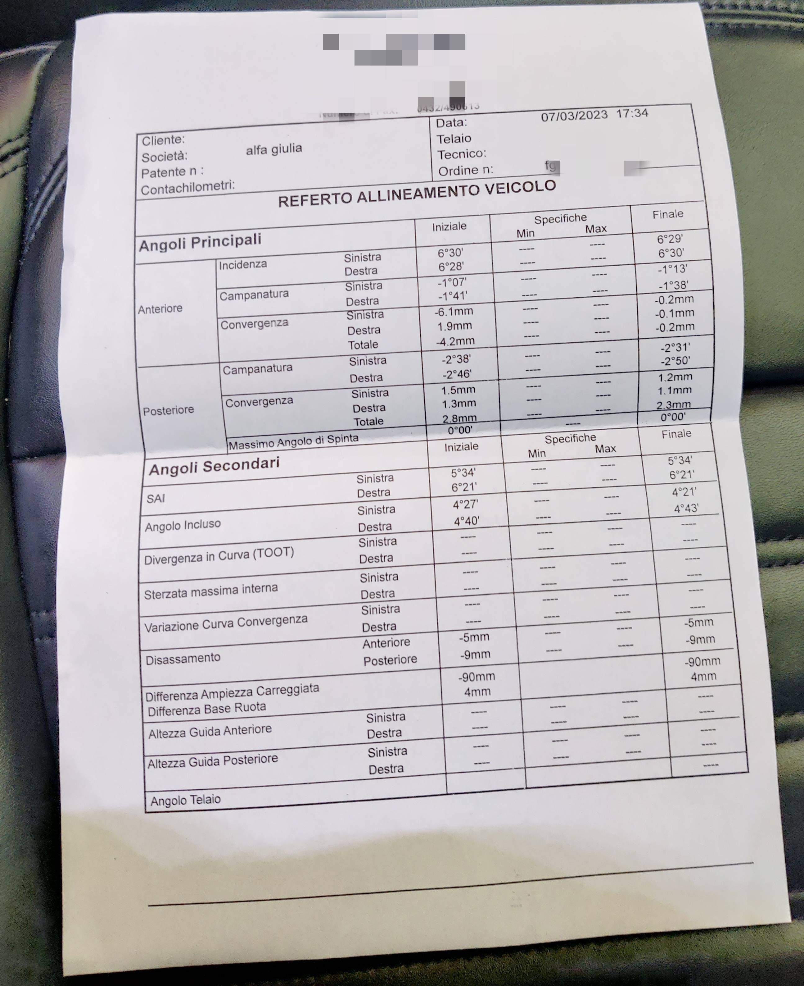

Questa è la mia.

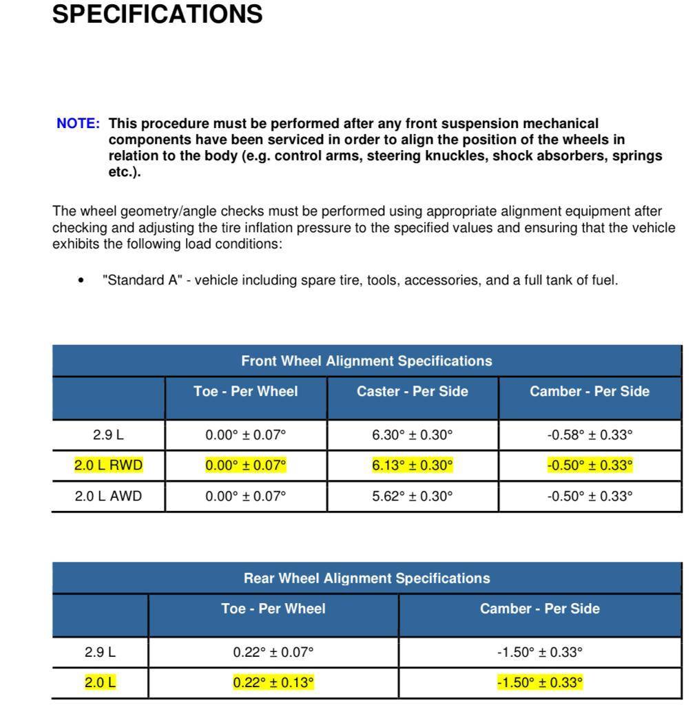

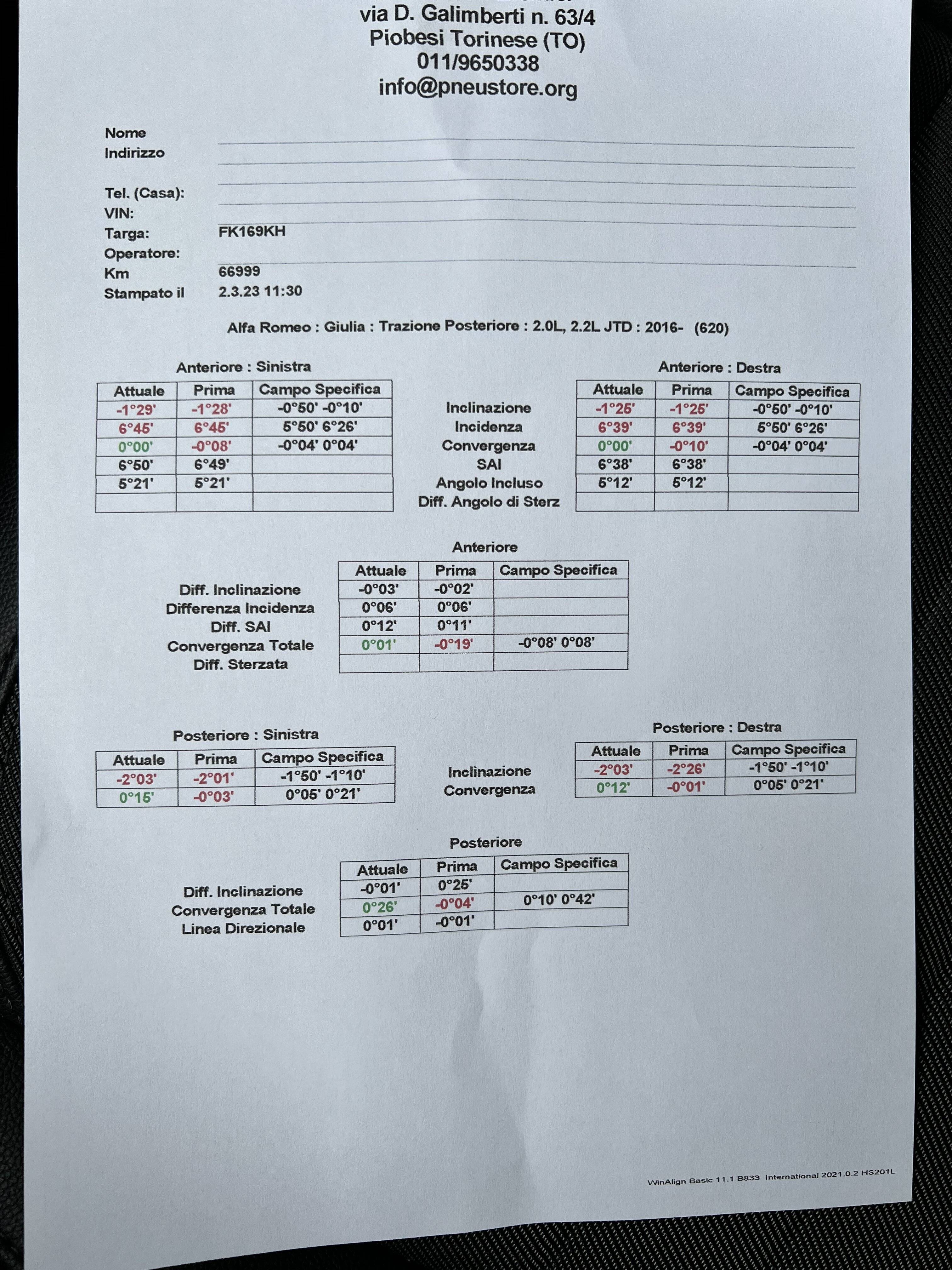

Ora ha praticamente gli stessi angoli statici stock della Quadrifoglio

hai -1.28 di camber? caspita, siamo quasi a livello di golf gti MK2 tamarrizzate
Siamo a livelli di vetture sportive con angoli che meritano per la guida sportiva. La differenza rispetto agli angoli stock è tangibile e ben percepibile.
Ho lo stesso valore sulla S1 grazie alle molle ProKit, -1,3 davanti e -1,1 dietro.. Cambiata da così a così, posso assicurare!!
