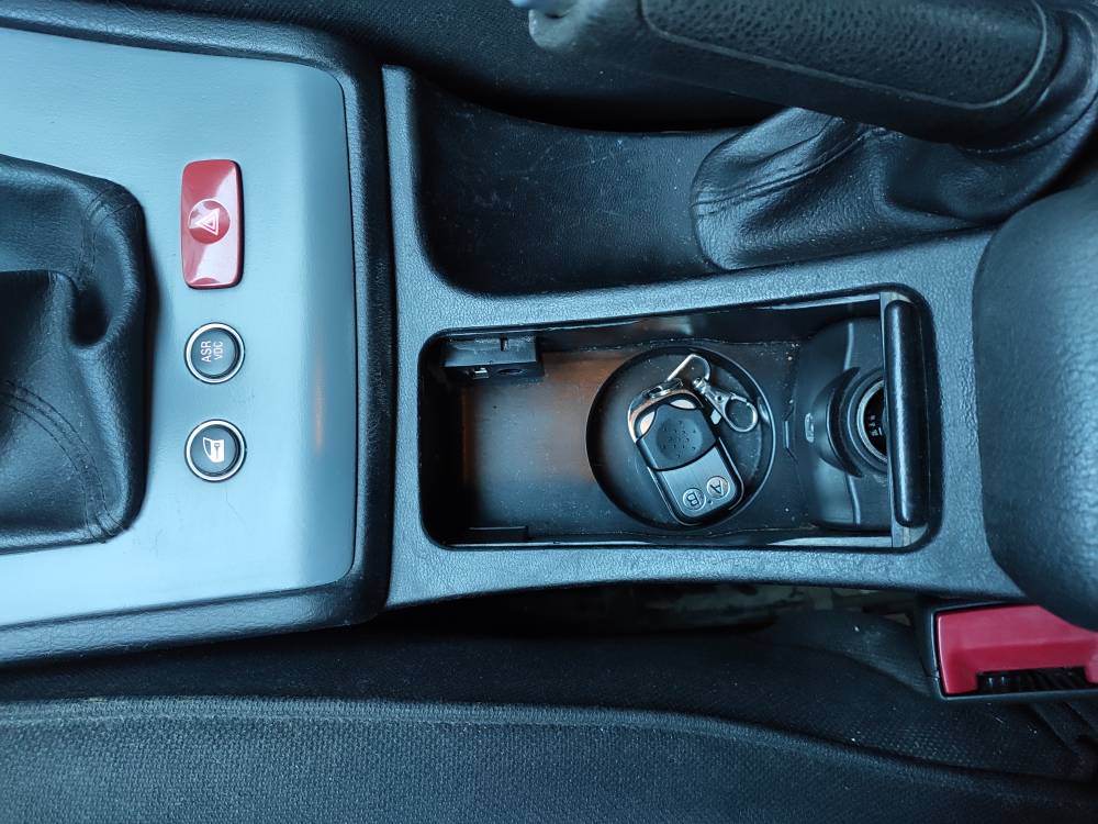

Te la puoi portare dove vuoi e montare un'interfaccia USb che fa anche da caricatore per il cell.
Quoto per l'USB, io ad esempio l ho posizionata al posto del posacenere

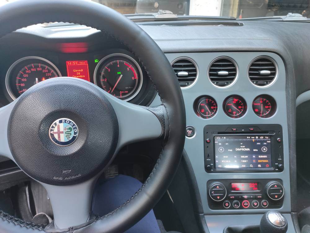

@the46doctor per chiamare col bluetooth come fai?
devi comporre il numero sul cell o puoi dettarlo usando l'assistente vocale?
Reazioni: the46doctor
Sinceramente dato che chiamo sempre le stesse persone vado direttamente su chiamate effettuate sul menù dell'autoradio e mi trovo bene, non ho mai provato ad utilizzare l'assistente vocale :D
e come navigatore cosa usi? maps?
perchè io vorrei installare waze ma play store mi dice che waze non è compatibile con il dispositivo.
L'unico "problema" che non sono riuscito a risolvere è collegato al sottochiave, ovvero l'autoradio adesso è sottochiave (utilizzando i connettori standard e senza fare altri collegamenti) tuttavia tramite delle impostazioni dell'autoradio ( ma adesso non ricordo come avevo fatto) ero riuscito a lasciare l'autoradio accesa anche a quadro spento, tuttavia nel caso in cui volessi spengerla, essa rimaneva sempre in standby, senza mai spengersi completamente, anche voi avete questo problema?
Sì utilizzo Maps e mi trovo benissimo, c'era anche un navigatore già installato ma aveva un'interfaccia abbastanza scadente
I-GO. Già disinstallato.
Io quando spengo la macchina si spegne anche l'autoradio. A me va bene così. L'unica cosa che vorrei è poterlo riaccendere senza inserire la chiave. Ma non è possibile.
