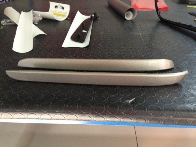

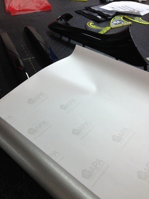

Eccomi pronto a continuare il wrapping degli interni.è arrivata l altra pellicola rigorosamente APA
#14
Particolare della pellicola con microcanali antibolle

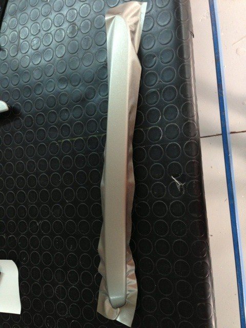

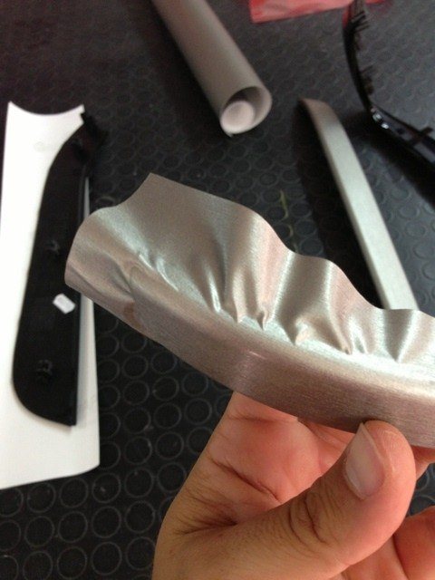

Per l applicazione preferisco mettere il pezzo sulla pellicola e non il contrario,perchè cosi posso centrarlo precisamente
#16
Ecco la prima posa
#17

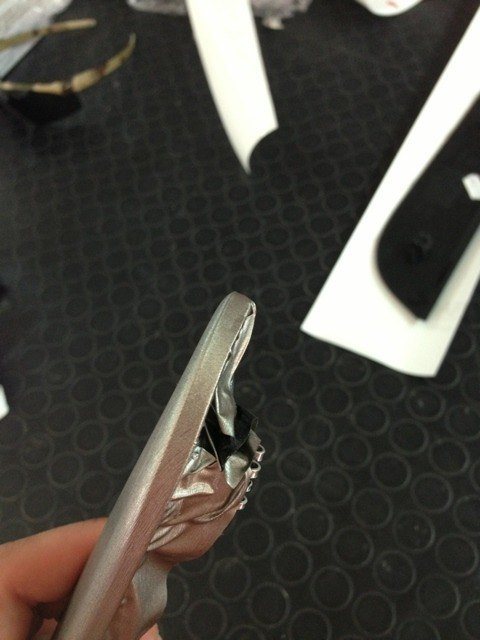

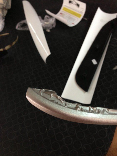

Poi si va a lavorare negli angoli per eliminare queste pieghe
Ecco fatto
#18

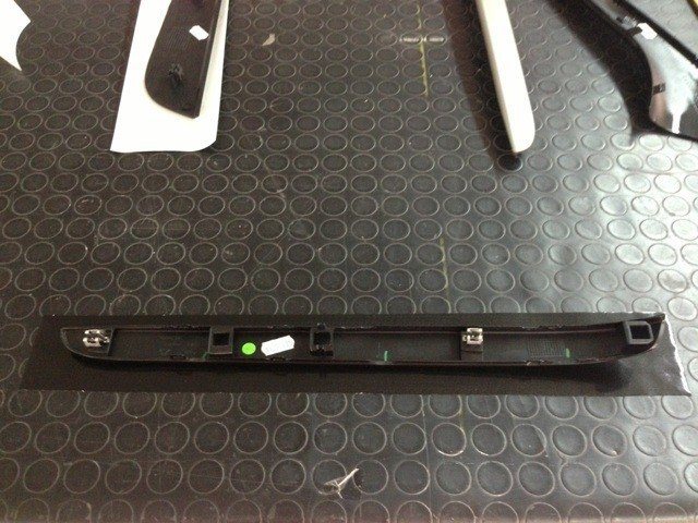

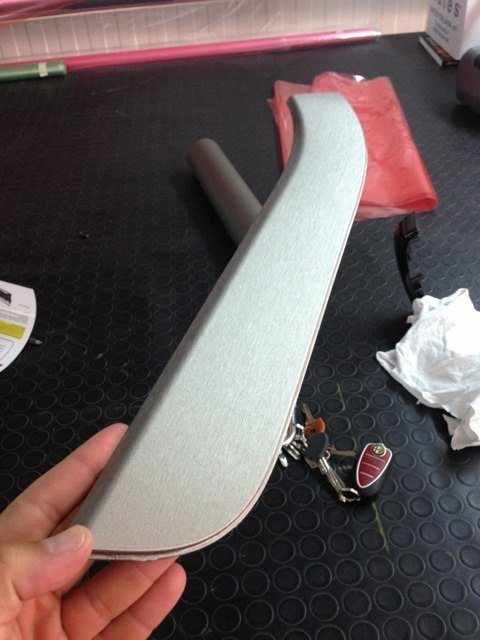

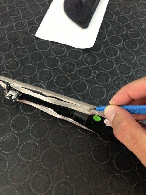

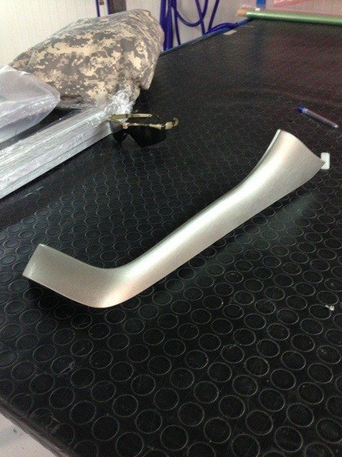

E poi di bisturi per eliminare le parti interne
Ed ecco il lavoro terminato

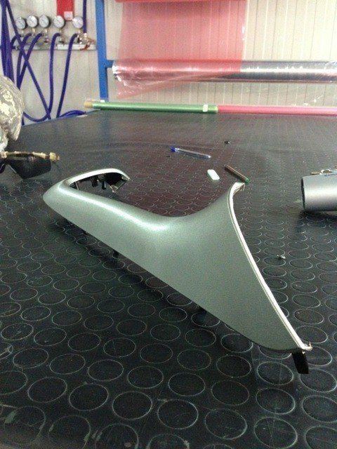

Primo pezzo attorno al cambio
E poi il secondo
