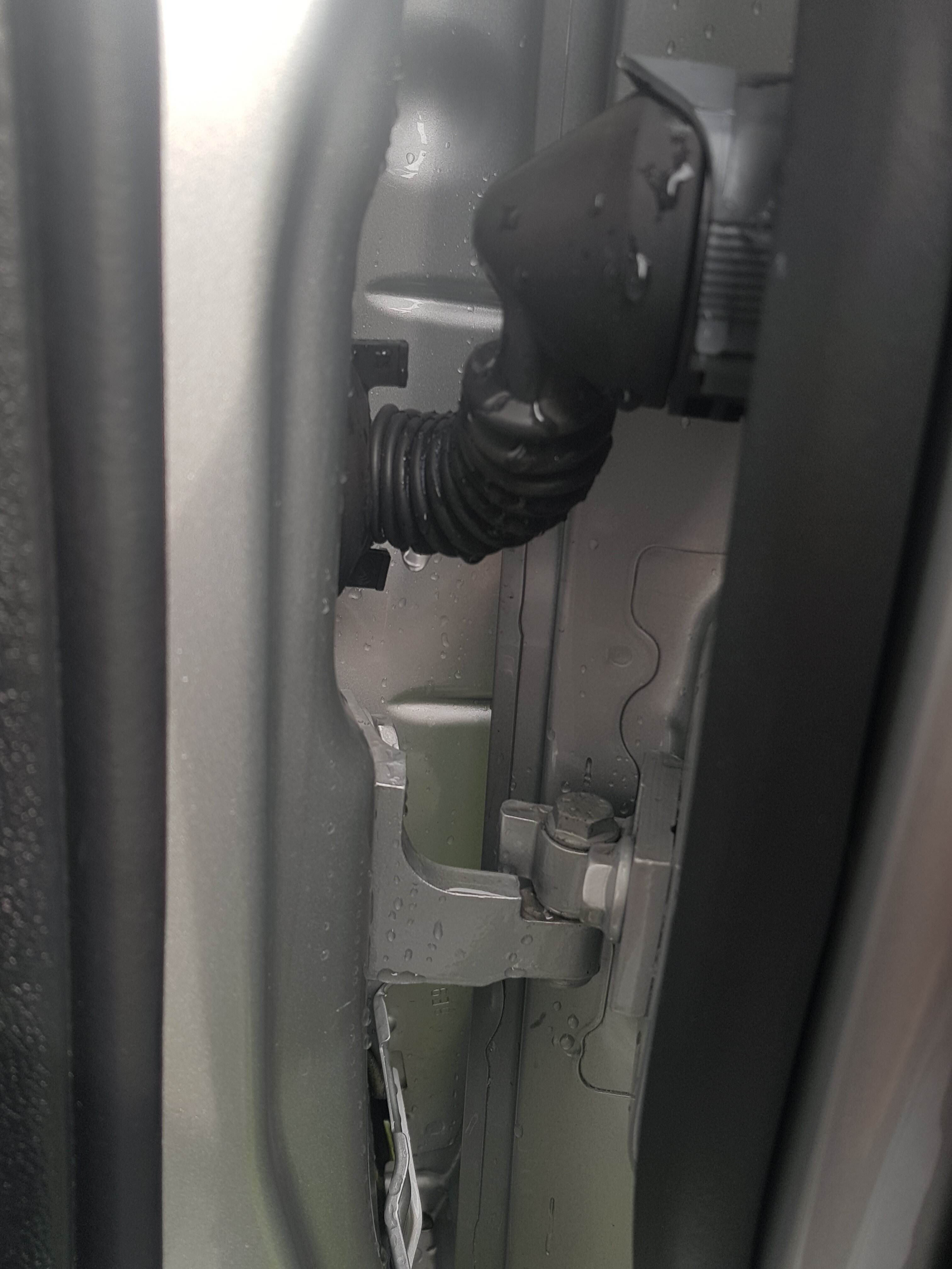

ma questo no è uno "spinotto"? nel senso dalla parte della carrozzeria c'è tipo uno spinotto a + pin? per questo mi chiedevo come passare il filo

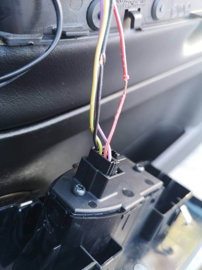

Io li ho montato prendendo alimentazione dall'iluminazione dei comandi degli alzavetri.
I cablaggi in foto sono dello sportello passeggero anteriore, ma i connettori sono tutti uguali. L'unica cosa che cambia sono i colori.
Negativo comune e 3 positivi.
Il positivo interessato è sempre quello del 3° PIN, avendo il negativo a sinistra.Visualizza allegato 196351Visualizza allegato 196352

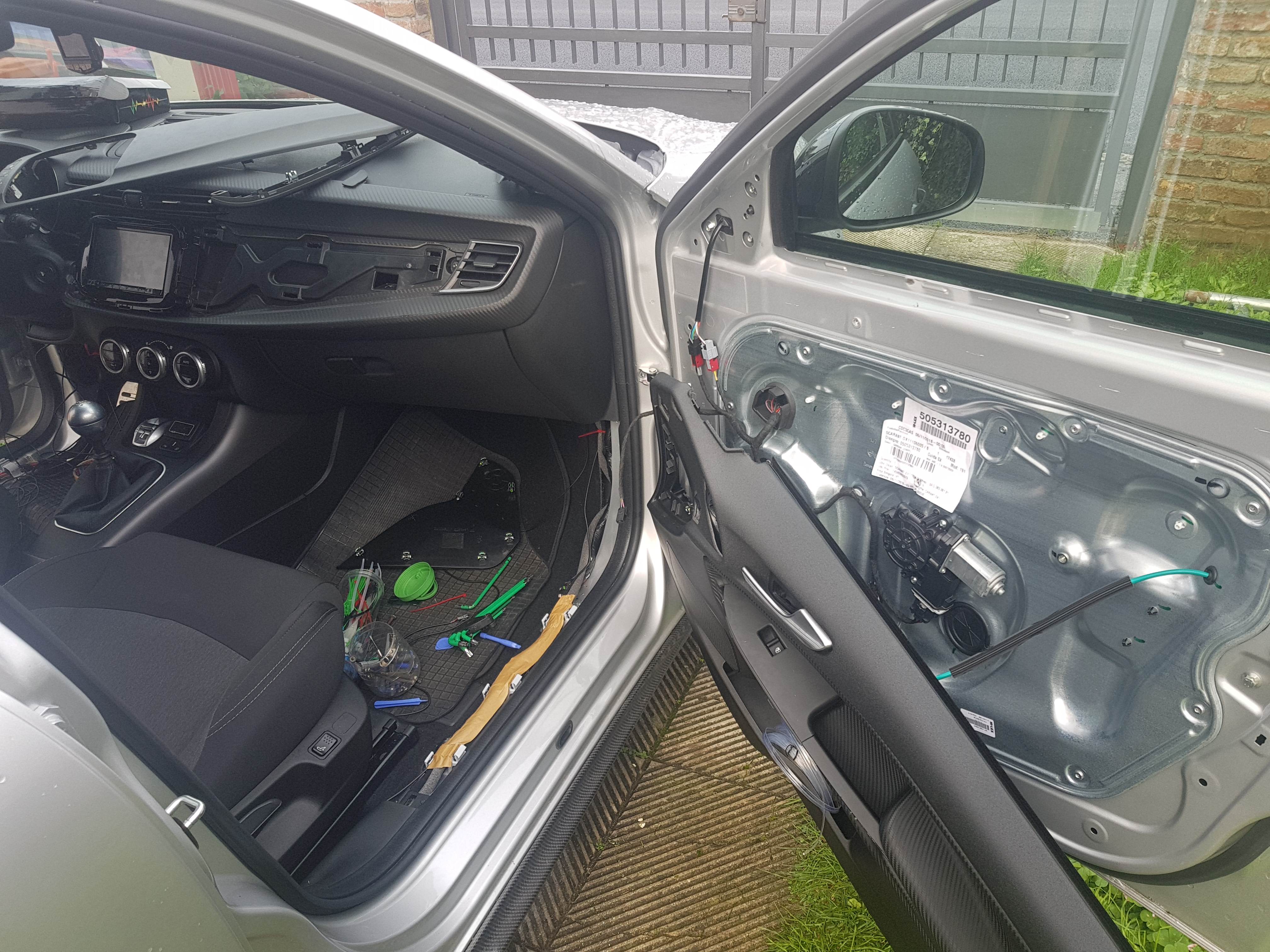

Per favore dicci come hai fatto a passare i fili dallo sportello e portarli alla centralina dentro l'abitacolo
Hai ragione l'ho smontato ora ed effettivamente ci sono pin. Speriamo che 19riki95 ci scrive come ha fatto!

Aiuto ho la macchina così
