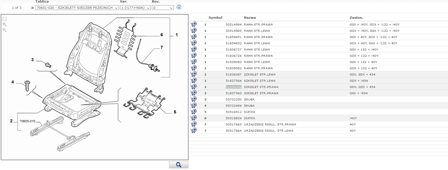

Confermo che cambia lo scheletro della seduta...
Il codice con la regolazione è quello evidenziato (51836086) diverso dalla versione priva di regolazione.
Qui un sito straniero che lo vende (dove c'è la foto reale della parte)
Yeniden Yönlendirme Bildirimi
Spero ti aiuti a risolvere.

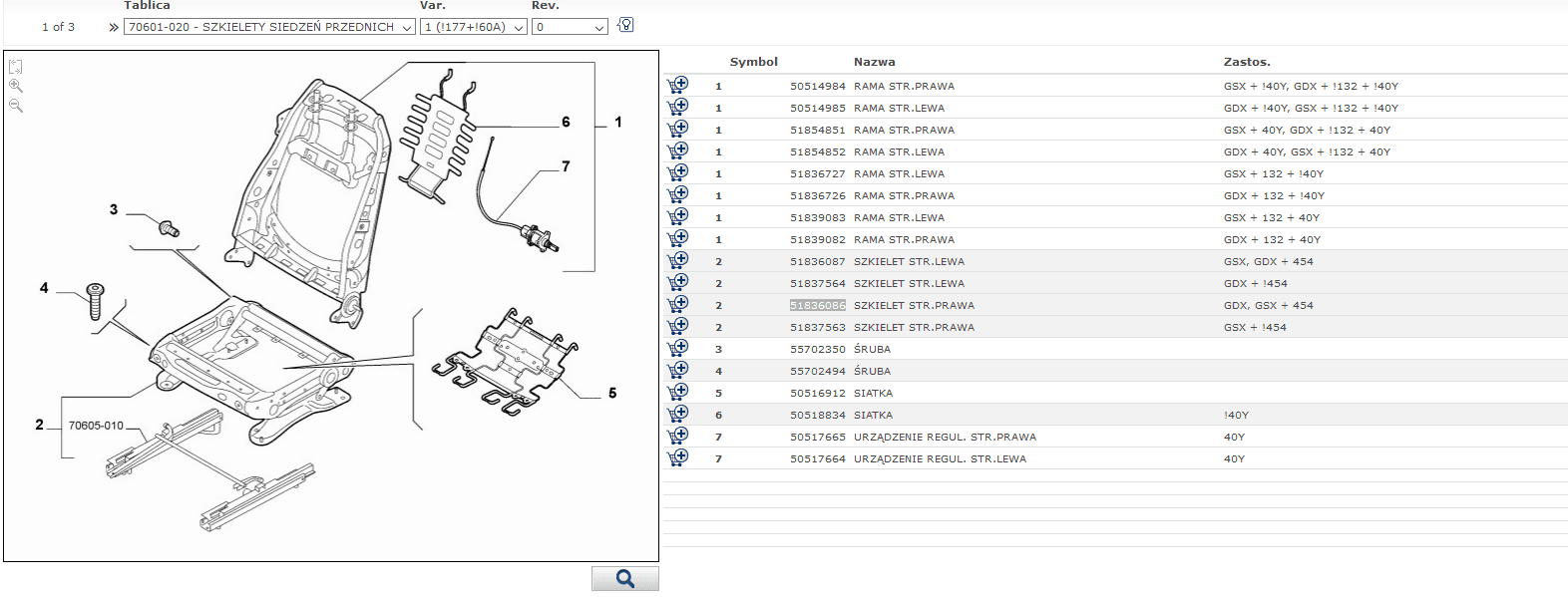

Visualizza allegato 203233

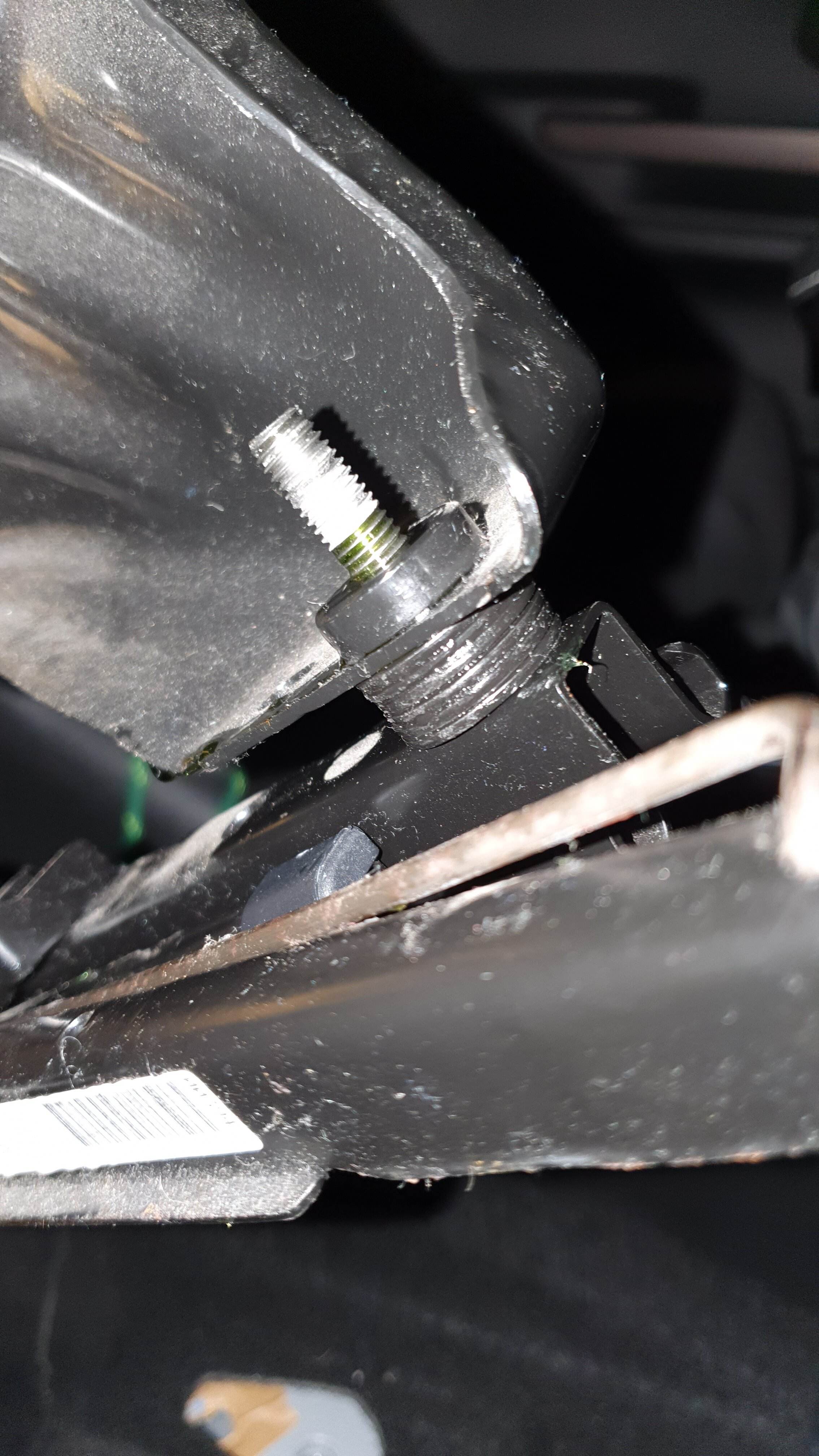

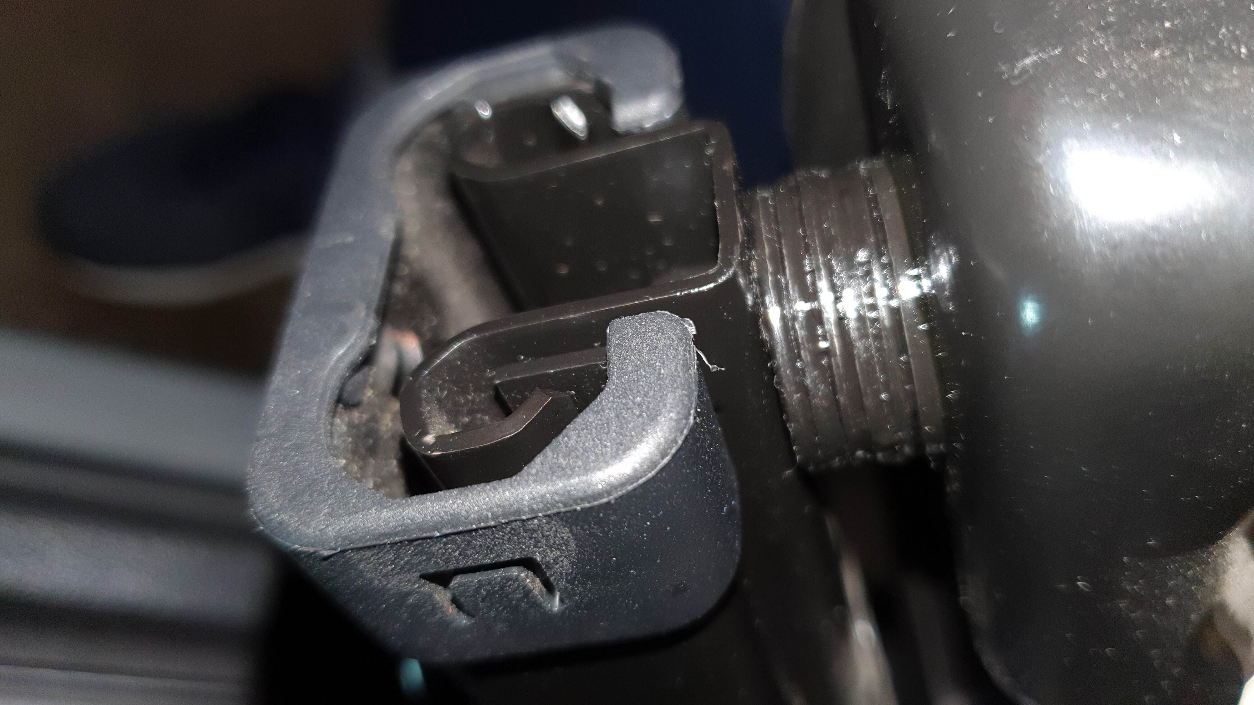

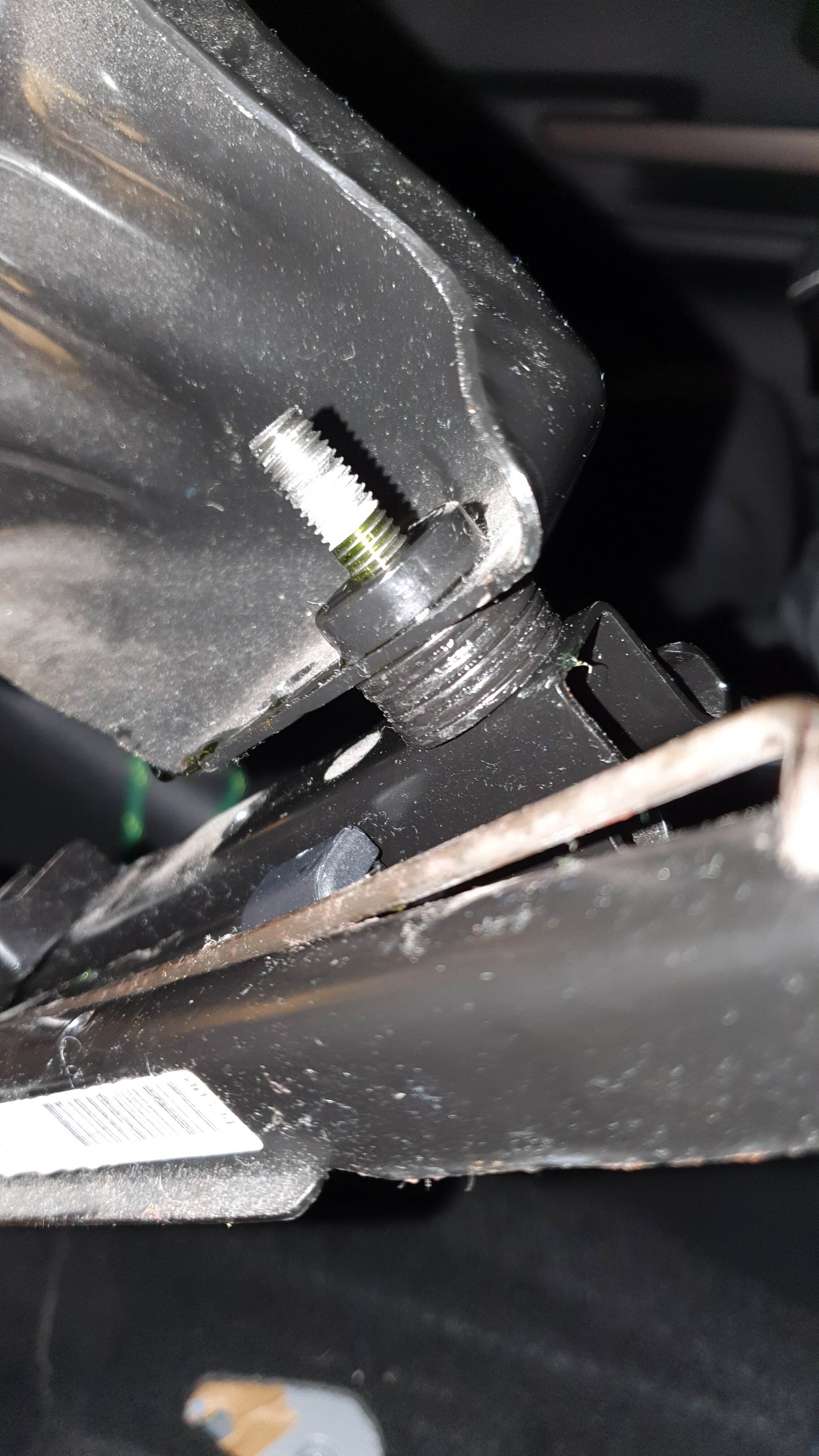

Io, grazie a consigli travati qui ho risolto così.....
Ho messo delle rondelle da 2mm di spessore, diametro interno 8 esterno 24 per alzare il sedile di 12mm. E' tutt'altra cosa ora. Era troppo basso come di serie.
In pratica ci sono 5 bulloni che fissano il sedile alle guide.
Si possono aggiungere delle rondelle per alzare il sedile.
Consiglio di cambiare i bulloni, io ho messo dei bulloni M8x40.... con i bulloni originali, rimane al filo e non vorrei che in caso di impatto i bulloni cedano.
Allego foto.
