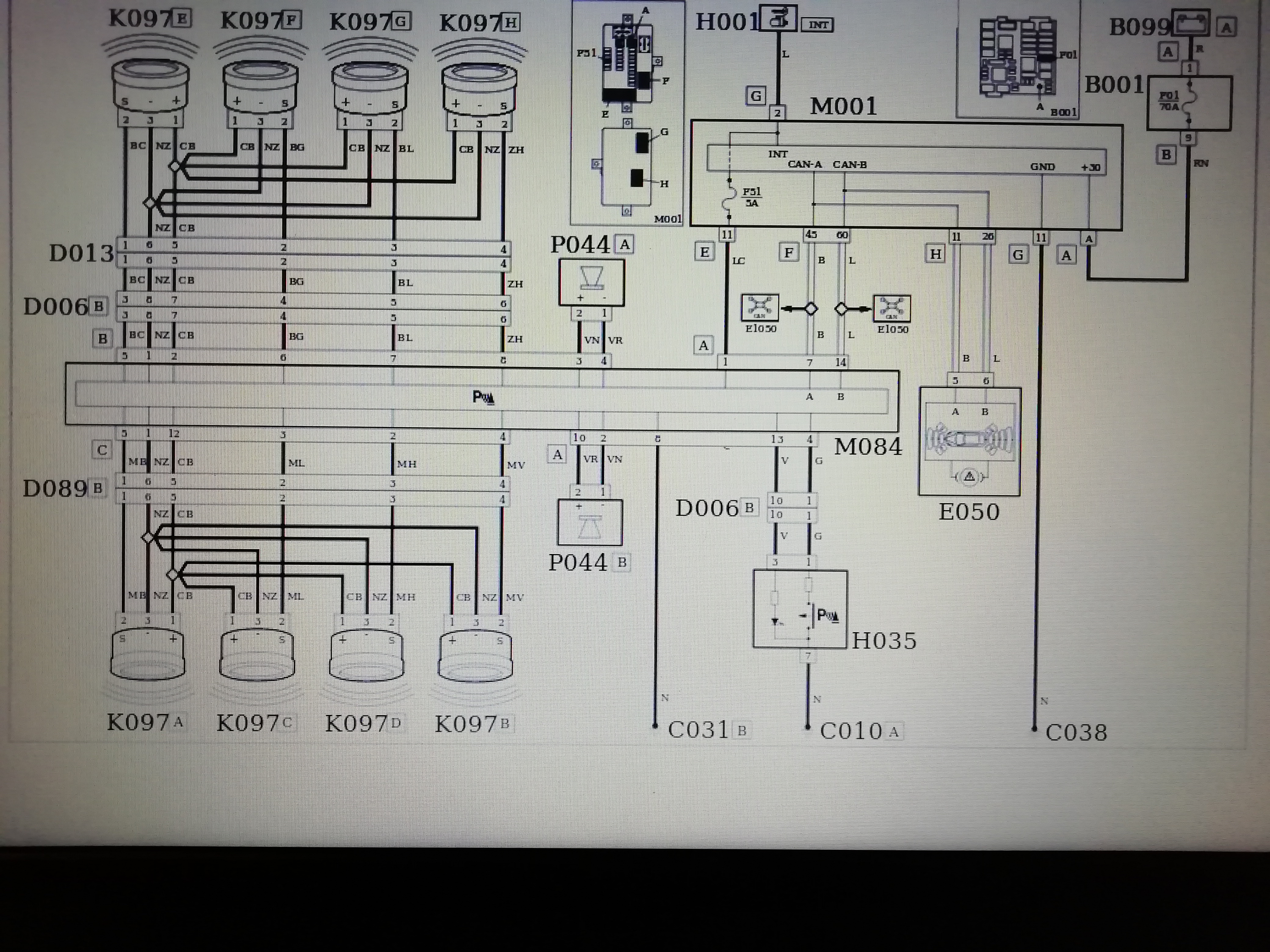

- anteriori. ho i sensori con relativo cablaggio. ho (ovviamente) centralina che fa ant+post con relativo connettore (quello che NON c'era sotto la cappelliera) mozzato con possibilità di spellare i fili e realizzare un cablaggio che andrebbe all'anteriore. ho il pulsante P da mettere nella consolle centrale.
e fino qui ancora OK. ora, come realizzo il cablaggio? ho recuperato lo schema ma non mi sembra molto chiaro. immagino che quel terminale mozzato di cui dispongo andranno portati i fili sul davanti. e poi? dove li collego? ai sensori? al pulsane? altrove? come collego i buzzer? devo spellare anche altri fili o aggiungere dei pin ai connettori già presenti sotto la cappelliera?
qualcuno ha fatto qualche foto? saprebbe spiegare meglio magari con il "colore" del piccolo "filo" da attaccare a ... eccetera?
grazie.
Se hai lo schema da li capisci tutto.
Nel connettore A pin 2 e 10 va collegato il buzzer per i sensori posteriori il 4 al pulsante e il 13 al led del pulsante.
Connettore B partono 6 contatti per i sensori anteriori e 2 per il buzzer sensori anteriori.
In totale verso l'anteriore dalla centralina partono 10 fili, su i 6 che si collegano al cablaggio anteriore ci metti un bel connettore superseal da 6 pin non ricordo se maschio o femmina, vedi quello che hai sul cablaggio anteriore.
Per il tipo di fili io avevo usato quelli uso impianto citofonico tipo questo su ebay.
sulla mia per installare i sensori anteriori, ho fatto un nuovo cablaggio, quei fili che dici tu, sei sicuro che fanno parte dei sensori anteriori?

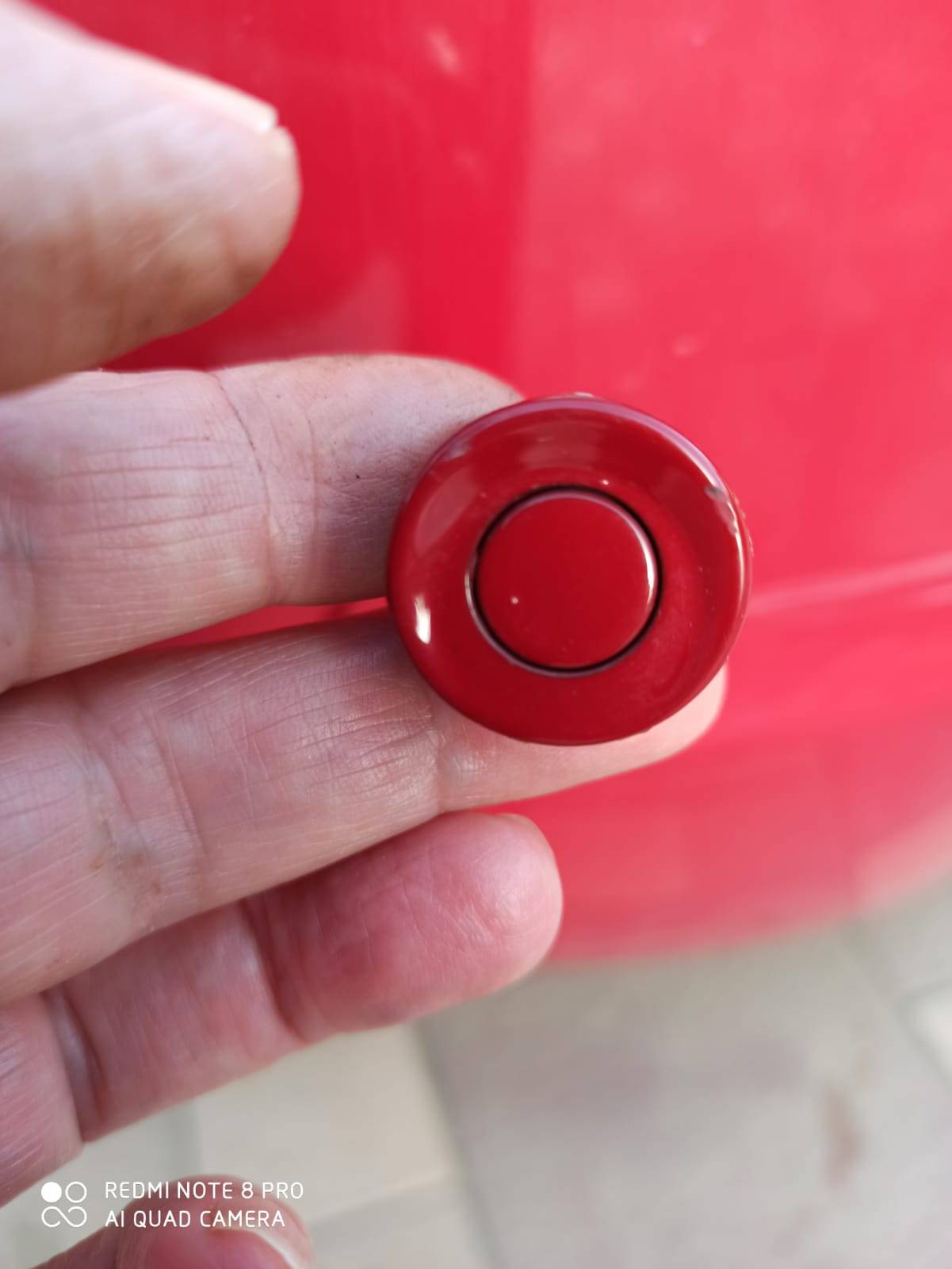

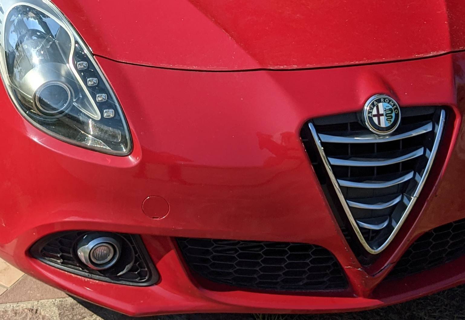

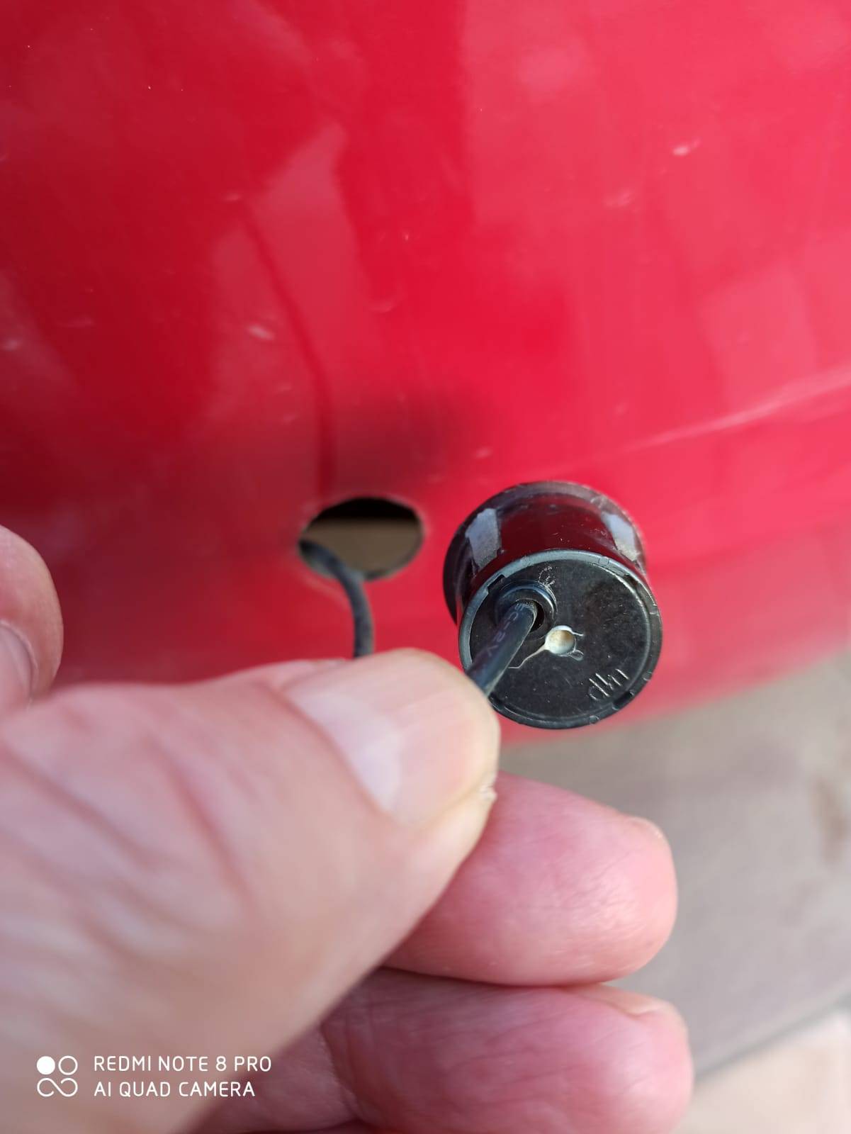

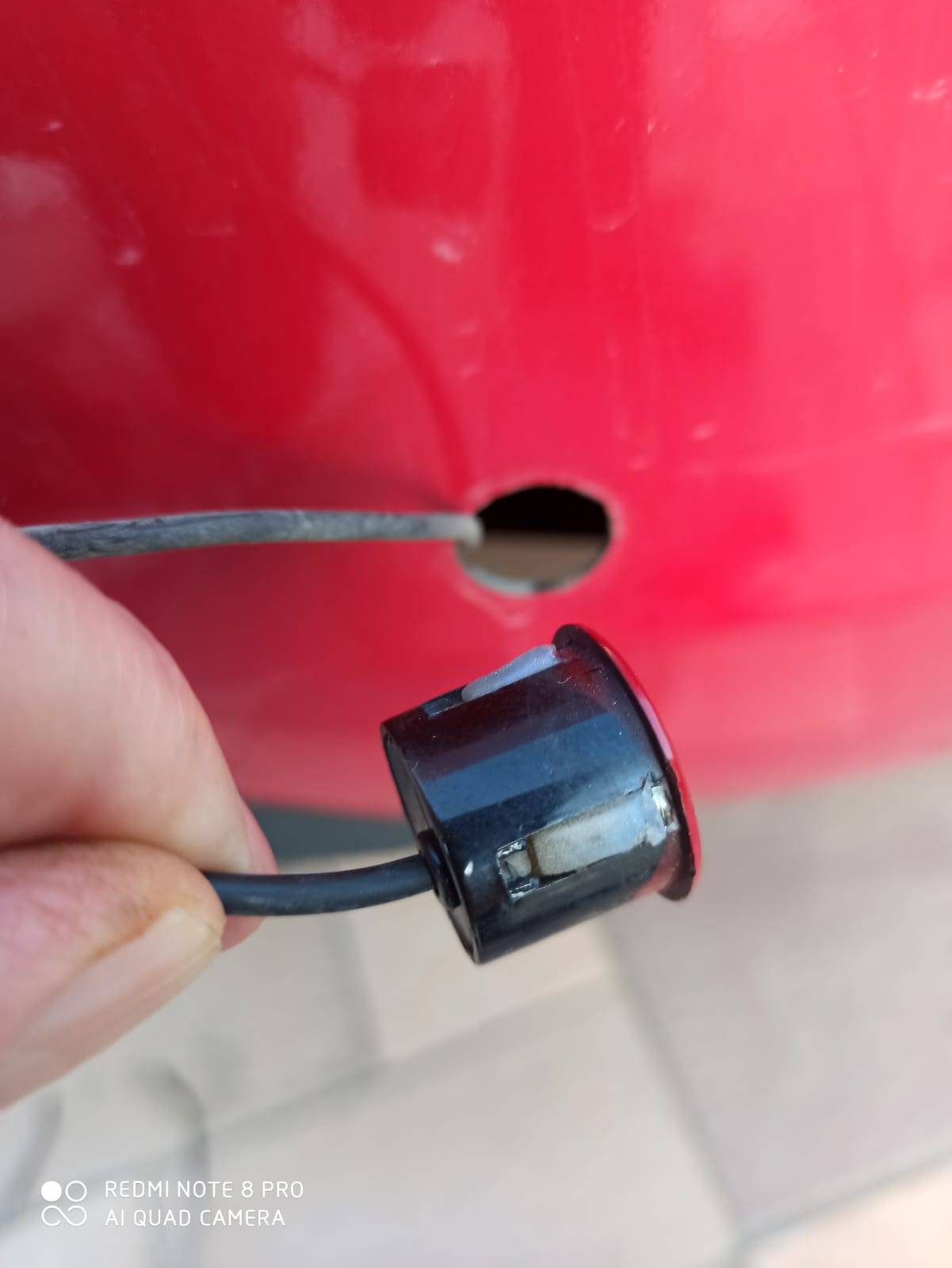

Ciao a tutti,
vorrei chiedervi una mano relativamente all'installazione dei sensori.
Ho comprato una Giulietta anno 2015 (non riesco a capire la versione) con già i sensori posteriori montati, ma credo proprio siano una cinesata scadente, visto che uno già non funziona e il suono è bassissimo.
Vorrei eventualmente sostituirli con quelli originali ma non so se è possibile.
I fori per i sensori sono 21-22 mm.
Secondo voi ho qualche problema a causa della grandezza dei fori? C'era chi mi diceva che erano troppo grandi e non potevo più montare i sensori originali (a proposito, di che marca sono? Valeo?)
Dunque mi chiedevo:
- Posso montare i sensori posteriori originali visto i buchi nel paraurti (o devo cambiare il paraurti) e posso anche visionare sul display i sensori?
- Eventualmente, posso montare anche quelli anteriori (visto che il paraurti anteriore me l'hanno spaccato in un parcheggio all'altezza della mascherina e sono indeciso se cambiarlo o provarlo a salvarlo in qualche modo (accetto volentieri consigli anche qui)) o devo comprare anche la centralina, oltre ai sensori e al tasto?
Grazie mille

Se hai letto un po’ di questa discussione puoi già risponderti in buona parte. Intanto verifica l’esistenza dei cablaggi che in teoria dovresti avere dietro vicino all’avvolgitore destro posteriore cintura di sicurezza. Per il resto credo che puoi fare tutto credo anche recuperare il paraurti anche se hai fori più grandi utilizzando i supporti originali posteriori insieme a centralina e sensori.
