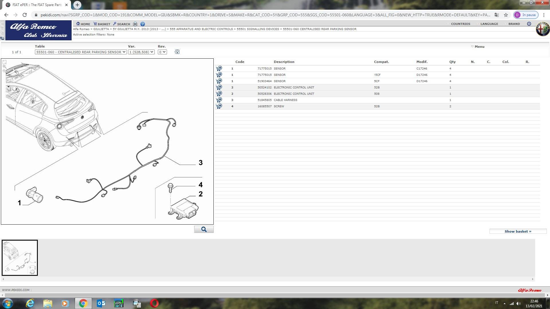

Nel body c'è solo la configurazione proxi per attivare la presenza dei sensori di parcheggio. Per quanto riguarda la centralina questo che allego è la pagina di eper con le due centraline, la prima solo posteriori la seconda ant+post. I codici delle centraline sono cambiati nel tempo e si possono trovare codici diversi ma con le stesse caratteristiche.

Avevo fatto anche io il check su EPER (era un altro sito che non funziona più perchè su questo non riconosce il mio telaio poichè più recente del suo database) e mi risultava stampato sulla centralina il codice di quella che, secondo EPER, gestisce anche i sensori anteriori.

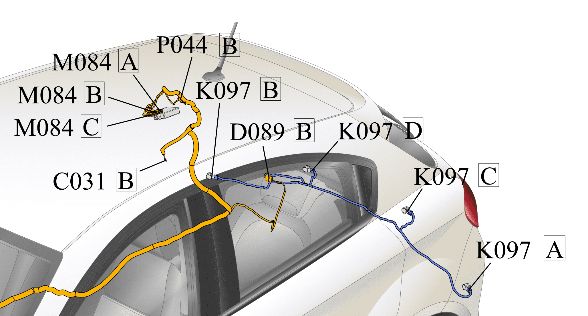

Inoltre su internet trovo i cablaggi comprensivi delle luci targhe ma nello schema non sono presenti. Mi potete dire gentilmente il codice dei cablaggi che occorrono? Allego lo schema dove non sono presenti le luci targa (foto presa da questo forum, mi sembra proprio da Doriano).

Uno dei codici della centralina solo posteriori è il 50524102 altri codici hanno comunque la stessa funzione e credo sia la stessa centralina con il cambio di codice prodotto. Per il cablaggio vai tranquillo con quello delle luci targa e non farai altro che togliere lo spezzone che hai delle luci targa dentro al paraurti e collegare quello comprensivo dei contatti per i 4 sensori.
