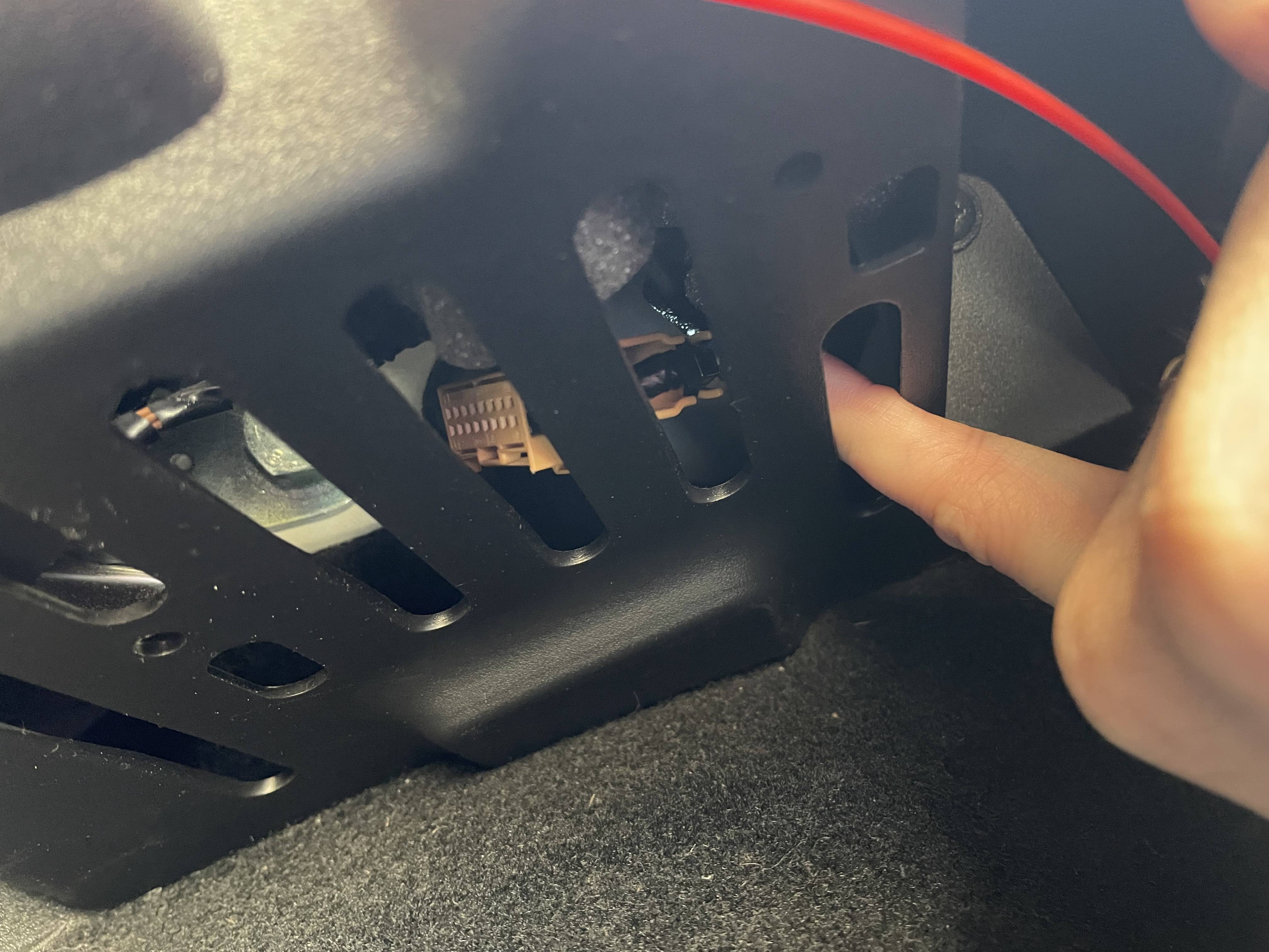

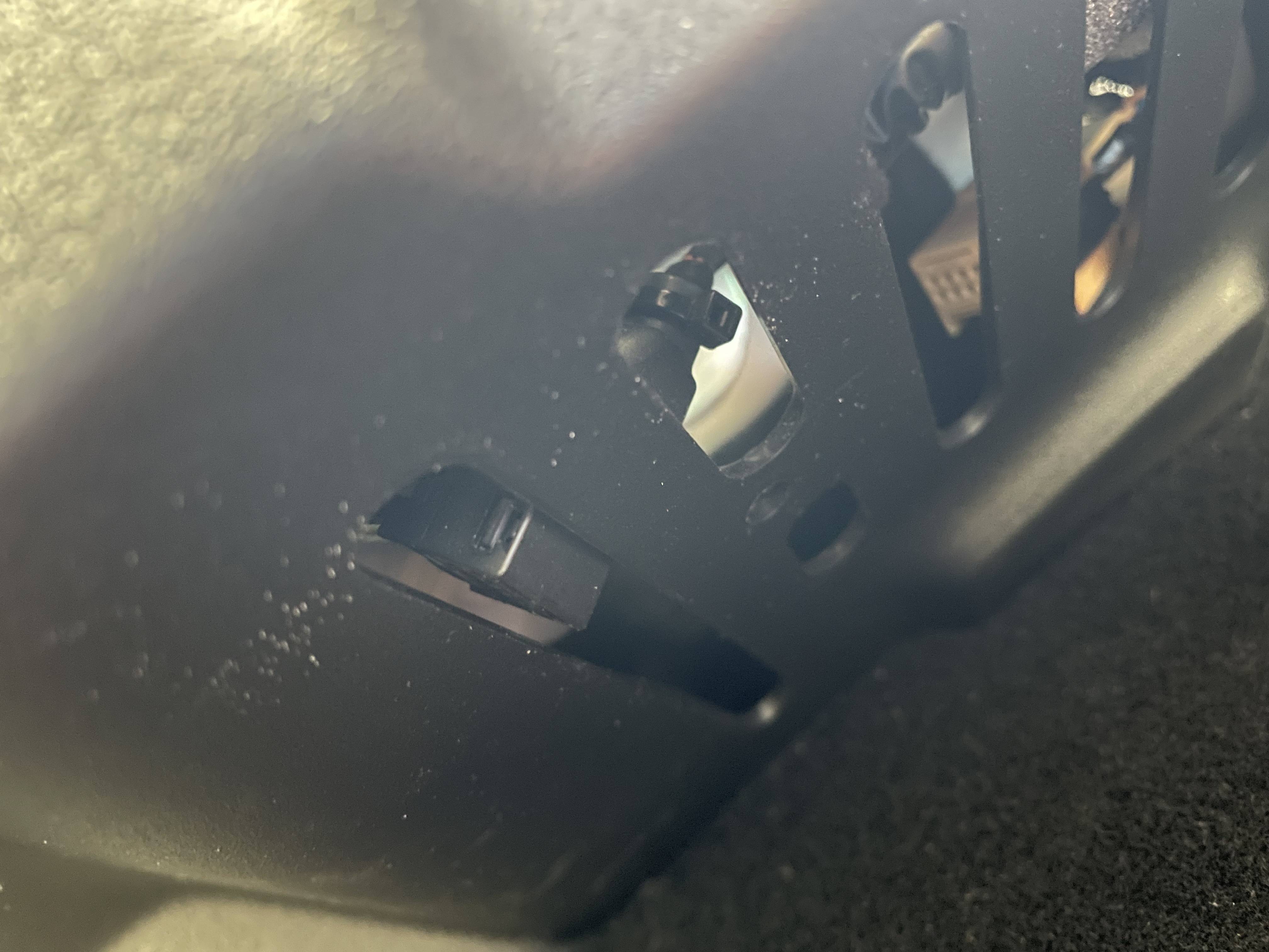

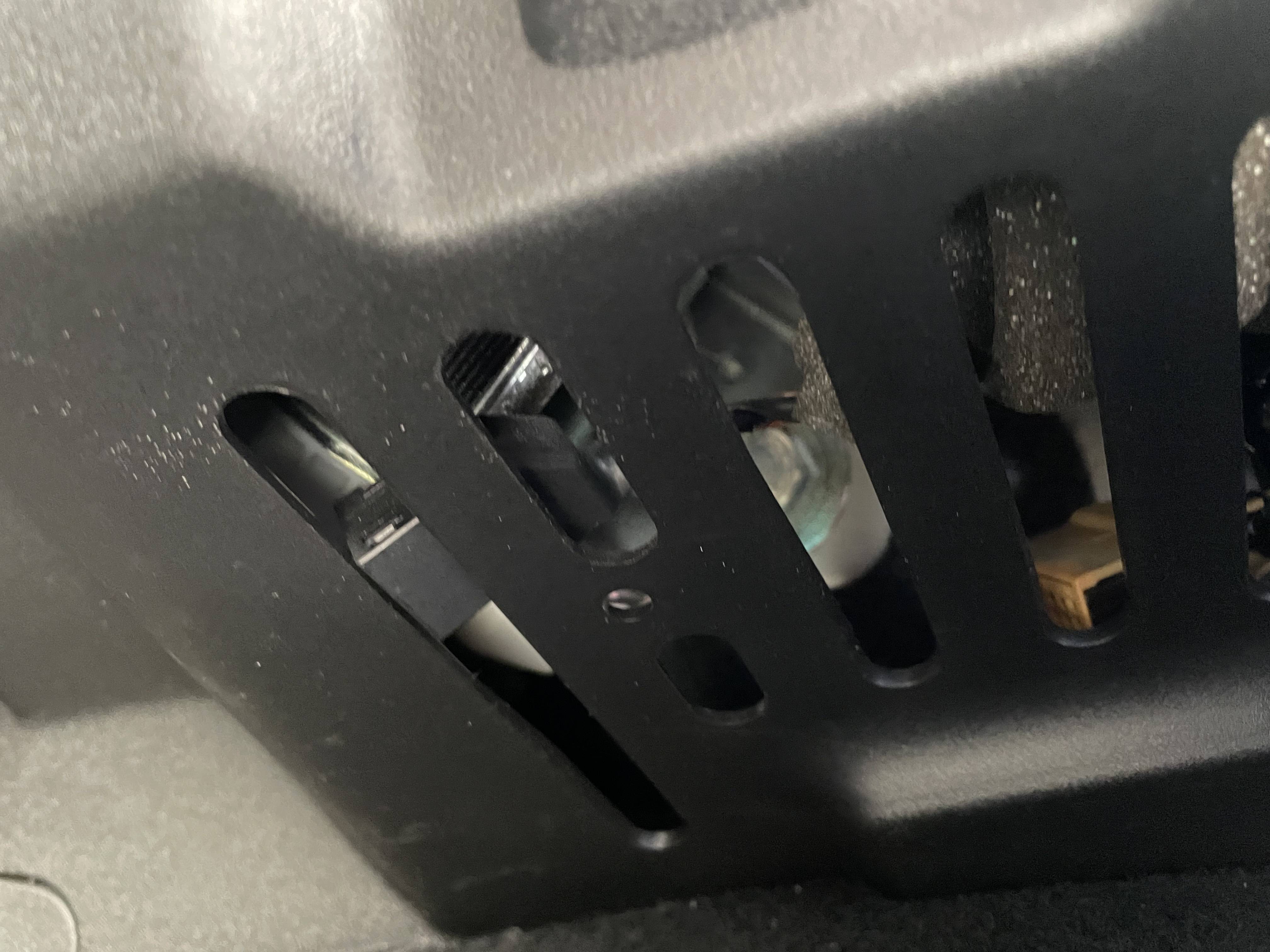

Ciao spiderman58 chiedo direttamente a te che ho visto in questa discussione che sei molto molto preparato.. io ho questi cavi sotto la cappelliera a dx 1 connettore nero e uno marrone.. quindi dovrebbe essere la predisposizione per i sensori posteriori. Io voglio montare solo quelli posteriori. Che codice di centralina mi serve?puo andare bene anche quelle delle giulietta my2010?ti allego foto dei cavi

Ti ringrazio spiderman58…l’importante che montano sulla 2014..i connettori sono giusti?quindi mi servono i sensori e il pezzo di cavo dei sensori
Esatto i connettori sono quelli su tutte le centraline fino all'ultima e hanno le stesse connessioni sui connettori. Quindi ti serve come hai detto cablaggio compreso di connettori ed eventualmente paraurti con alloggiamento per i sensori oppure puoi usare il tuo paraurti con i supporti presi da altre case tipo vw perchè alfa non li ha a catalogo. Poi attivazione e allineamento proxi.
