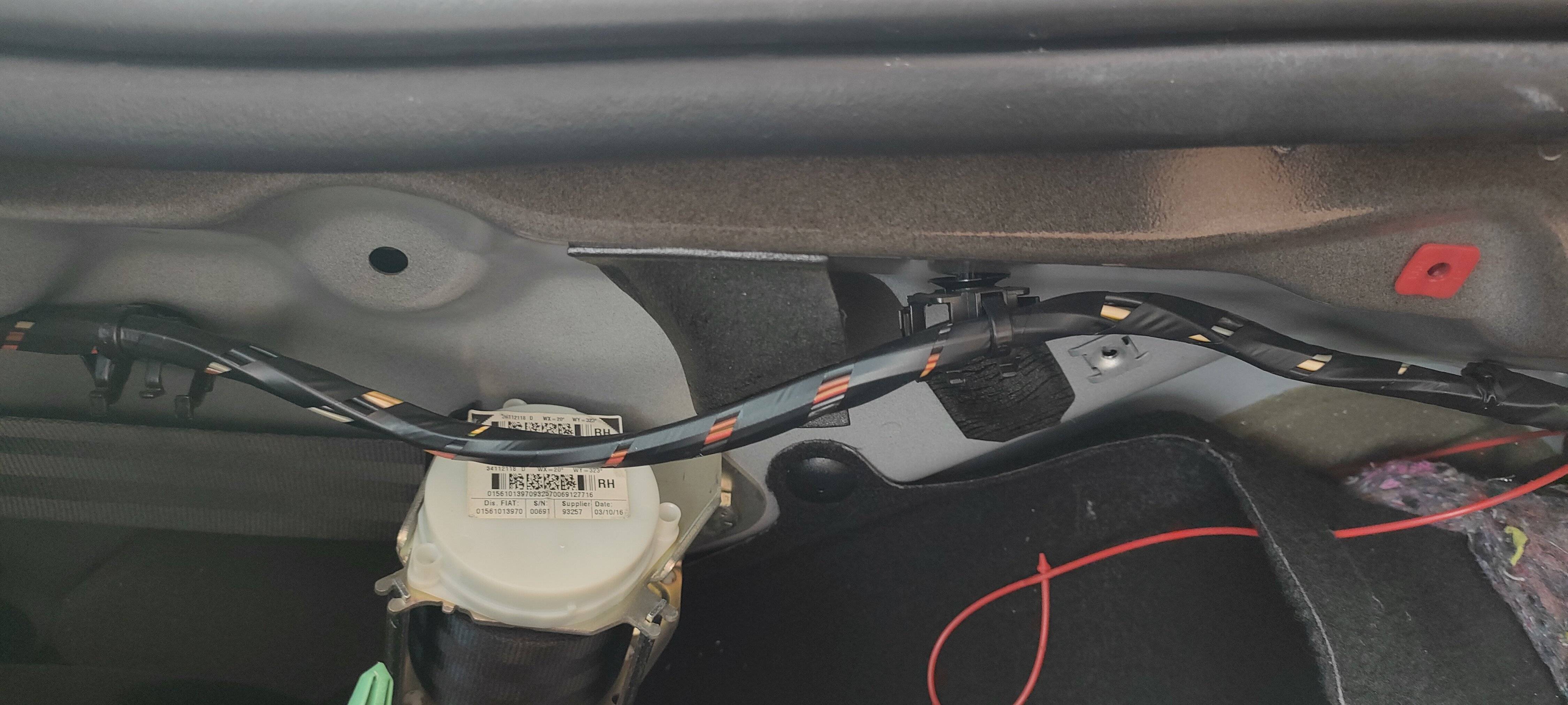

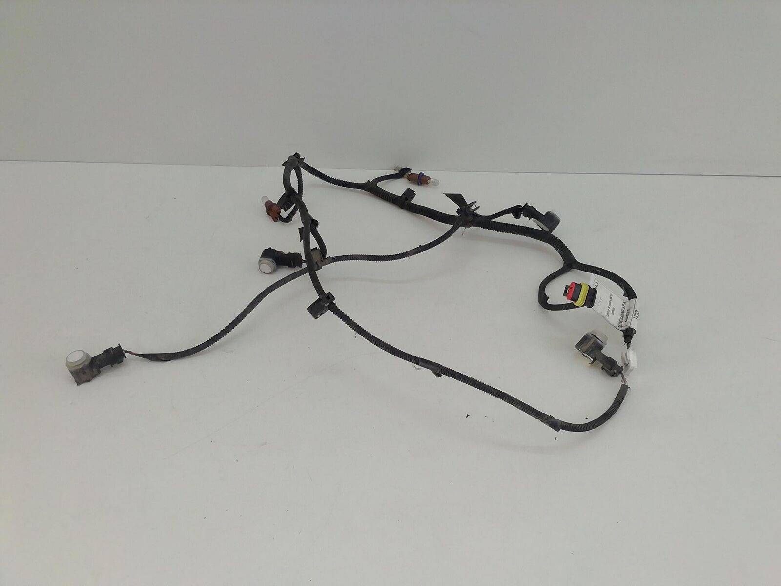

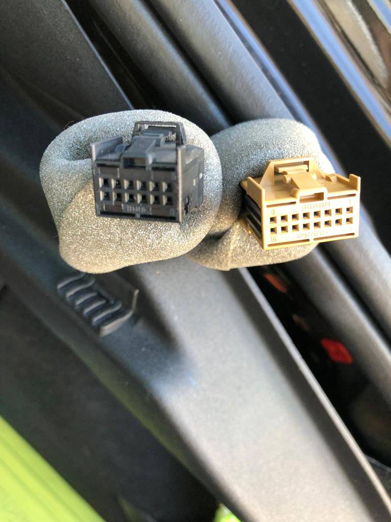

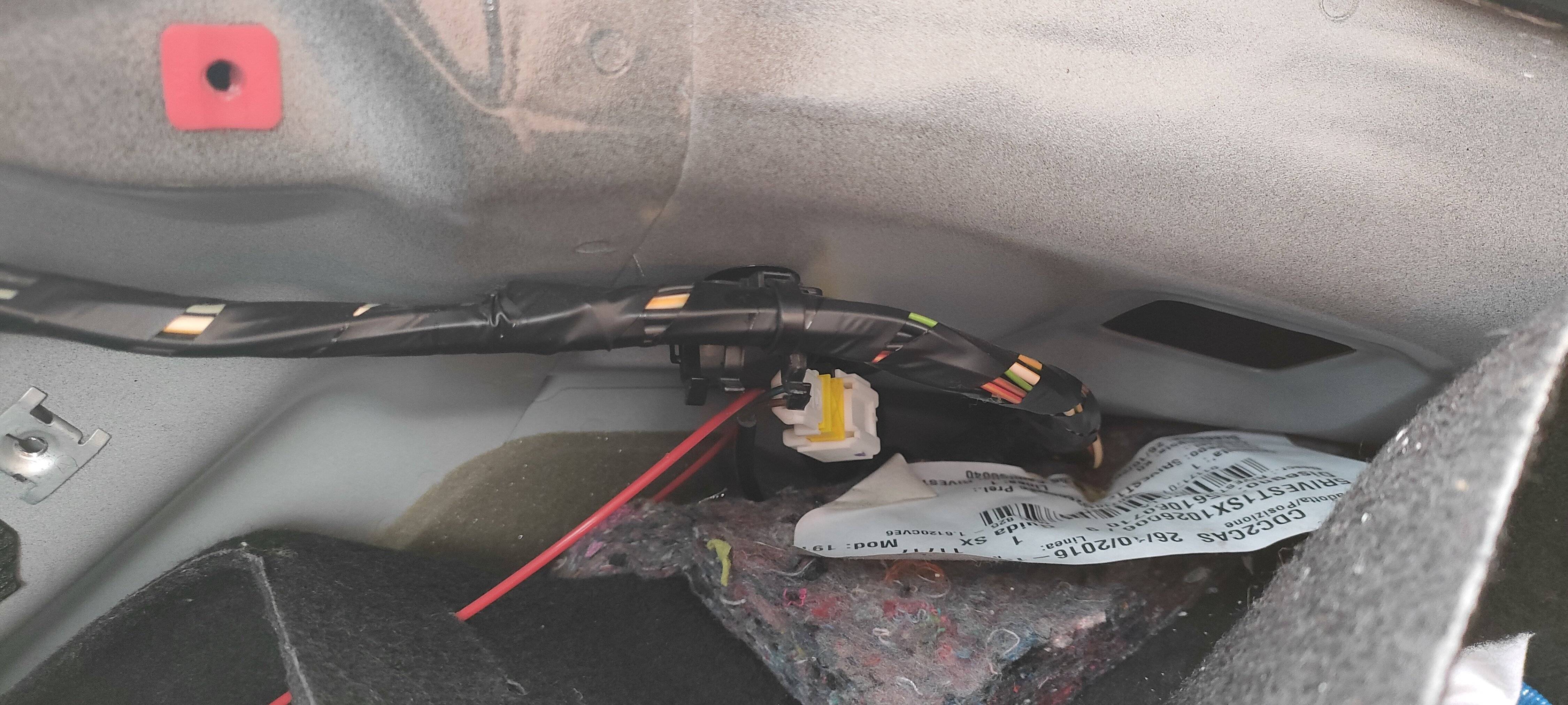

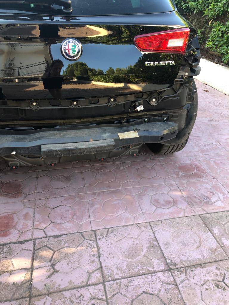

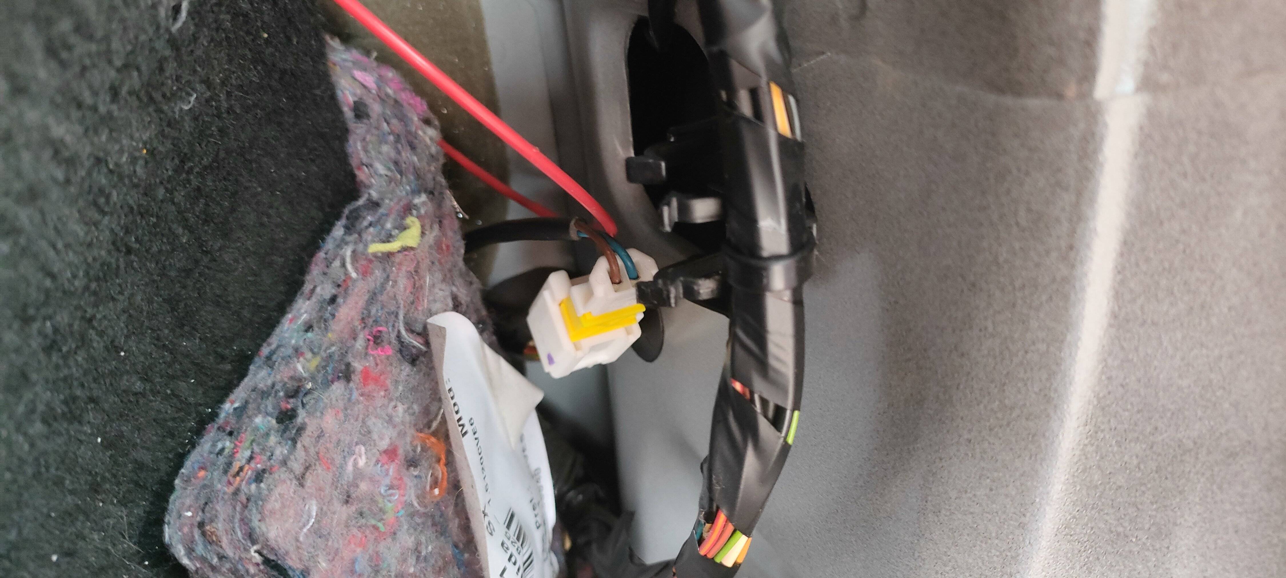

Buongiorno, ringrazio per il riscontro ma in effetti ho già sistemato tutto; volevo solo conferma che lo spinotto nero arrivasse all'esterno con il connettore bianco al quale collegare il cablaggio sensori / luce targa (ho smontato il paraurti). Avendo contattato il centro assistenza Alfa Romeo mi avevano confermato che si poteva installare solo il ricambio originale che prevedeva ESCLUSIVAMENTE il SONORO ! (No display).
Materiale utilizzato: Centralina 50524102 - Cablaggio 51845805 (comprende connettori per 4 sensori + luci targa) - 4 Sensori 71775015 - 4 Adattatori interni per fissaggio sensori METGER 0901099 (Rimossa guarnizione / anello trasparente dal sensore e praticato fori da 16 mm. anzichè da 18) (sensori praticamente a filo paraurti ed INVISIBILI). Riallineamento Proxy con Multiecuscan.

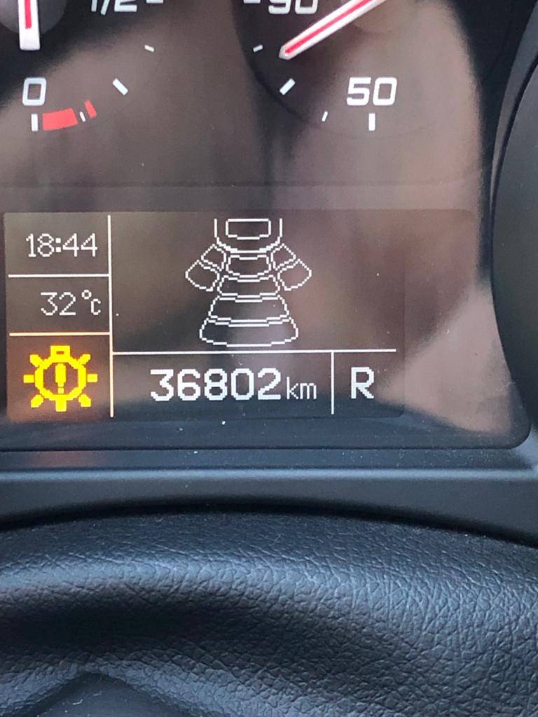

    85.7 KB · Visualizzazioni: 247

Complimenti ottimo lavoro..
Hai qualche lampadina bruciata al posteriore..
No ho scattato la foto con i fari posteriori staccati; non avevo ancora completato il montaggio. Ad ultimazione del lavoro (ho ingrassato tutte le viti i bulloni e gli agganci in plastica (ho perso un pò di tempo) ho effettuato una diagnosi completa della vettura e cancellato tutti gli errori. Auto perfetta con meno di 37000 km (è di mia figlia).
