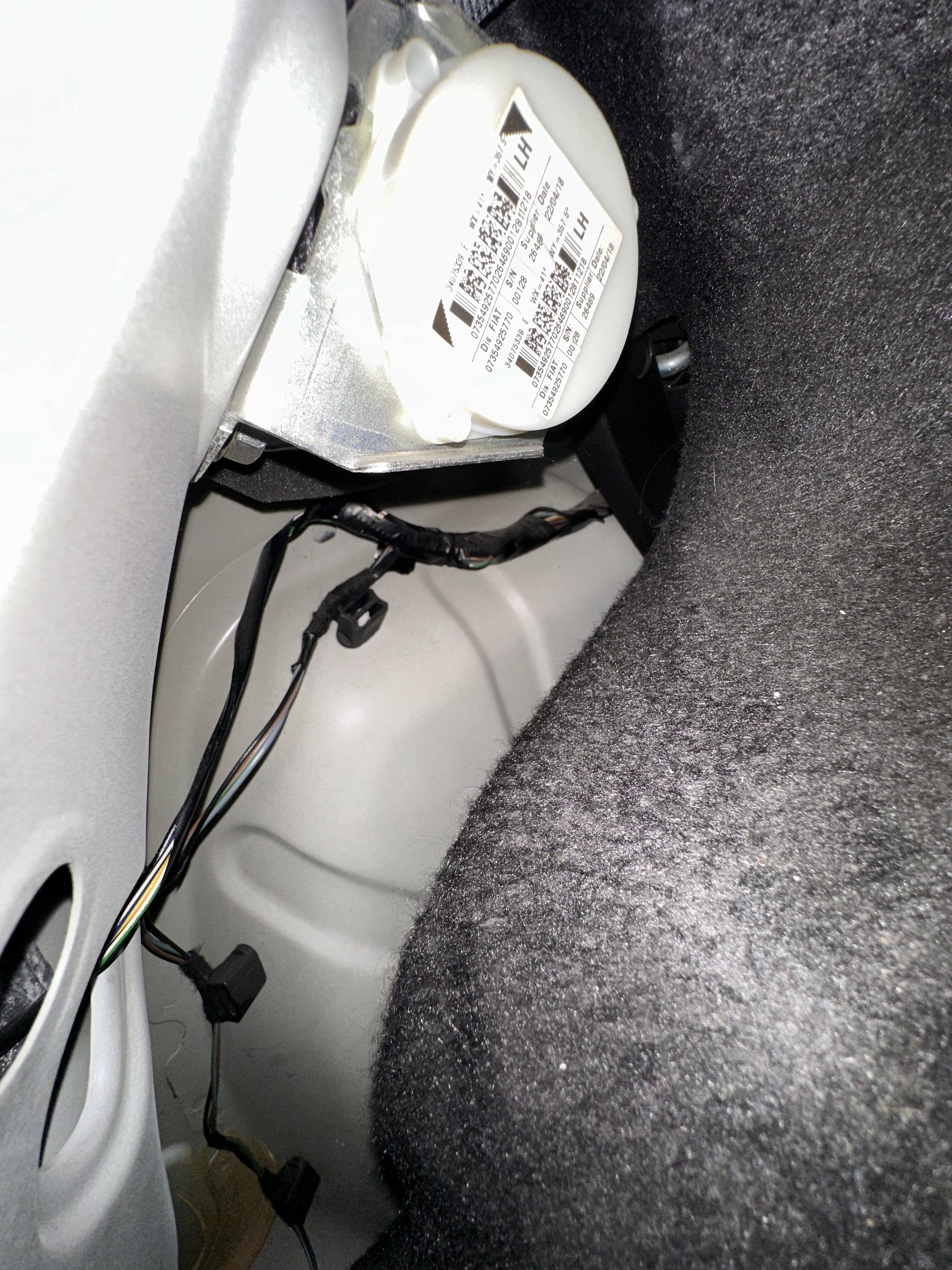

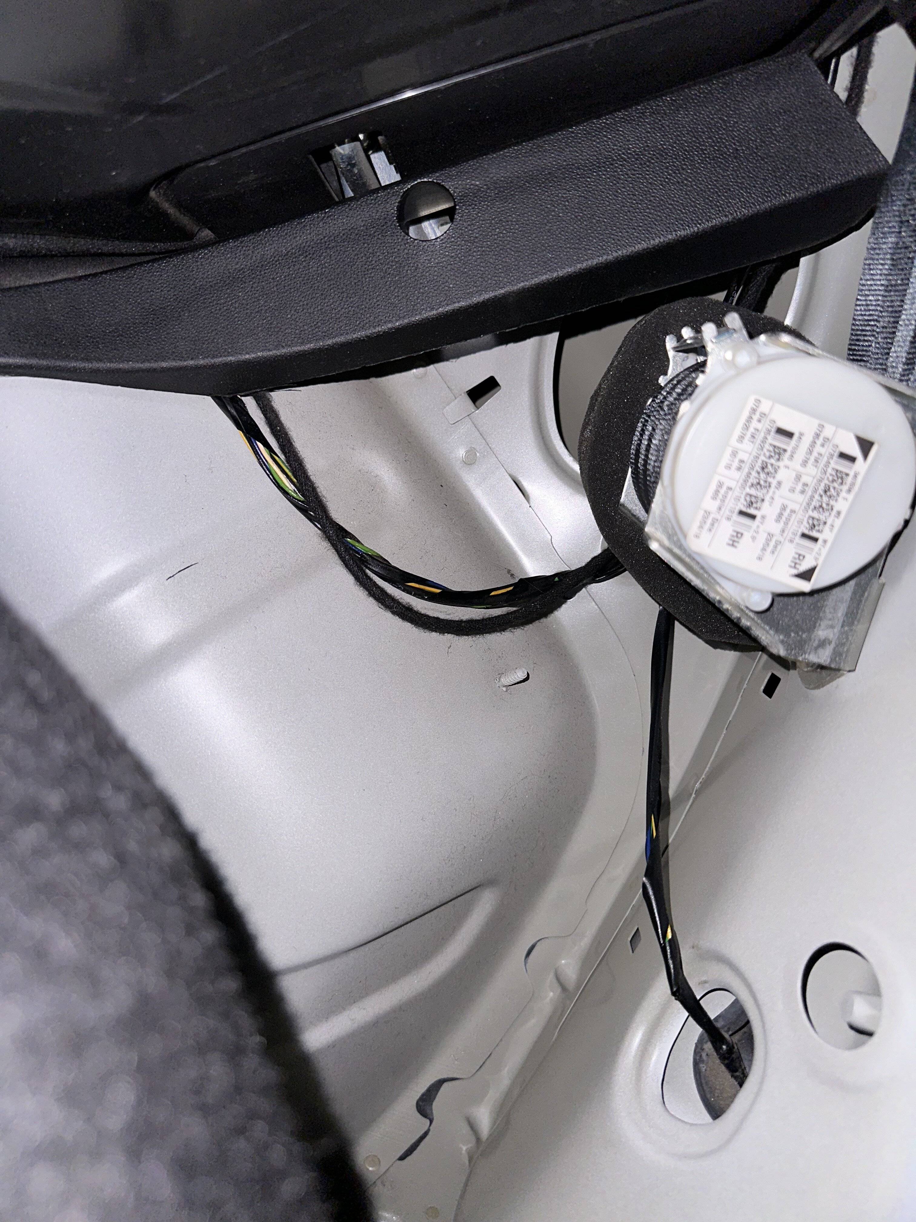

Salve a tutti ragazzi, scusate se rispolvero l’argomento. Possiedo una Fiat 500 restyling immatricolata nel 2018. Ho cambiato il paraurti posteriore a seguito di un incidente e ne ho messo uno con sensori originali. Ho comprato la centralina, però guardando nel lato dx sotto la cintura, non riesco a trovare i due cavi che vengono dal body. Com’è possibile essendo una restyling che non ci sia la predisposizione? Vi allego la foto dx e sx

#184

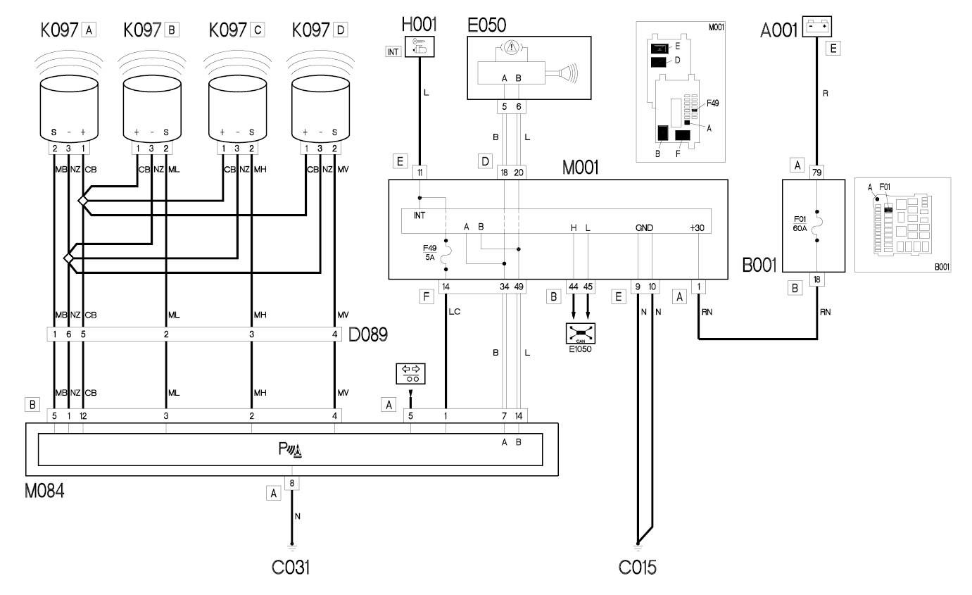

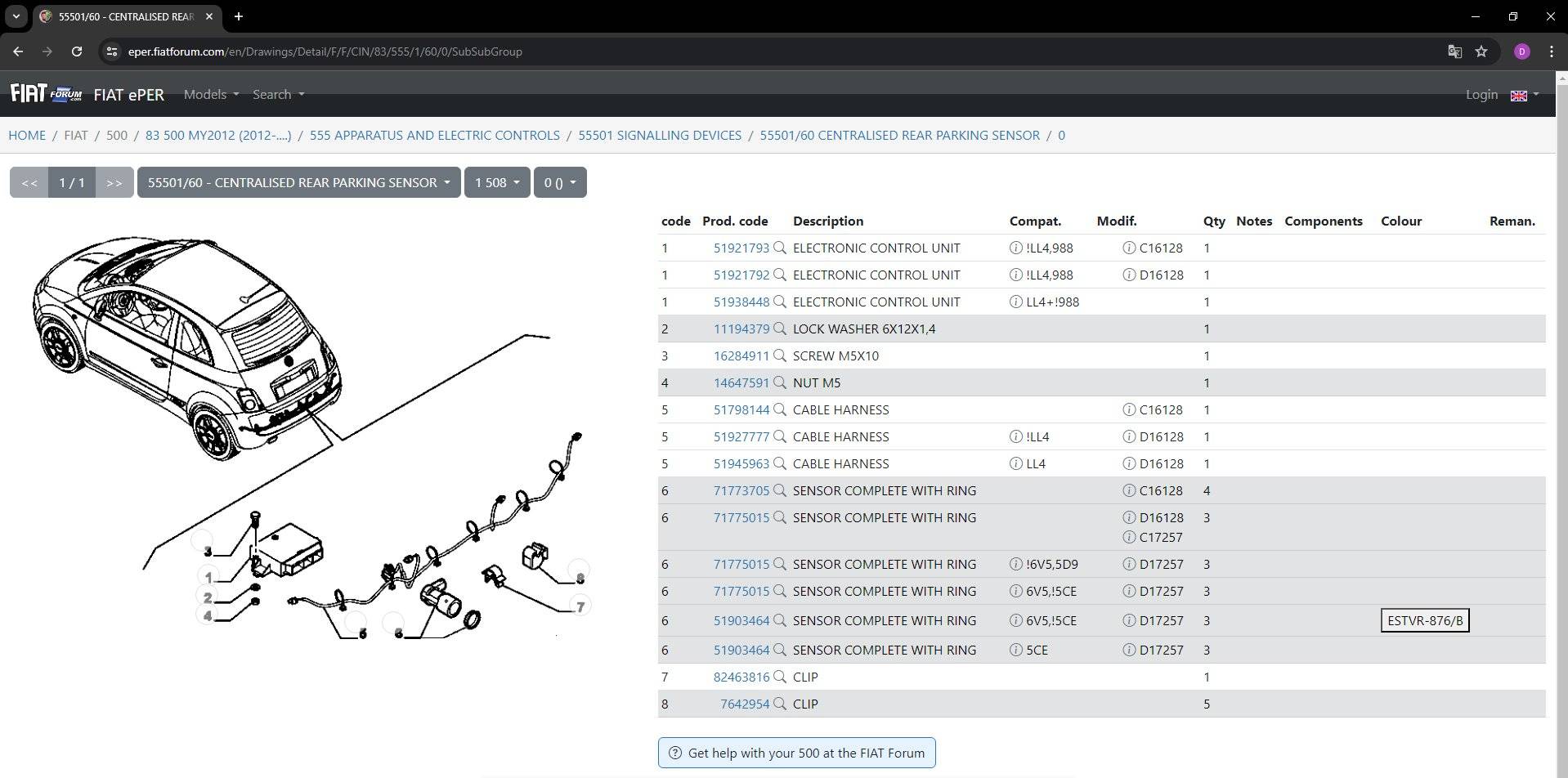

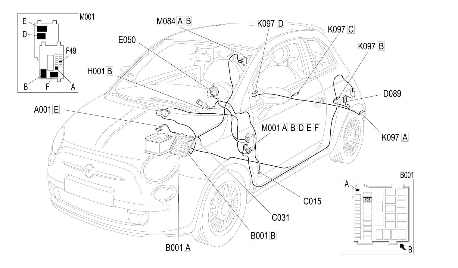

Ci vorrebbe lo schema impianto sensori della 500 così da portare i due cavi che avranno tolto dal cablaggio restyiling fino al body computer e completare poi montaggio e attivazione con AlfaOBD.
Questo è quello che ho trovato su elearn, ma non è che ci capisca molto. In Sicilia, che voi sappiate, non c’è nessuno che esegua questi tipi di lavori?
    87.8 KB · Visualizzazioni: 119
    136 KB · Visualizzazioni: 119
#186
Avete avuto modo di vedere gli schemi?
Beh gli schemi sono chiari ma devi trovare qualcuno nella tua zona io sono un po’ fuori mano Milano. Se hai paraurti con sensori e cablaggio ti serve la centralina e devi cercare il relativo codice e poi cablare il resto e attivare.
