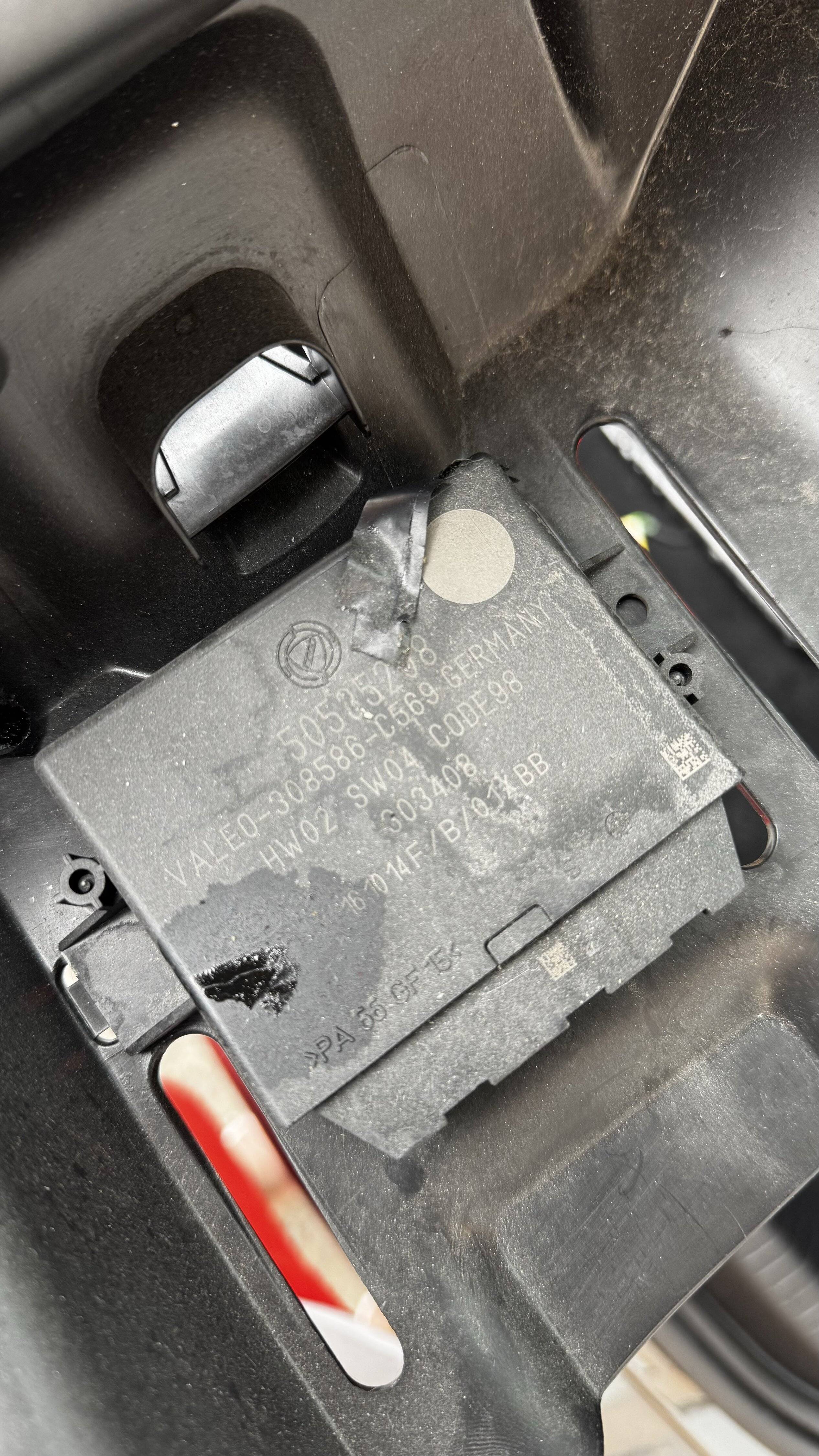

Questa qui e sul matrix esce la macchina completa
    1.4 MB · Visualizzazioni: 132
#193
Si la centralina è quella ant+post e se non vanno bisogna fare una diagnosi potrebbe essere un sensore non funzionante o anche un cicalino che non va.
