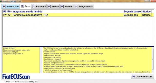

Oggi ho fatto una seconda diagnosi per vedere che errori mi faceva dall’ultima volta. Eccoli qua
Il problema è della sonda lambda...
