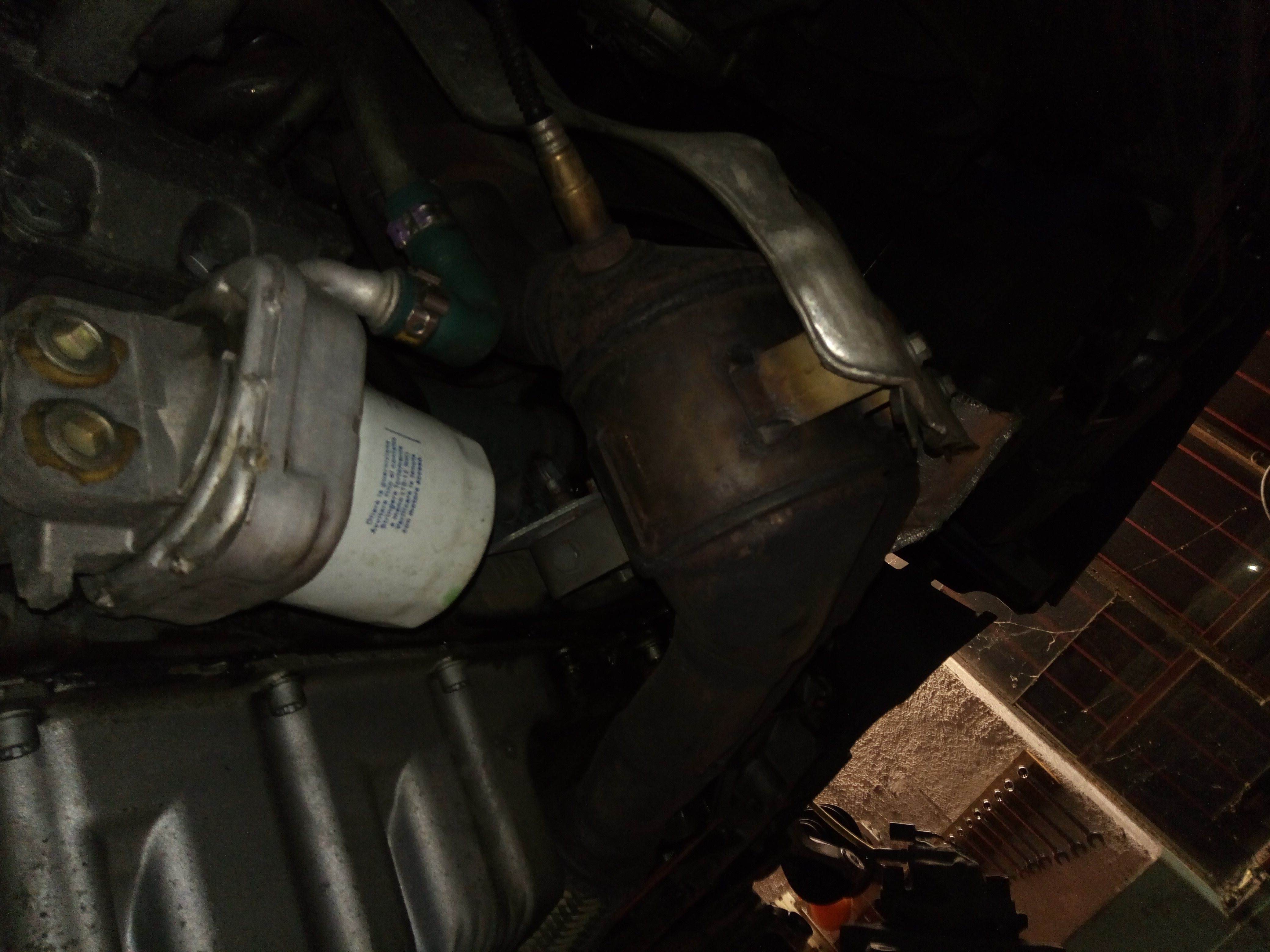

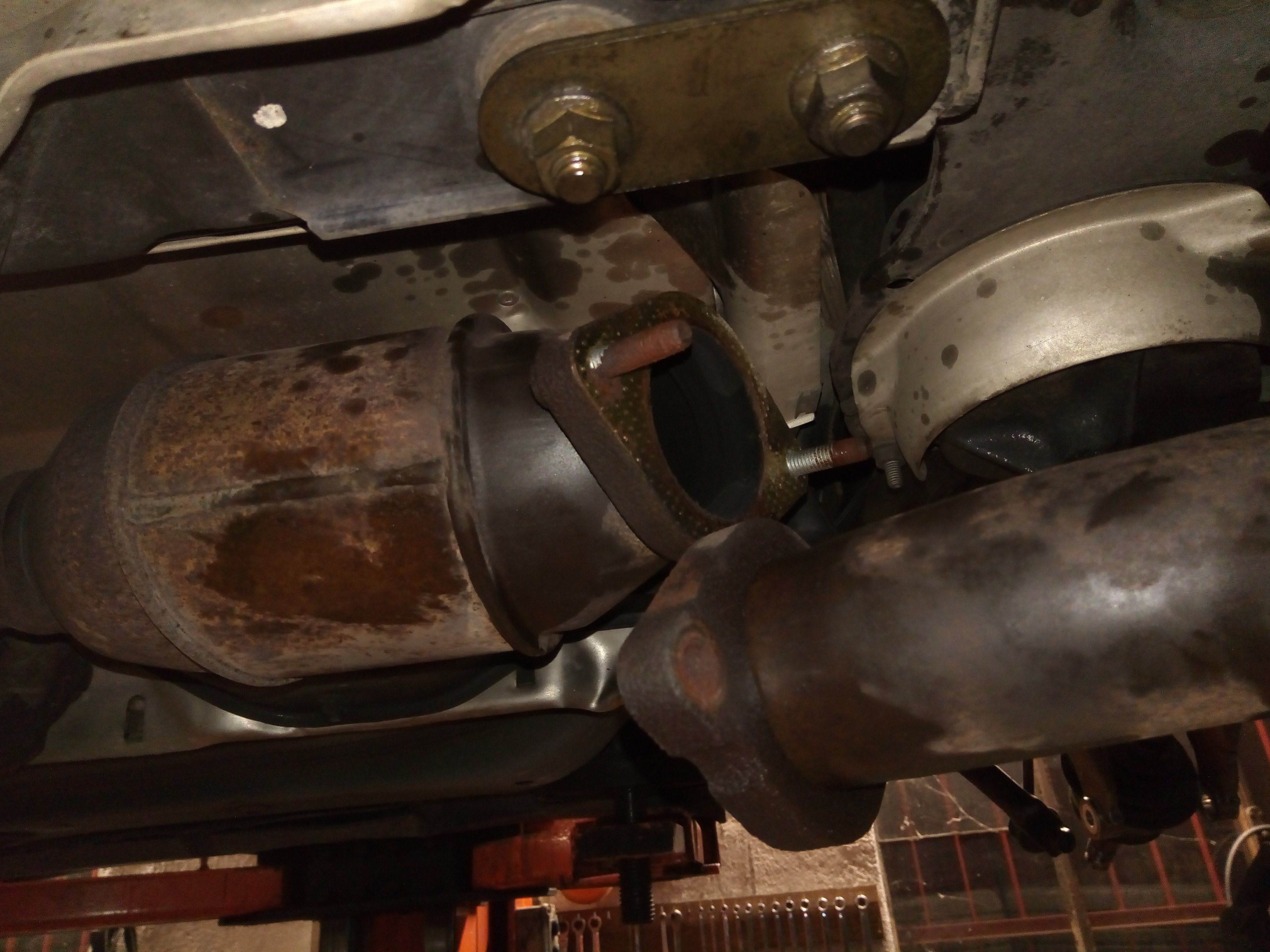

I primi due bidoni:
Non vorrei che il tuo 1.8 sia euro 3..
I due precatalizzatori barilotti in uscita dal
Collettore di scarico
E il terzo Catalizzatore di sotto
Per capirci questo:
Le foto sono della mia 2.0 euro 3 che
Mangiava 1litro d'olio ogni 250km
Infatti i Catalizzatori si sono rovinati.
E siccome non servono a niente se non ad
Aumentare il peso e a mandare alle stelle la temperatura dei gas di scarico trattenendoli...
Considerando le cifre esorbitanti e senza
Logica alcuna nel caso si volessero
Sostituire e rimpiazzare con gli stessi
"Dispositivi antinquinamento" originali
Che da soli costano oltre 1300 euro...
Con 700 su trovano i collettori sportivi in
Acciaio inox della SUPERSPRINT ...
Per cui... la scelta migliore viene da se
