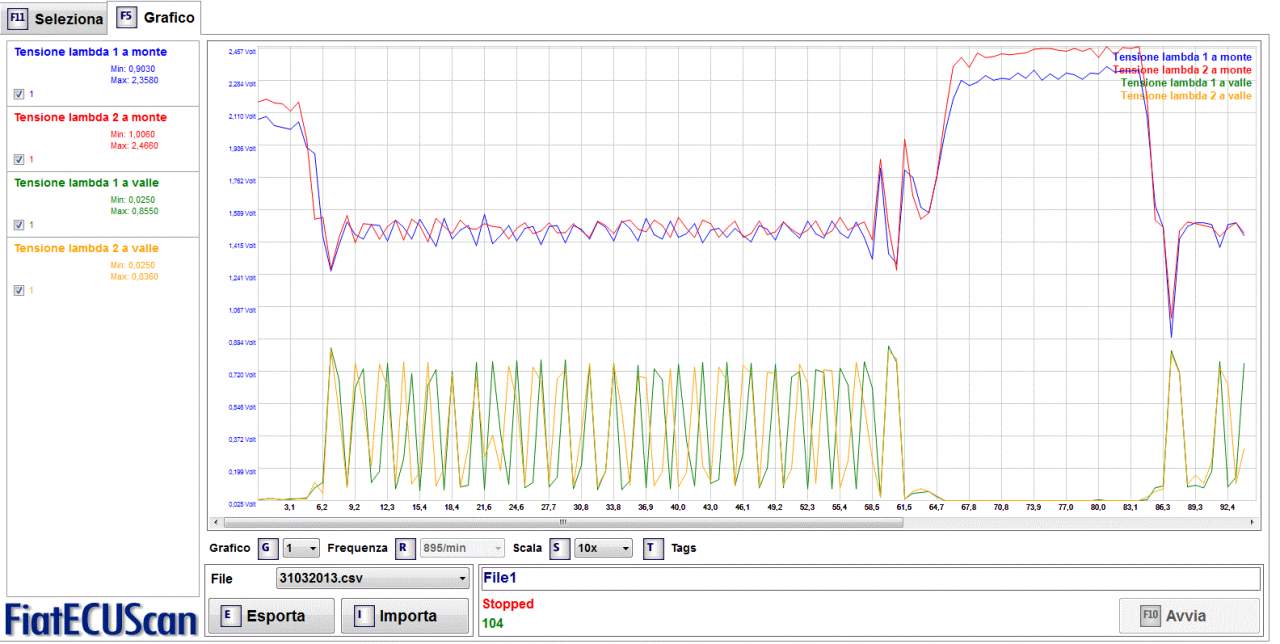

Da quello che vedo dal grafico quando attacco il tester le sonde sembrano 4, due a monte e due a valle.
Ti allego una foto che descrive la loro lettura.
Visualizza allegato 97763
Te hai due sonde lambda dove una ascolta quanto O² si trova nel cat e la seconda è la centralina che invia un segnale e aspetta come ritorna...

sono quei vuoti che danno l'errore e gli altri che danno il picco, la seconda lavora...

Temo che sono quei casi che devi modulare più la seconda della prima, perchè lavorando a GPL lei lavora sulla prima sonda, l'altra rimane sfalsata dando la spia
