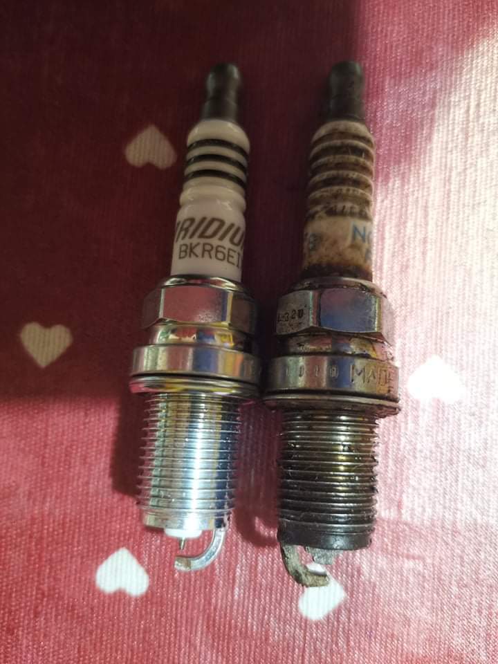

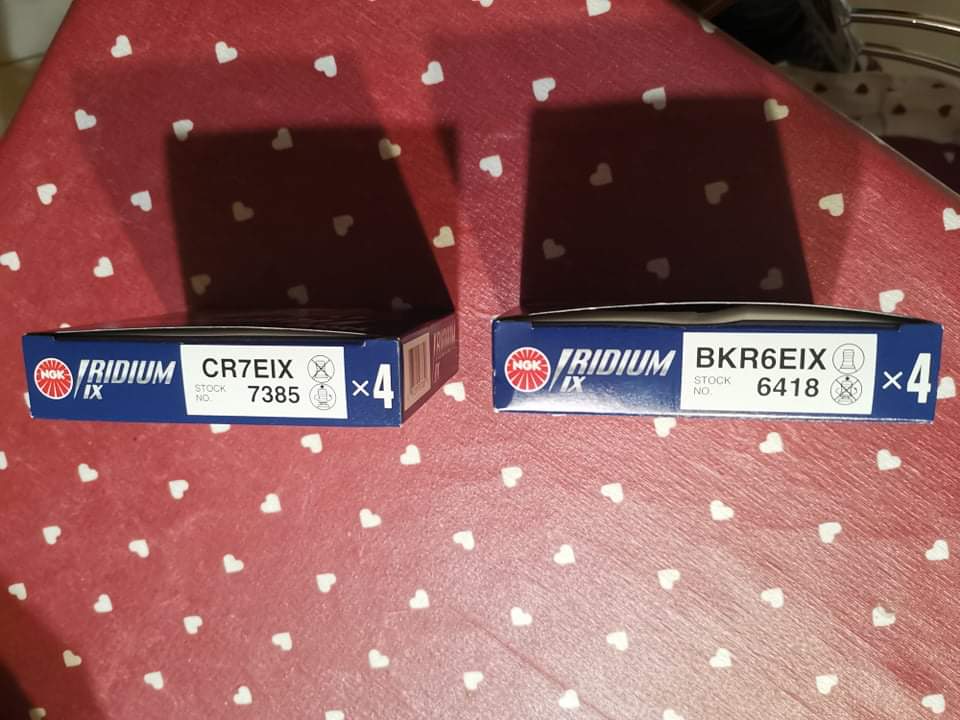

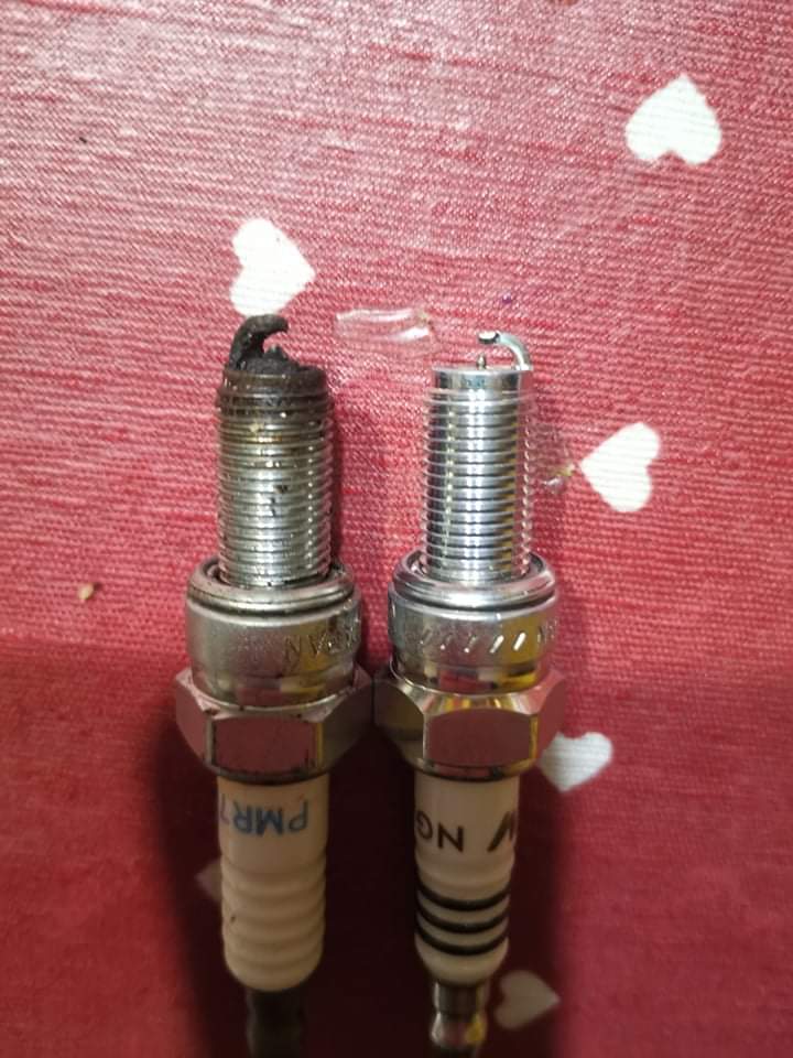

ed eventualmente se conosci un bel giro di ricambisti vanno meglio le NGK IRIDIUM
Basta trovare il codice corrispondente:
Qui quelle che ho preso per il 2.0 Twin Spark.
Per il V6 il codice è differente. Dovrebbe essere CR6EIX ma mi Riservo.
Controlla con Attenzione sul Catalogo NGK
